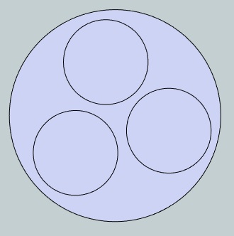

No je to jasné plýtvání materiálem.
Až bude jova profík, udělá si ty 1,2 tyčky z trojky 3x
Bez názvu.jpg (17.35 KiB) Zobrazeno 9543 x
Re: Přípravek
Napsal: 20. 11. 2014, 9:55
od RaS
a další tři si ještě uplácá z těch špon :D
