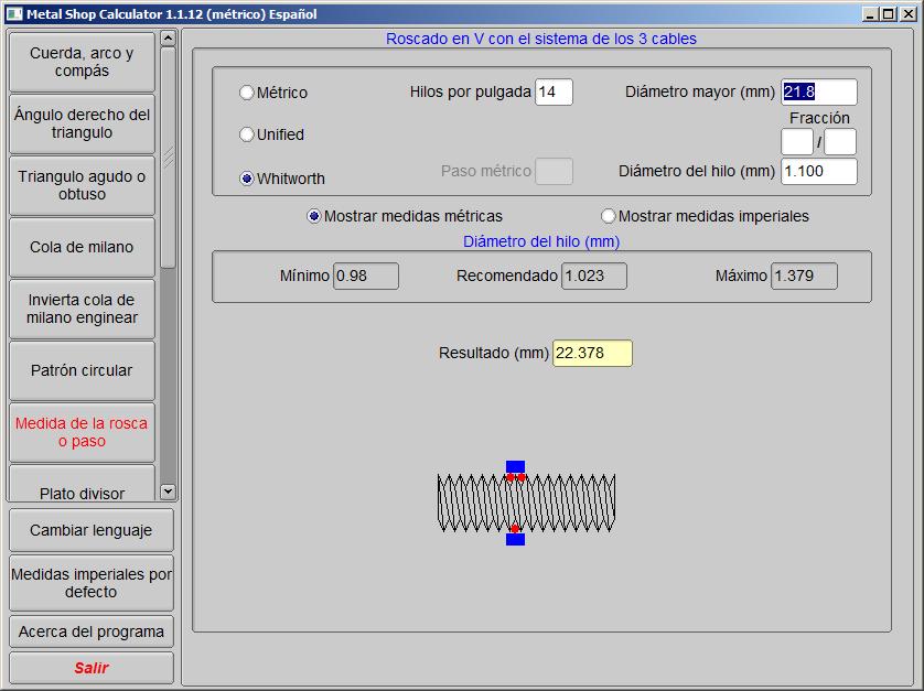

Zdravim,
Vedel by mi niekto poradit, alebo vypocitat hodnotu cez dratky a ake dratky pouzit na zavit W21,8 x 1/14 ?

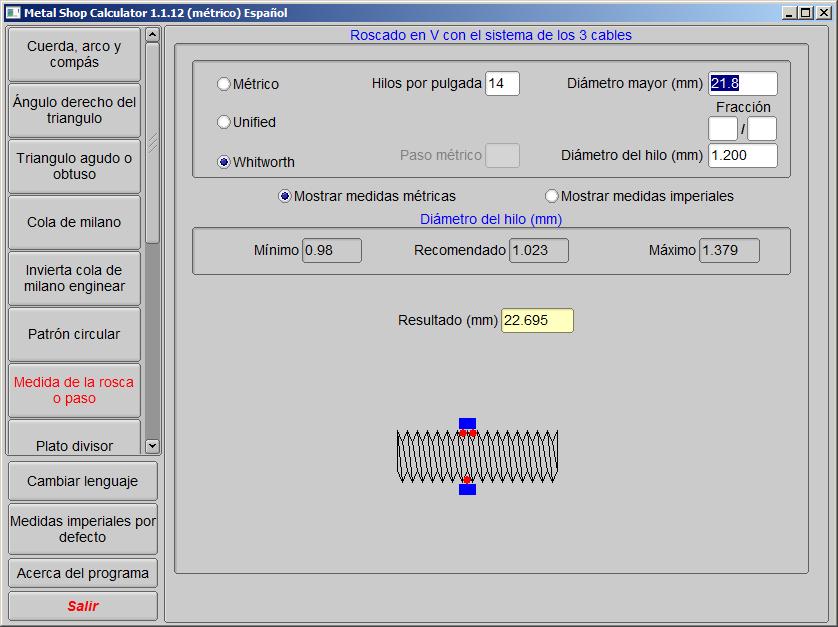

Dával jsem sem odkaz na prográmek který mimo jiné umí i tohle http://www.c-n-c.cz/viewtopic.php?f=45&t=15512#p152979" onclick="window.open(this.href);return false;
Měření závitů přes drátky je 7 menu odshora :)
Nevím jestli jsem rozměry závitu na rychlo vyplnil správně, ale při drátkách 1,2 mm to vypadá nějak takto

to cislo v policku diameter 21,8 asi nieje spravne :?

Kouknul jsem se do poznámek a tam mám, že pro W21.8-14 jsem použil drátky 1.1 a průměr přes drátky jsem vypočítal na 22.379.
Ještě to nevybouchlo, tak to asi bylo správně.

crickett píše:to cislo v policku diameter 21,8 asi nieje spravne :?
No ano, já upozorňoval, že vstupní data nejspíš nebudou správně - šlo o ukázku jak ten program vypadá.
Jestli otázka zněla: jaké jsou rozměry závitu XY jako takového, tak ti možná pomůže tohle
http://www.gewinde-normen.de/en/specifications.html" onclick="window.open(this.href);return false; (v levém menu si najdeš příslušný typ závitu - Whitworthů je tam 7 tipů a BSW je tam taky)
I když to vypadá že tam ten lahvový W 21,8 x 1/14" není - tak jedině zkusit stáhnout DIN 477.
Tady je na toto téma diskuze i s obrázkem (bohužel dokonce se dvěma, které se malinko liší :) ) http://forum.dwg.ru/printthread.php?t=78675&pp=1000" onclick="window.open(this.href);return false; - navíc to podle ní vypadá že hlavovej průměr závitu je těch 21,8 mm :lol: :lol: .

prochaska píše:Kouknul jsem se do poznámek a tam mám, že pro W21.8-14 jsem použil drátky 1.1 a průměr přes drátky jsem vypočítal na 22.379.
Z prográmku vypadl (při použití drátků taky průměr 1,1 mm) rozměr 22,378 mm.
Tak by to snad fungovat mělo.
