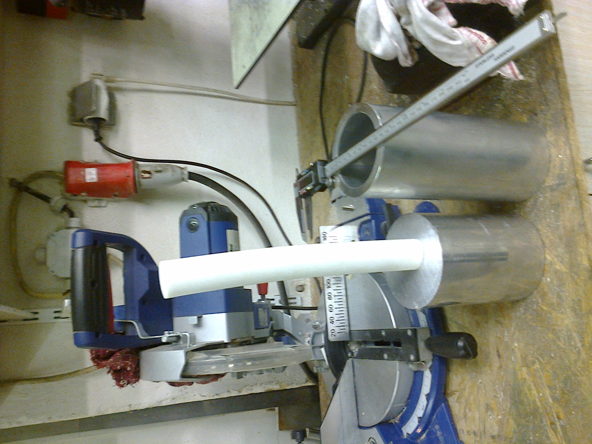

Brácha mi dal kus PTFE co mu ležel pár let pod stolem (možná 20).Je vidět co to dělá samo od sebe... :)
