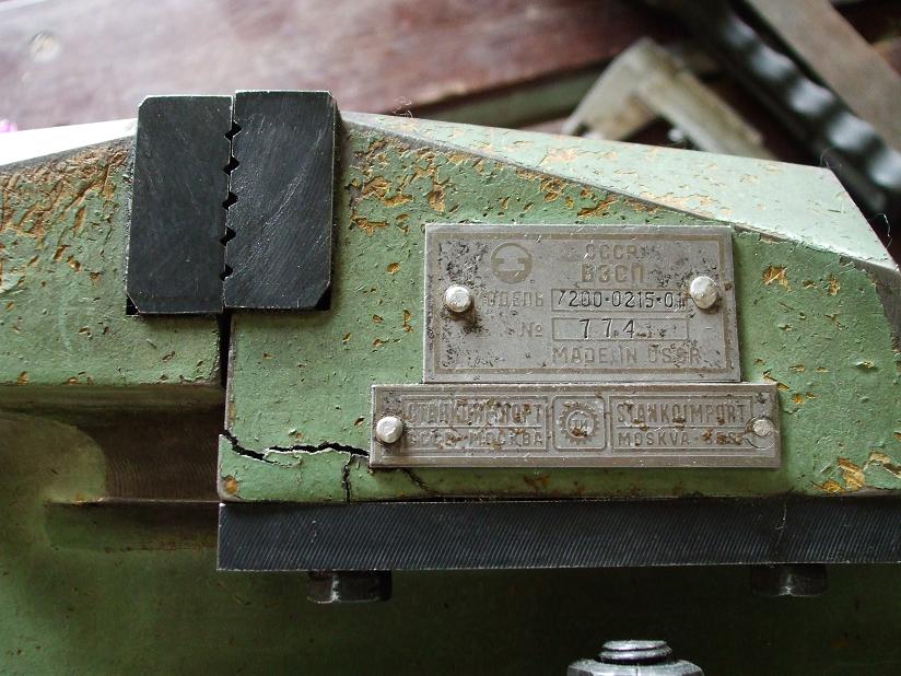

Koupil jsem na burze ruskou carevnu a trosku poslechtil. Celisti jsou uhlopricne delene, na sroubek plovouci, dole na pruzinach. Kazda celist ma nahore 2 serizovaci cerviky. Mate doma nekdo tento kousek a vite jak ho seridit ??
Predpokladam, ze zamerem je pri utahovanbi stahovat obrobek smerem dolu.

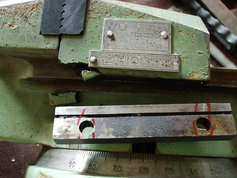

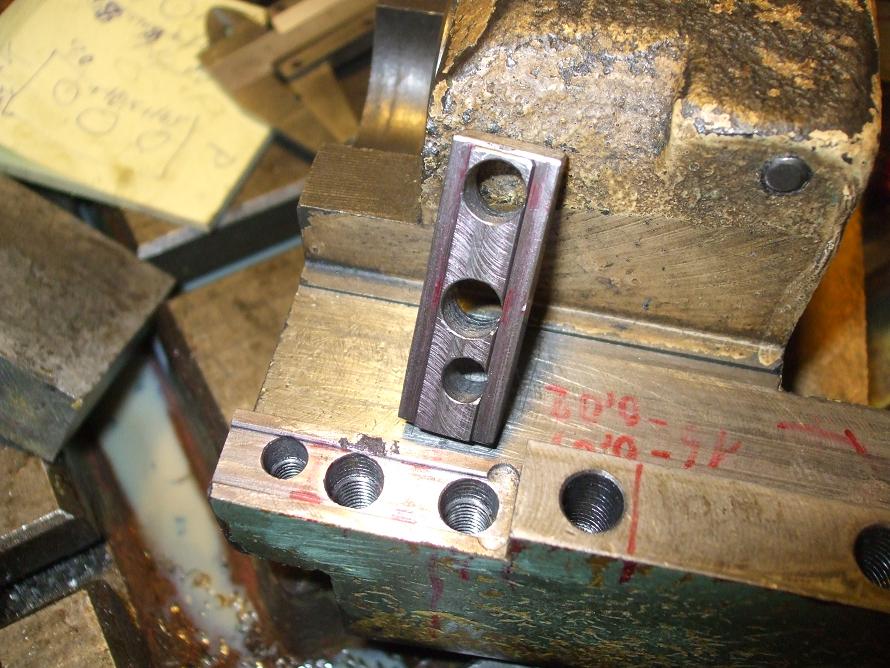

Ten zverák mám tiež, no používam ho len málo, a iba pod vrtačkou, na fréze snáď iba raz- je málo tuhý. Mám asi starší typ, a bolševik to riadne odsral :x Lištu zospodu držali iba dve skrutky aj to asi iba na 3-4 závitoch, a povolilo to pri normálnom upínaní. Potom som tam vyrobil medzikus,narezal nové závity až hore, a vyrobil nové lišty na 5 šrobov, tak je OK. No ale čo sa týka tuhosti sa to zo starou ČSSR klasikou nedá porovnať, pri nejakom šolichaní to ešte ide, ale pri hrubovaní stopkovou frézou sa rozkmitá ako Trabik pri 100-vke :lol:
