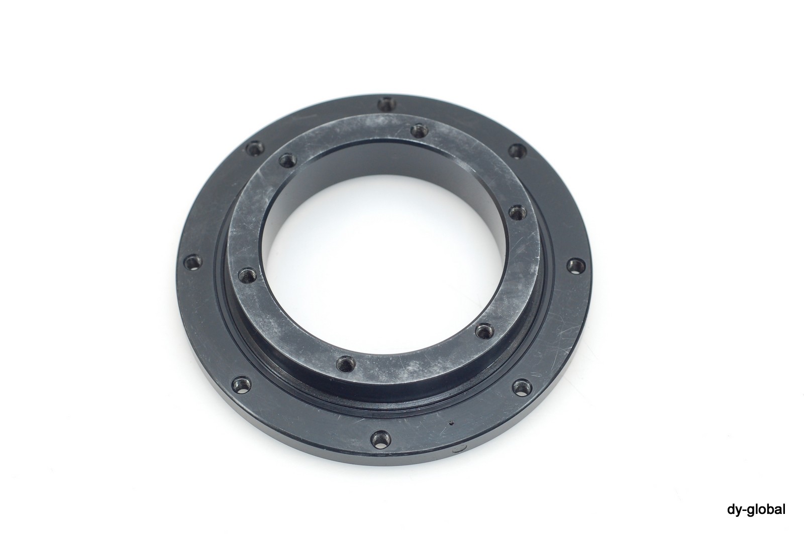

Preto som rozmyslal nad niecim jednoduchym napriklad ze by som k takemu lozisku pomocou tych predpripravenych dierok pripevnil tie "trubky"...

předpokládám že to asi nemá vaklat .. takže tak jak to popisuješ to s normálním ložiskem bude lehce vaklat, jak moc záleží na tom jak daleko..chce to třeba dvojřadý kosoúhlý ložisko .. a to že to jen tak sesadíš taky nejde to se musí nějak stáhnout aby jsi pevně fixoval vnější díl na vnější kroužek, vnitřní na vnitřní..
a pokud budeš něco takového kreslit tak to kresli v řezu.. to co jsi nakreslil se dá pochopit všelijak a hlavně není tam nakresleno v podstatě nic..

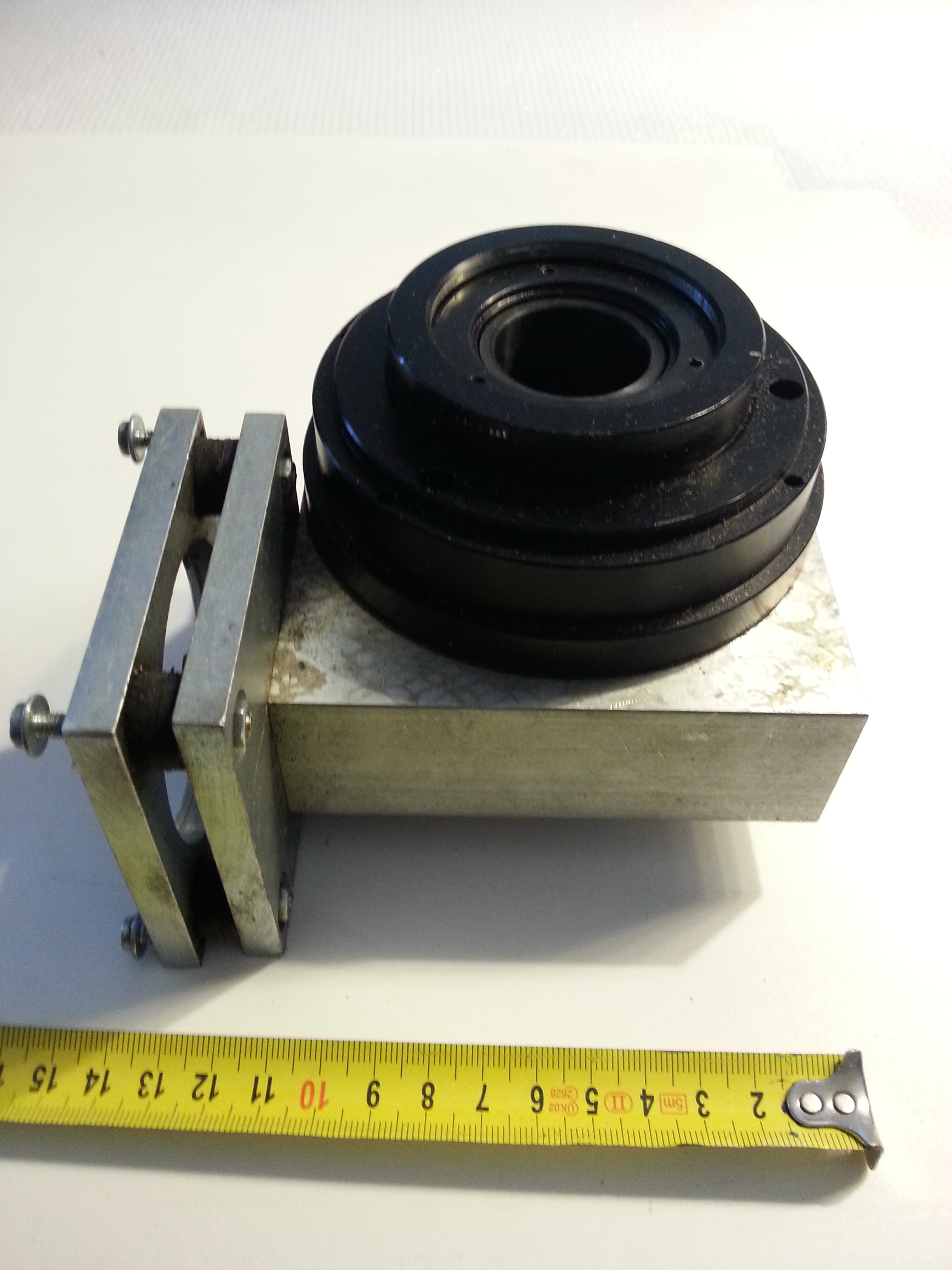

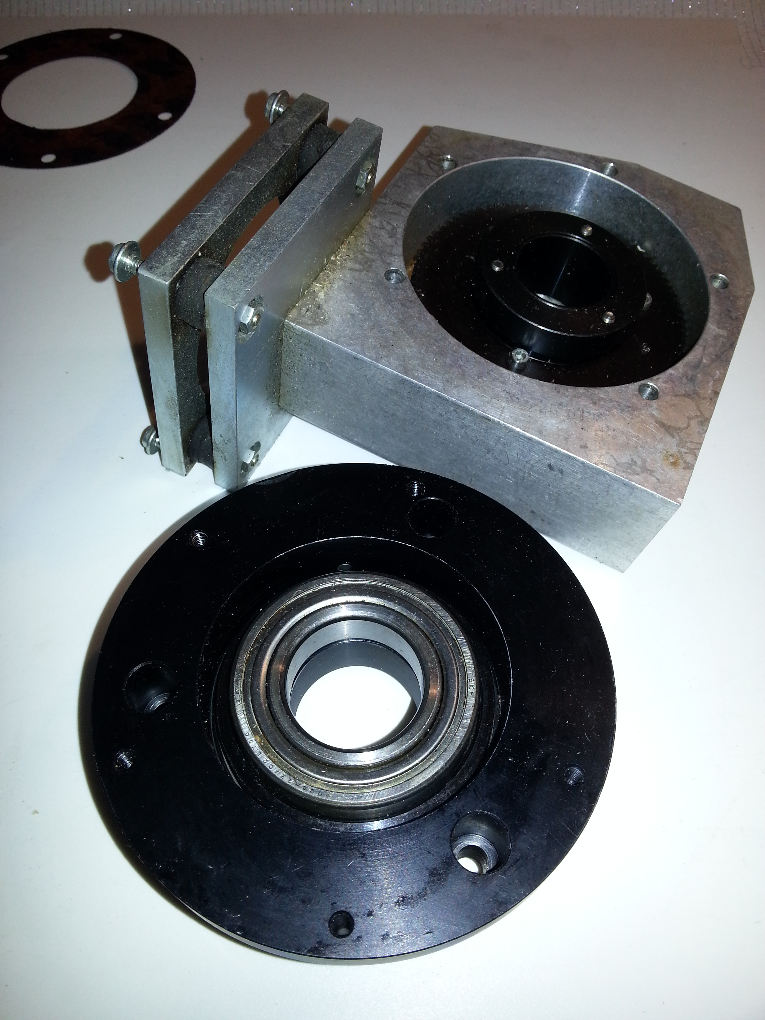

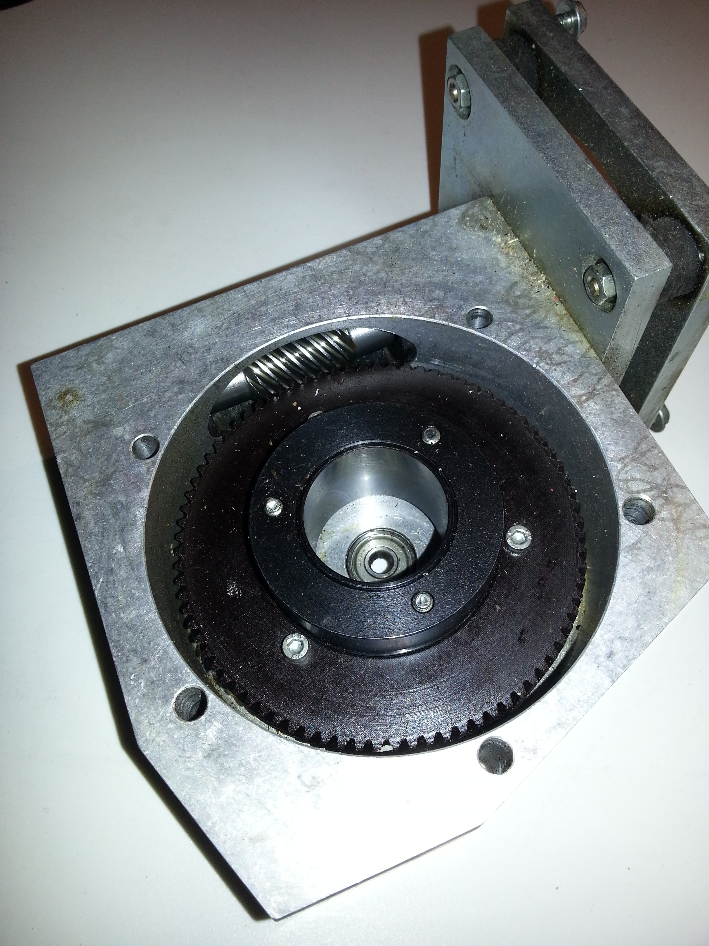

Vzpomněl jsem si, že někde mám šnekovou převodovku (původně jsem to schoval, že si udělám rotační osu), která má poměrně velký průchozí otvor ve šnekovém kole (a šel by ještě zvětšit). Ale mám takový pocit, že by to pro tebe bylo až moc robustní. Nicméně koukni na to jestli třeba jen nemám zkreslené představy (třeba je ten teleskop dost velký aby to unesl...).
Každopádně bys měl vyřešený pohon - je tam příruba na krokový motor, pružná spojka a osazení pro ložiska by sis mohl dát udělat podle průchozího průměru co potřebuješ pro objektiv.
Kdybys to ty nebo kdokoliv jiný chtěl, můžu to vystavit v sekci prodej (aby to bylo v souladu s pravidly fóra).

to křížové ložisko co jsi našel na ebay půjde použít
vaklat tam nic nebude

Takze mne ako laikovy sa zda byt najlepsie riesenie asi to krizove lozisko s pripravenymi otvormi pre montaz. Ak je pravda ze naklon nebude ziadny {respektive dostatocne maly} tak by som ziskal takmer hotove riesenie. Ostalo by vyrobit spojovacie casti co by snad uz nemal byt velky problem.
Cena loziska nie je mala otazka ostava ci ist do pouziteho alebo do noveho :}
Příspěvky: 8595
18. 1. 2015, 3:52
křížové ložisko je nejlepší varianta. na montáž jenže to prostě stojí ranec.. klidně 30-50x víc než normální ložisko..

Když si nakreslíš výkres jaké to má mít rozměry (průměry přírub, celková délka, vnitřní díra,...) máš šanci, že ti někdo poradí, jak to udělat s normálními ložisky za pár stovek.
Předpokládám, že chceš koupit toto ložisko
