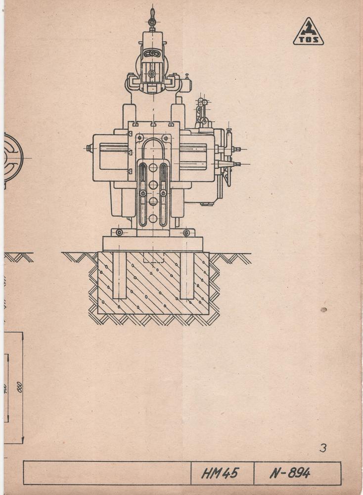

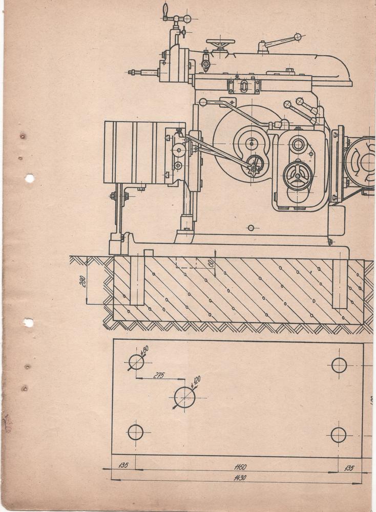

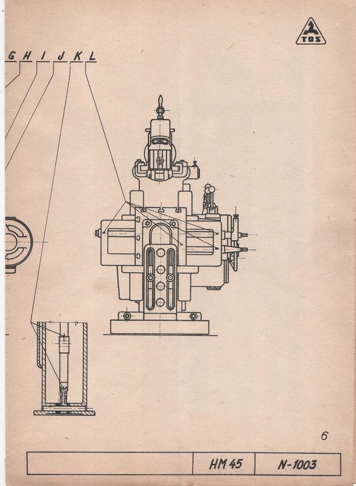

v manuálu je, že v betonovém základu pro obrážečku má být pod svislým šroubem zahloubení průměr 120mm a hluboké 60mm. Nevíte někdo proč to tam konkrétně je?
Momentálně mam obrážečku naloženou na paletě kvůli pokračujícímu zateplení dílny. Při nakládání rukou při přepravě bylo vidět, že tam dole něco vyčuhuje a kvůli tomu se na plošině musela vypodložit fošnami. I teď jí mam kvůli tomu na paletě ještě podélně vypodloženou. Původně jsem myslel, že to blbě, že nějak povytažená trapézová matice nebo tak něco, ale teď to podle manuálu vypadá, že to tak nejspíše má být.
Proto se tu chci na to zeptat, o co konkrétně jde. Tj. jestli to co mi tam vyčuhuje je OK (co přesně vyčuhuje ještě budu zjišťovat že jí zvednu zvedákem na auta, nebo zvednu jeřábem a vypodložím stojánky, abych se tam mohl bezpečně podívat a zjistit to) a kvůli tomu má být v betonu ta zápust, nebo jestli důvod pro zápust je jiný a já tam mam něco blbě (třeba uvolněnou trapézovou matici).

Hele s tím že něco ve spod máš. Nepovyjelo ti uložení svislého šroubu stolu? Podle návodu v tom místě má byt zalitá kostka.

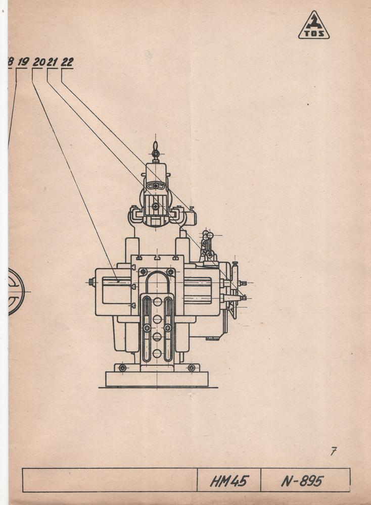

jardoG
Příspěvky: 6
Registrován: 21. 7. 2019, 11:39
21. 7. 2019, 11:46

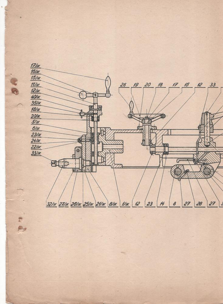

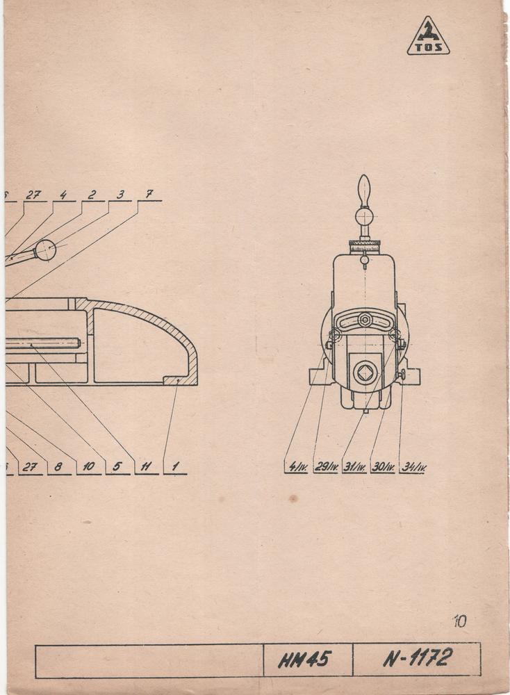

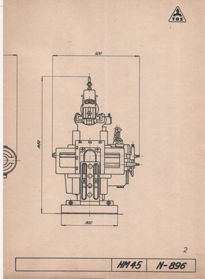

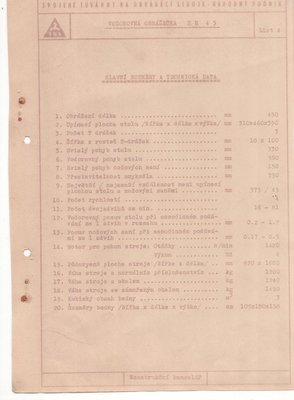

práve takýto stroj repasujem a ked je trapéz stolu úplne zašrobovaný,môže trčať 60mm pod stroj...
poskytnem rád zadarmo sken návodu,ale chýba mi pár strán.....napr. výkresy mi do skenera nevlezú
DwPetr
Příspěvky: 5228
21. 7. 2019, 12:30
Výkresy odfocuju foťákem, tam vlezou😉

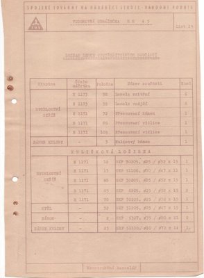

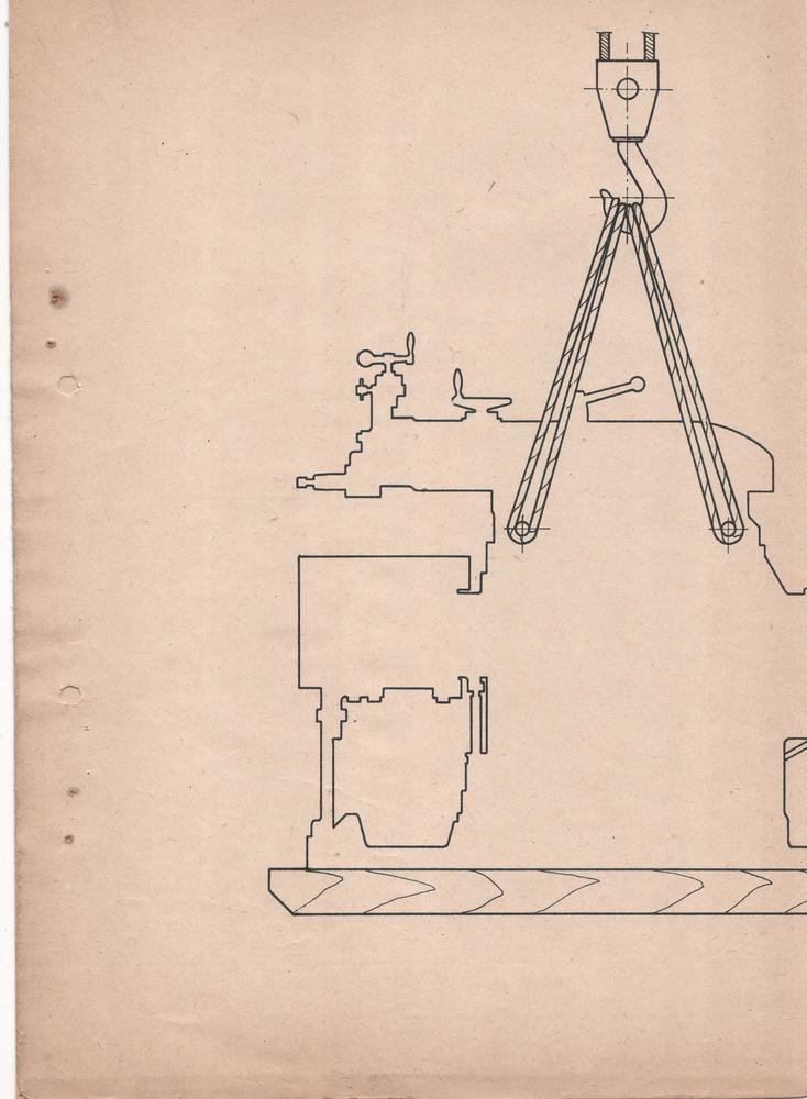

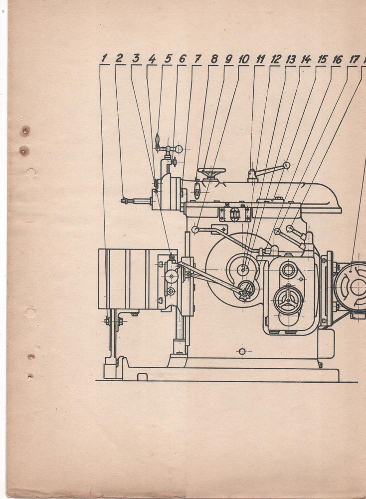

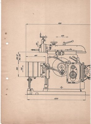

3. 8. 2019, 7:37

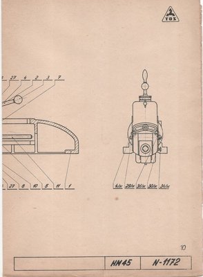

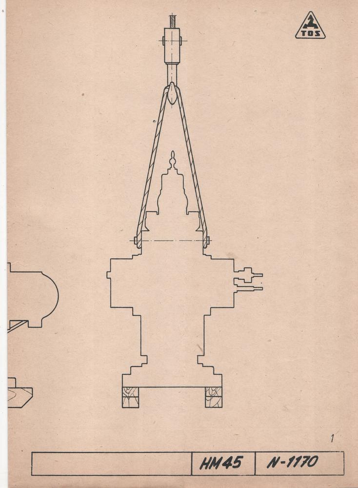

Obrázek
jardoG
Příspěvky: 6
3. 8. 2019, 7:39
chýba mi list 22 a 23,poskytne ho niekto?

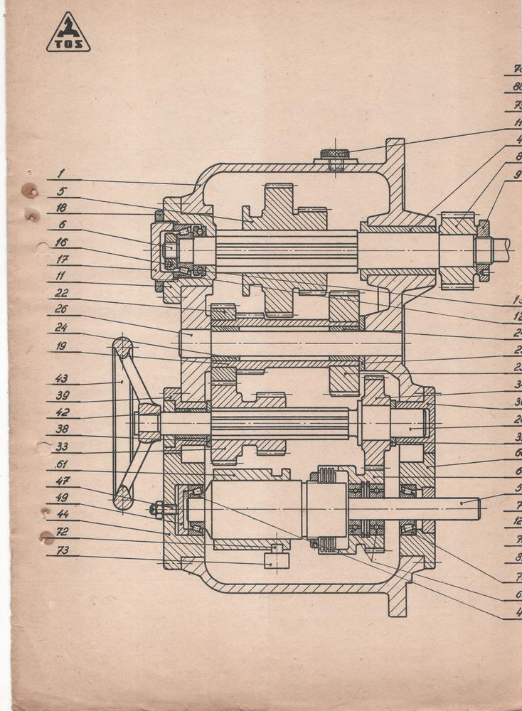

1. 11. 2019, 6:41
Prosím,potrebujem foto štítku radenia rýchlostí na prevodovke.
