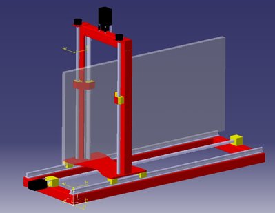

Zdravím Páni.... Kekže som sa v inej sekcii odpovede nedočkal tak skúšam tu. Potrebujem poradit ohľadom koncepcie CNC rezačky polystyrénu, moja idea je taká že by som na pohon použil len tri motory ( Xová os jeden motor a Ynová os dva motory, pripadne len jeden a spriahnuty remenom) chcem rezať len 2D čiže klasické použitie 4 motorov je pre mna viac než zbytočné... S MACH3 nemám veľa skúsenosti a PRETO SA PÝTAM CI JE TAKÁTO KONCEPCIA MOžNÁ Z HLADISKA NADSTAVENIA MACHU A NASLEDNEHO OVLADANIA.... DAKUJEM

Ďakujem za uznanie, rozmýšľal som nad tou koncepciou dlho až som prišiel na toto... Chcem tam použiť 16mm podoprene tyče A 20mm trapezaky, gulickove sú mi podľa mňa pri tých malých rýchlostiach A požadovanej presnosti zbytočny luxus...
Ešte uvažujem že by som ju urobil širšiu A namiesto drôtu by sa dala namontovať kvázi Y os s vretenom... Celé to bude zverené Z jokla 60x60... Jediné V čom som nemal jasno bolo to či sa V machu bude dať ovládať rezacka V dvoch očiach s dvomi motormi, každý robí 4 osku so 4 motormi...

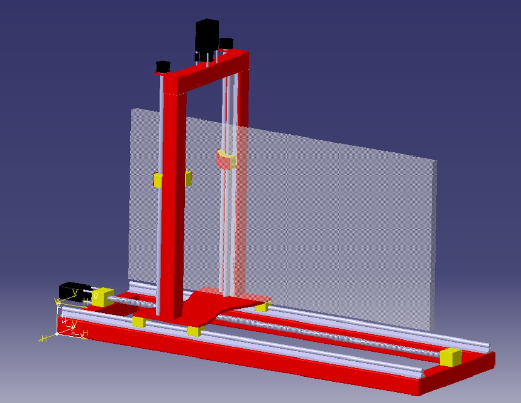

Ahoj HADES, lavu a pravu stranu chcem mat spojenu, bude spojena aj dole ( platnou na ktorej su uchytene 4 voziky a matica ) a este aj navrchu zvatena joklom... Ukosy rezat nepotrebujem, ta masina neni na modelarske ucely ale na vyrezavanie pismenok z polystyrenu... ale kazdopadne dakujem za tvoj postreh...
PEPA, na margo toho frezovania.... mal som na mysli nejake male vretienko, mozno aj rucnu frezku, ktoru by som tam upol a zvladla by frezovat plasty a plexisklo o malej hrubke, par mm... v podstate skor vyrezavat z tych materialov ale musim to este prehodnotit.. bolo by to ale pre mna uplne najlepsie mat jednu masinu ktora zvladne aj to aj to.... ked tak, skusim to hodit do cadu ze co by ste na to povedali.... zatial vam DAKUJEM

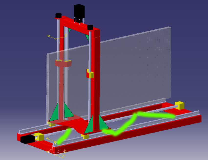

čau pro dnes,
pokud chceš "frézovat" jak píšeš, pak dejme tomu, ale doporučuji
trošku zavětrovat, něco jako tahle malůvka ze třetí třídy

a ty si myslíš že to tomu pomůže? ..Pepa z depa píše:čau pro dnes,

.. no na polyš jo, ale na to obrábění rychlost 1mm/s a čekat a čekat a čekat a snad by to tácek pod pivo za dvě hoďky dalo, tak je to doufám myšlený
ale raději bych to taky nechal řezačkou

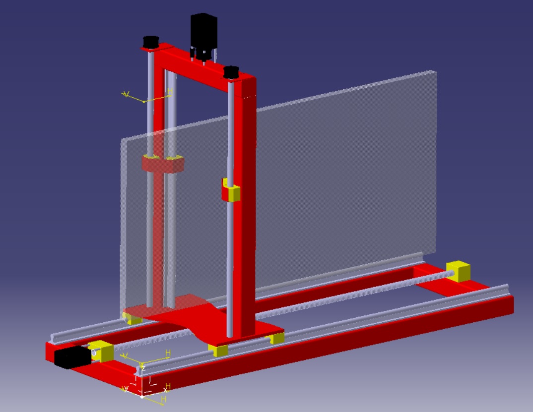

O.K. tak to nebudem prekombinovavat a necham z toho len rezacku, frezu si postavim potom ... ale este by ste mi mohli mozno zo skusenosti poradit v jednej veci... ako si z obrazka mozete vsimnut tak platna na ktorej je Ynovy posuv, je primontovana k styrom vozikom... ako daleko od seba by som ich mal dat?? ( myslim za sebou na jednej podoprenej tyci... ) ja som premyslal o 300mm ( sirka stroja bude cca 500 tak by to bolo skoro do stvorca.. ) ide mi o to aby mi na vrchu ta masina nemala velku volu...
