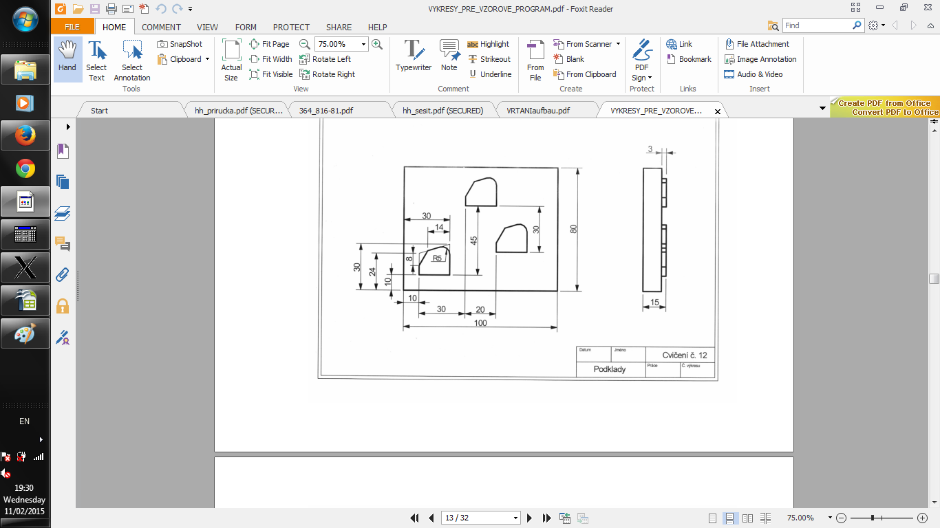

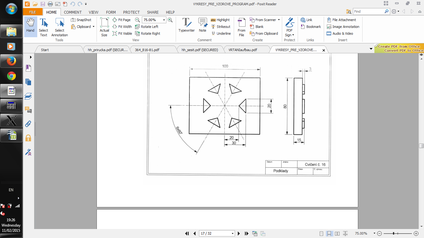

dobry den odbornici.
Tady je priklad ,prosim napsat reseni , staci reseni napsat v bodech.
dik.

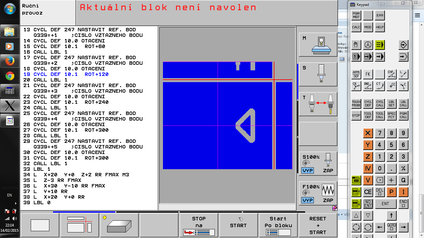

11. 2. 2015, 7:20
Ten prvý výkres je na posunutie nulového bodu obrobku pomocou cyklu transformácia súradníc. Najskôr napíš program /podprogram na ten jeden tvar a potom posuň n.bod obrobku a znova vyvolaj program/podprogram na ten tvar. To opakuj aj pre n tvarov.
Druhý výkres je obdobný ako ten prvý s tým rozdielom ,že na miesto posunutia nulového obrobku použiješ cyklus natočenie súradného systemu . Natočenie sa vzťahuje k nulovému bodu-bude sa otáčať vzhľadom k nemu.

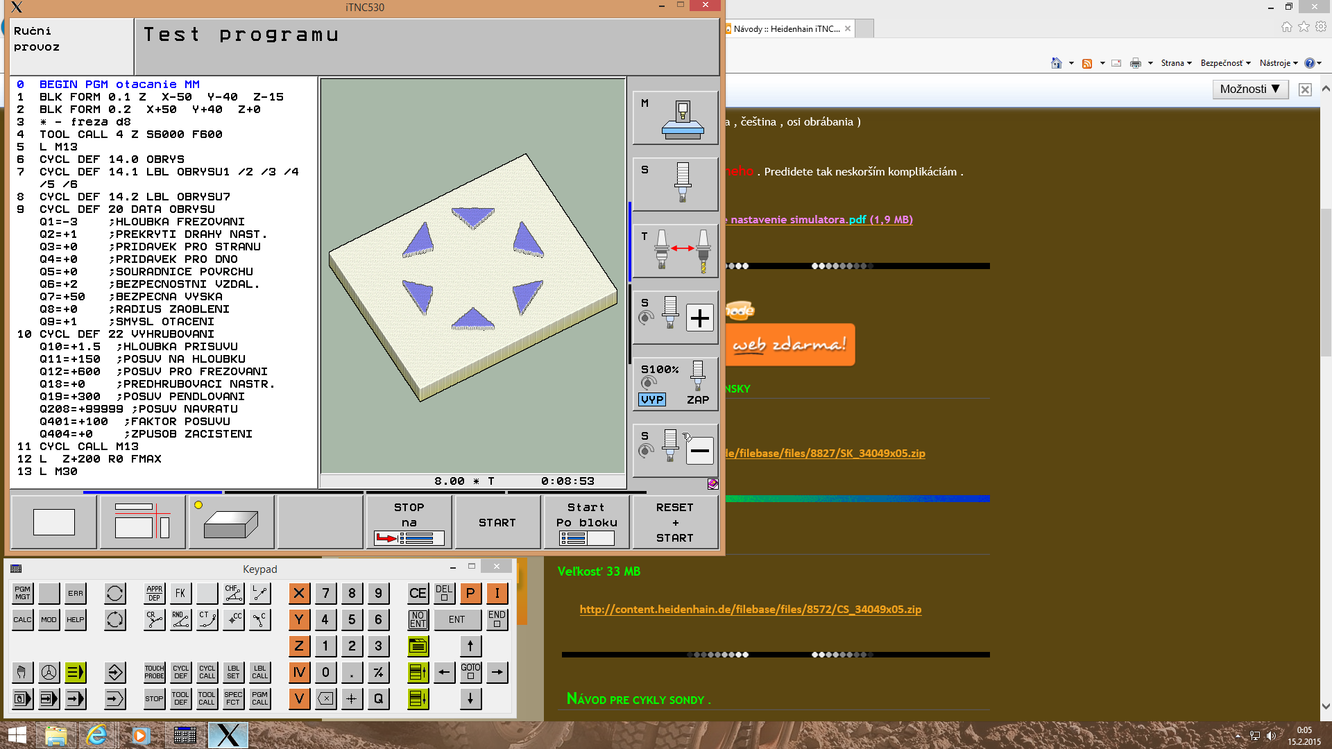

13. 2. 2015, 9:32
Keď na to pozerám znova ,bolo by asi vhodnejšie použiť SL-cyklus nie otáčanie.SL-cyklus : Do podprogramov dáš kontúry tvarov s korekciami(len XY bez Z) a vonkajší tvar presadený viac
ako je rádius nástroja. Zadáš ešte požadované parametre v cykle. Na priestor medzi tvarmi už nemusíš písať program, lebo ostatok už obrobí systém.
V druhom výkrese stačí napísať len jednu kontúru, tu skopírovať do podprogramu s otáčaním na začiatku. Nezabudnúť zrušiť otáčanie ROT+0

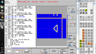

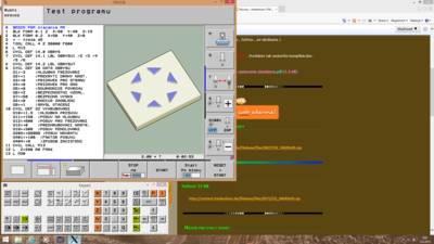

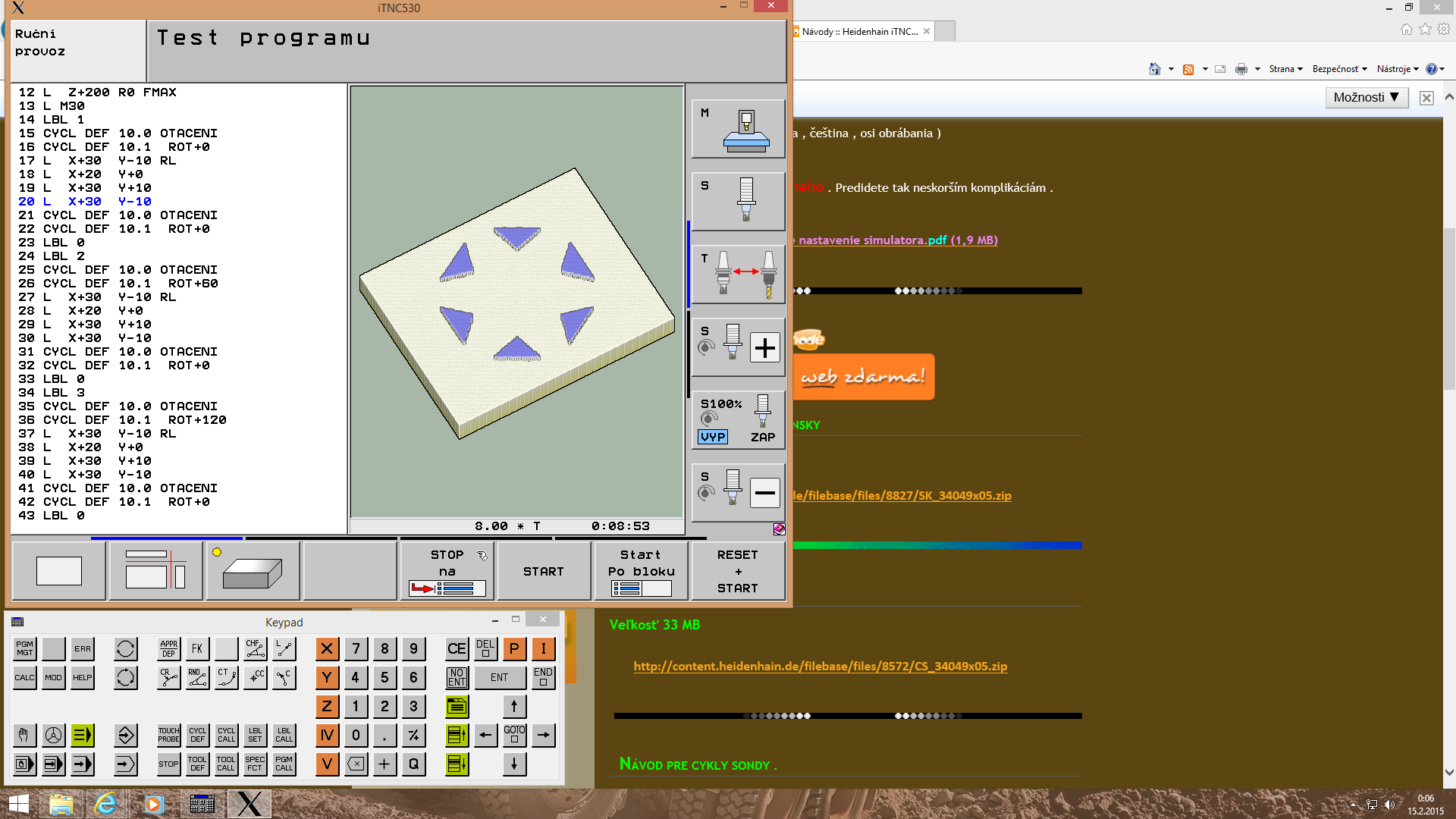

kareljenicku
Příspěvky: 22
Registrován: 23. 1. 2015, 12:03
14. 2. 2015, 9:17
Dobry den odbornici.
zde je muj vytvor.
Prosim napsat jak jinak se da priklad resit a co mam za chybu.
Popripade odkazat na zdroje ze kterych mam cerpat.
dekuji.

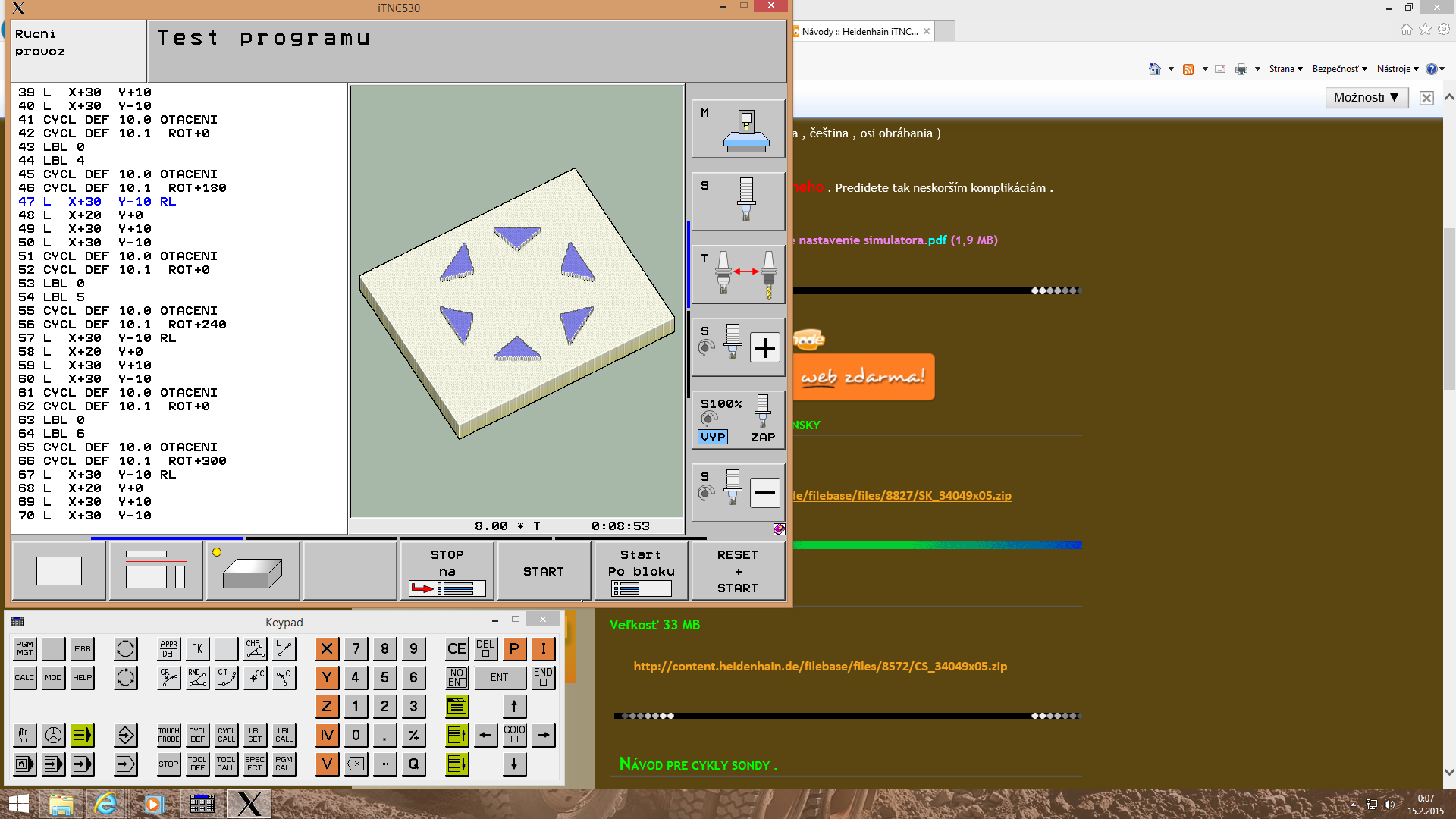

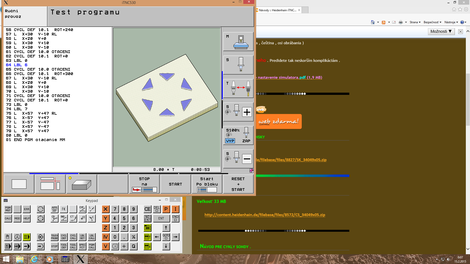

zebrak
Příspěvky: 49
Registrován: 28. 7. 2014, 9:19
Bydliště: Považská Bystrica
14. 2. 2015, 11:15
Aby som len nekecal tu je ten druhý výkres v SL cykle.
Zdroj informacií:http://heidenhain.webnode.cz/download/navody/
Hlavne manuál od heidenheinu tam je to dosť dobre a vecne popísané
