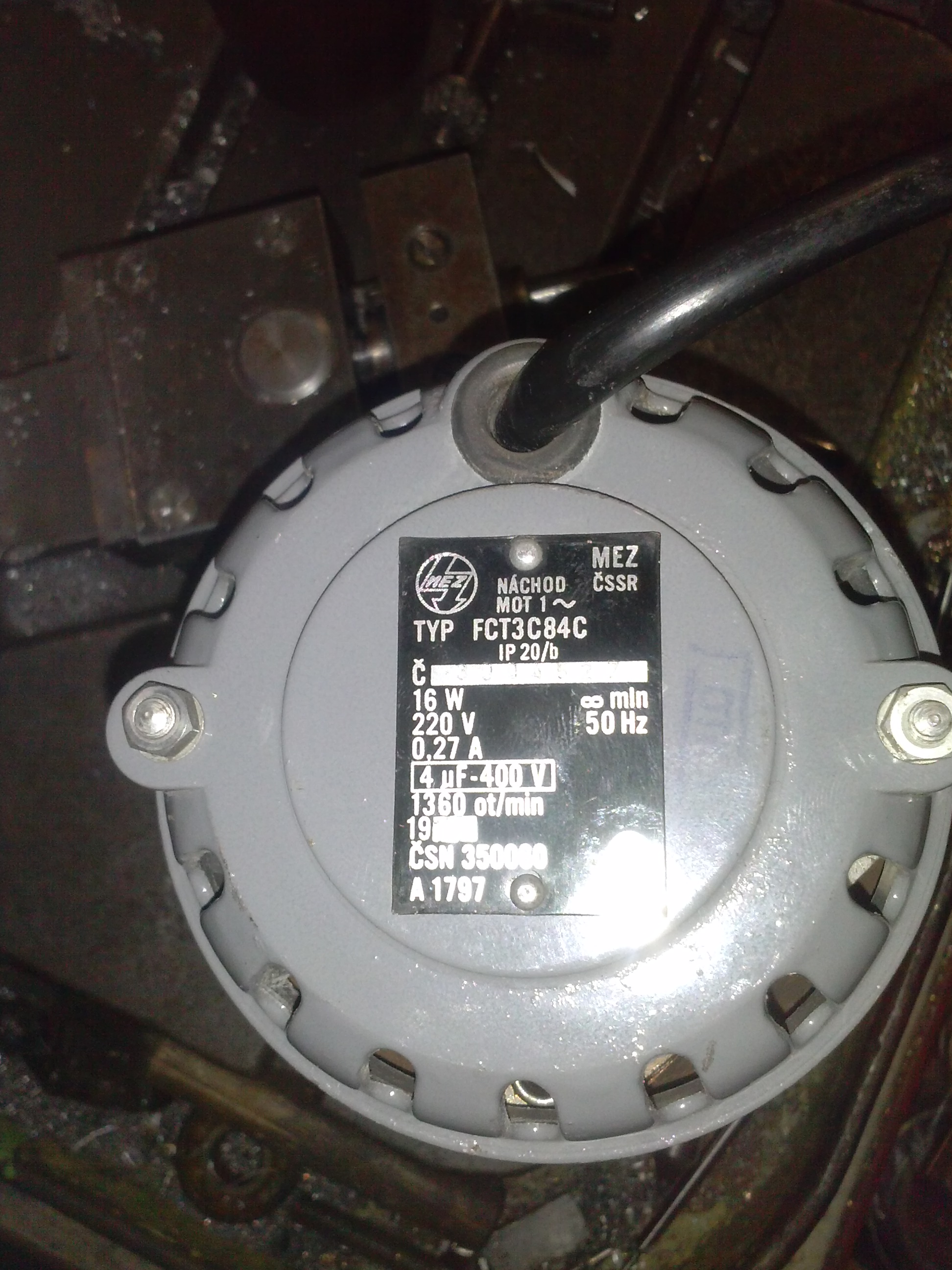

No teoreticky ano pokud bys sehnal měmič jehož výstupem je jena fáze, ale obávám se bude obtížně shánět.trnkav píše:Dotaz na zdejší odborníky. Je možné měnit otáčky u tohoto motoru, popřípadě je možno jej zapojit na více fází?
Co se týče trojfázového připojení motoru tak si myslím že pomocné vinutí není pro tento ůčel možné použít.
z větráku?
Jedná se o jednofázový motorek, který dnes vyrábí ATAS Náchod s trvale připojeným kondenzátorem. Připojením kondenzátoru k jedné nebo druhé cívce se mění směr otáčení. Asi by tedy bylo možné připojit motorek na frekvenční měnič který má výstup 3x230 V na dvě fáze bez kondenzátoru a pak měnit otáčky. Protože nemám zkušenosti jak by se na to tvářil frekvenční měnič (připojit jen 2 fáze) tak je to jen teoretická úvaha. Potom také nevím zda je nějaký frekvenční měnič na motorek který podle štítku je 16W.
