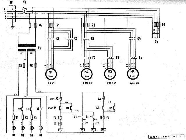

Mám sv18ra s původním motorem 6kW. Hodně hučí v klidovém stavu (jen zaplý, bez otáček), potřeboval bych ho ztišit, aby jen šustěl. Myslím že příčina hluku je přídavný chladící motorek na hlavním motoru. Zajímá mě, jak moc je tam důležitý. Stroj jede dejme tomu 4-5 hod za den. Co by se dělo, kdybych ho vyřadil z chodu ... Nevíte jestli má svou vlastni pojistku?
salus
Příspěvky: 1529
Registrován: 1. 9. 2013, 1:30
Bydliště: Chrudimsko
Příspěvek 24. 2. 2015, 9:02
Protože vlastní hlavní motor nemá žádnou chladící "vrtuli" jako většina klasickcýh motorů, má cizí chlazení. To je z důvodu, protože se předpokládá časté brzdění protiproudem, to se pak motor dost zahřívá, proto má cizí chlazení, aby se dochlazoval i za klidu motoru vřetene. Hlavní motor M1 by se za běhu vlastně nechladil, pokud by byl ventilátor vyřazen z provozu. Proto bych jej nevyřazoval. Samostatnou pojistku motor ventilátoru nemá, pojistky P2 jsou společné pro motory:
M2 - ventilátor
M3 - čerpadlo mazání
M4 - čerpadlo chladící emulze
Za cenu dalších úprav v zapojení by to "ztišení" šlo řešit více způsoby, ale jde o to jestli to má význam. Kromě ventilátoru, také stále běží i zubové čerpadlo mazání.

Asi by bylo nejlepší zjistit proč motorek chlazení dělá hluk ( ložiska, poškozená vrtulka..).
Rozhodně tím, že ho vypneš odstraníš část hluku a naprosto spolehlivě zničíš hlavní motor ne hned, ale je to otázka času. Dlouho to trvat nebude. :( :( :(

No ono jde o to čemu "Lubomír" říká hluk, to my nevíme. Jedno je ale jisté, že motor ventiátoru i když je zcela v pořádku tak je docela slyšet. Přeci jen chladící vrtule o průměru cca 180mm při 2800 otáčkách/min. udělá své.

Já u sebe elektromotor snižoval ze 6kw na 4kw. U něho mám namontovaný ventilátor podobný MEZ-Axialu. Nevím přesně typ, dával to dohromady prodejce elektromotorů. Co se týká hluku, tak mi víc hučí čerpadlo mazání. Původní hluk 6kw elektromotoru se 180w ventilátorem byl docela v pohodě. Klasický zvuk SV18, nic víc. Jestli ti ventilátor řve, že neslyšíš rádio, tak buď drnčí vrtule o kryt a nebo jde o ložiska. Jinak je to jen hučení proudu vzduchu přes žebra motoru.
Co se týká 4kw elektromotoru (20A jističe to udrží), tak ten můj má měkčí náběh, že to není na síti vůbec poznat. To mě víc blikne stará 2,2kw ve frézce.

Odpojit a neřešit. Pokud to nepojede 12 hodin v kuse s reverzacemi tak tam ten motor chlazení není potřeba. Dělá jen kravál a nic víc, já jedu s odpojeným tři roky, ale znám lidi, co jim to chodí desítky let bez chladicího motoru. To je fakt do průmyslu 24/7 a desítce šponě, doma není šance to zahřát na teplotu, co by tomu motoru škodila.

Jasně zkusím odpojit a průběžně zkontroluju teplotu na dotek ruky - taky sem si to myslel, proto sem se uplně v uvodu plal jestli je ten chladící motor nepostradatelný,,, jedu max 6 hodin denně, navíc nebrzdím reverzem, protože mám tam brzdu...
