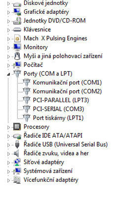

Řešil jsem někdo LPT port na PCI kartě?
PC nená LPT port a tak jsem ho tam musel dát do PCI slotu, v Biosu našel jako par.port 378 nastavil jsem EPP, ECP, EPP+ECP a port LPT vůbec nereaguje.
1. 3. 2015, 6:04
Tak pokud má PC v BIOSu konfiguraci LPT portu, tak tam ten port bude. Jenom nebude vytažený na zadní panel, ale asi bude dělaný jenom pinama na boardu. Takže ti k tomu stačí příslušná kšanda. Tu seženeš snadno, spoustě lidí se válí doma ze starých PC (já jich mám taky několik).
Ten PCI LPT port v BIOSu samozřejmě nenajdeš, co by tam taky dělal. BIOS obluhuje periferie, které jsou součásti základní desky.
Defaultně bude ten LPT port v rozsahu adres PCI zařízení, takže třeba něco jako 0xd400 atd.
Pokud to používáš na LinuxCNC, tak si dej výpis "lspci", ten ti k tomu vypíše parametry.
Pokud to používáš pod Windows, tak bys to měl najít v Ovládací panely->Systém->Hardware.

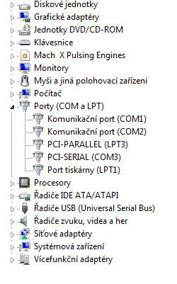

Jedu pod Win7 32bit a Machem.
Ve správci zařízení jsem našel hned 2 porty LPT :D Takže asi budou na desce piny
Manuál k desce nemám a ani jsem nikde nenašel. :(

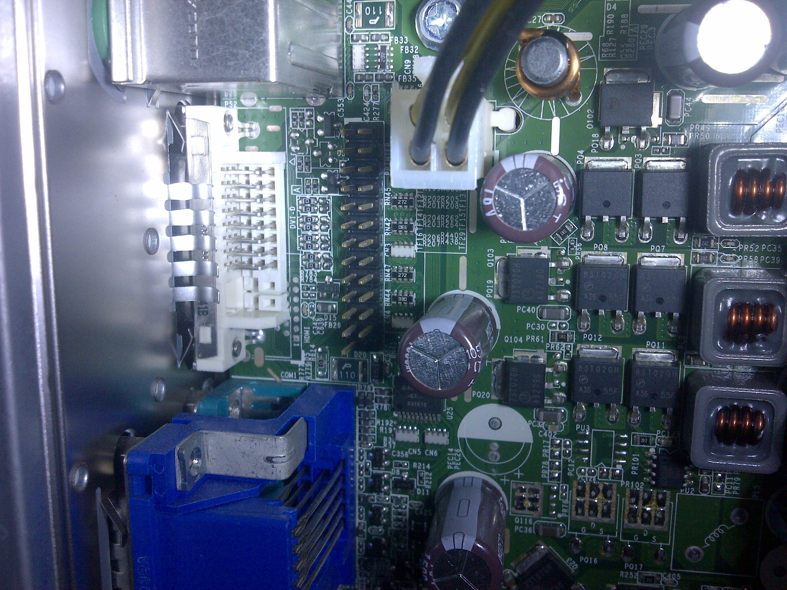

A pokud chceš zapojit LPT na desce, tak se na desku podívej a hledej pin-konektor se 26 piny (2 řady po 13 pinech). Takový bude na desce určitě jenom jeden. A jedničku poznáš, bude odlišená. Pokud bys náhodou nepoznal, tak piny 18-25 budou navzájem spojené a připojené na GND, takže měřák napoví (při vypnutém PC samozřejmě).

Na desce jsem našel piny ve dvou řadách
1řada / 12pinů
2řada / 13pinů
1. 3. 2015, 6:41
No to je on. Už se na tebe usmíva.
Má označenou jedničku, navíc chybí ten pin, co je tam navíc (konektor Cannon má jenom 25 pinů).
Tak už jenom kšandu, a pak šup šup, rychle frézovat.
