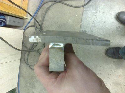

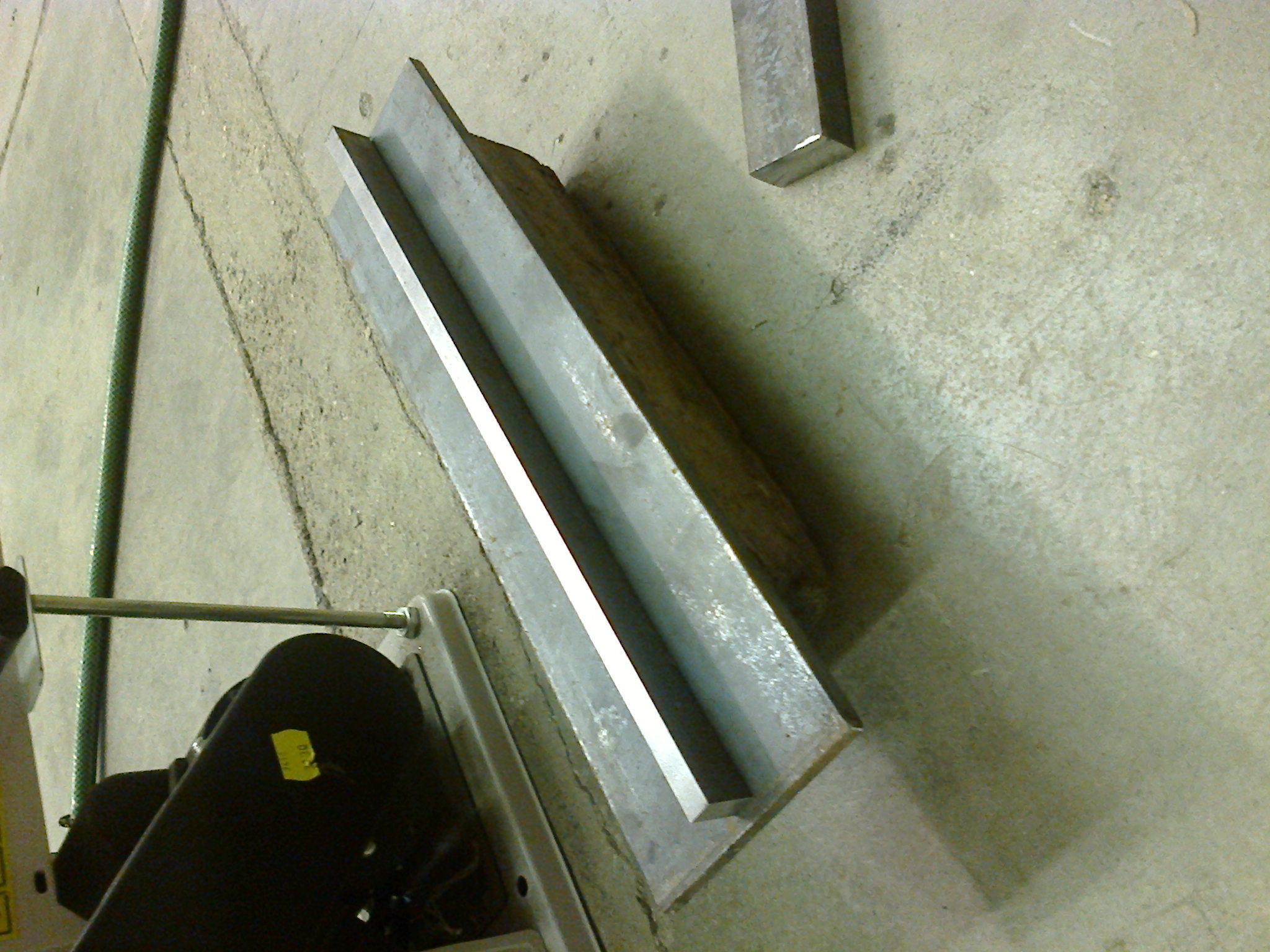

Ahoj,určitě se tu najde kdo tomu rozumí a tak bych se chtěl zeptat jak postupovat jestliže chci přivařit hranol k pásovině (invertorem)tak aby se to celé co nejmíň prohnulo.
Má to být držák který bude plochou dosedat na další rovnou plochu.
Hranol bude masivnější než na obrázku.
Je mi jasné že když pojedu celý svár najednou,budu to pak moct použít jako houpačku.
Ale jak se to má správně dělat nevím.
Díky za radu.

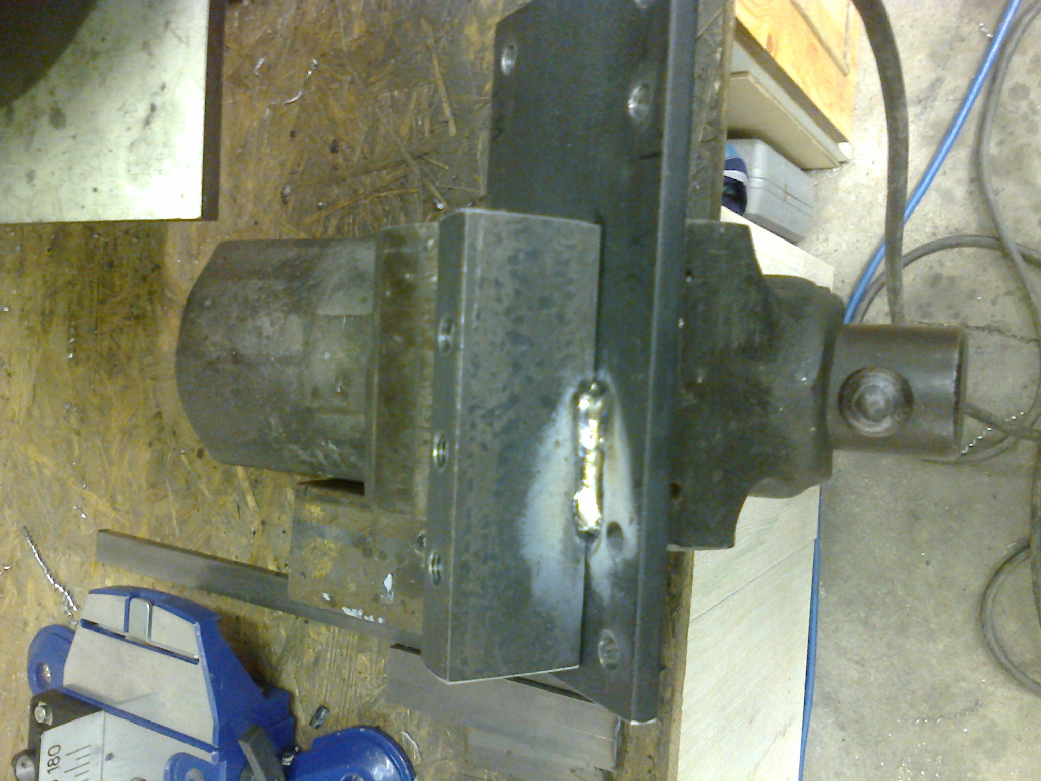

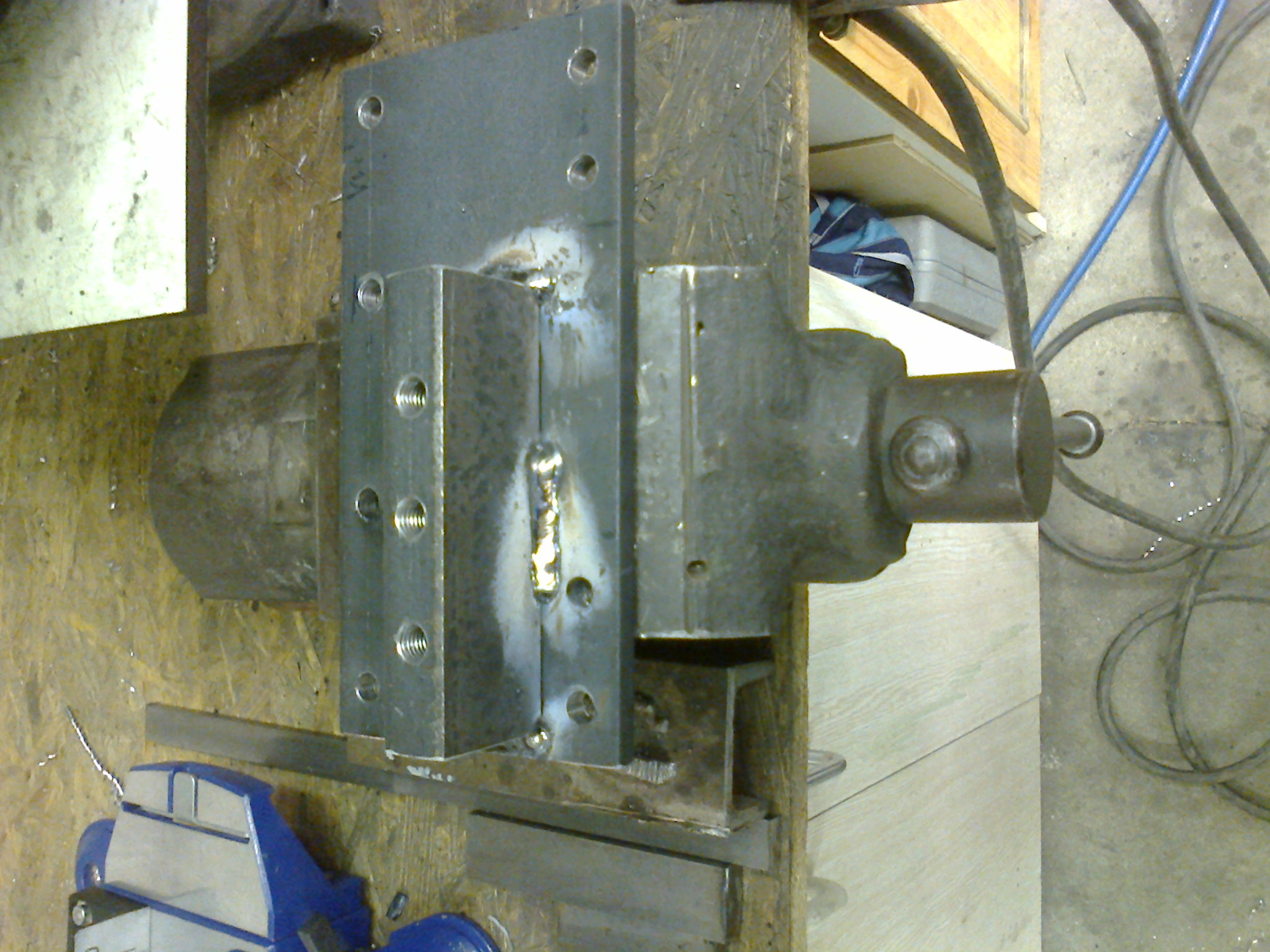

prohne se ti to tak jako tak, bude to chtít pořádně přitáhnout k plotně (ale kdo ji má...), po zavaření ještě alespoň přetáhnout plamenem, aby se to pnnutí ve sváru zmírnilo.
no a vařit po kouskách z obou stran.
Ale IMHO se to stejně prohne
filla
Příspěvky: 3523
14. 3. 2015, 9:47
pravidlo je teplo proti teplu a zevnitr ven a kratke stehy s mezerami, kdyz to k necemu pritahnes, jak bylo receno, tak to pomuze, hlavne nesmi byt mezi hranolem a pasovinou mezera, predehrati take zabrani deformaci, jeste by slo to do "protismeru" podlozit, ale stejne budes rovnat

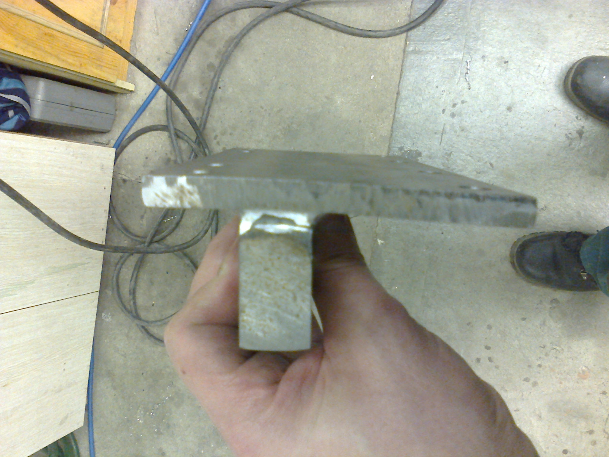

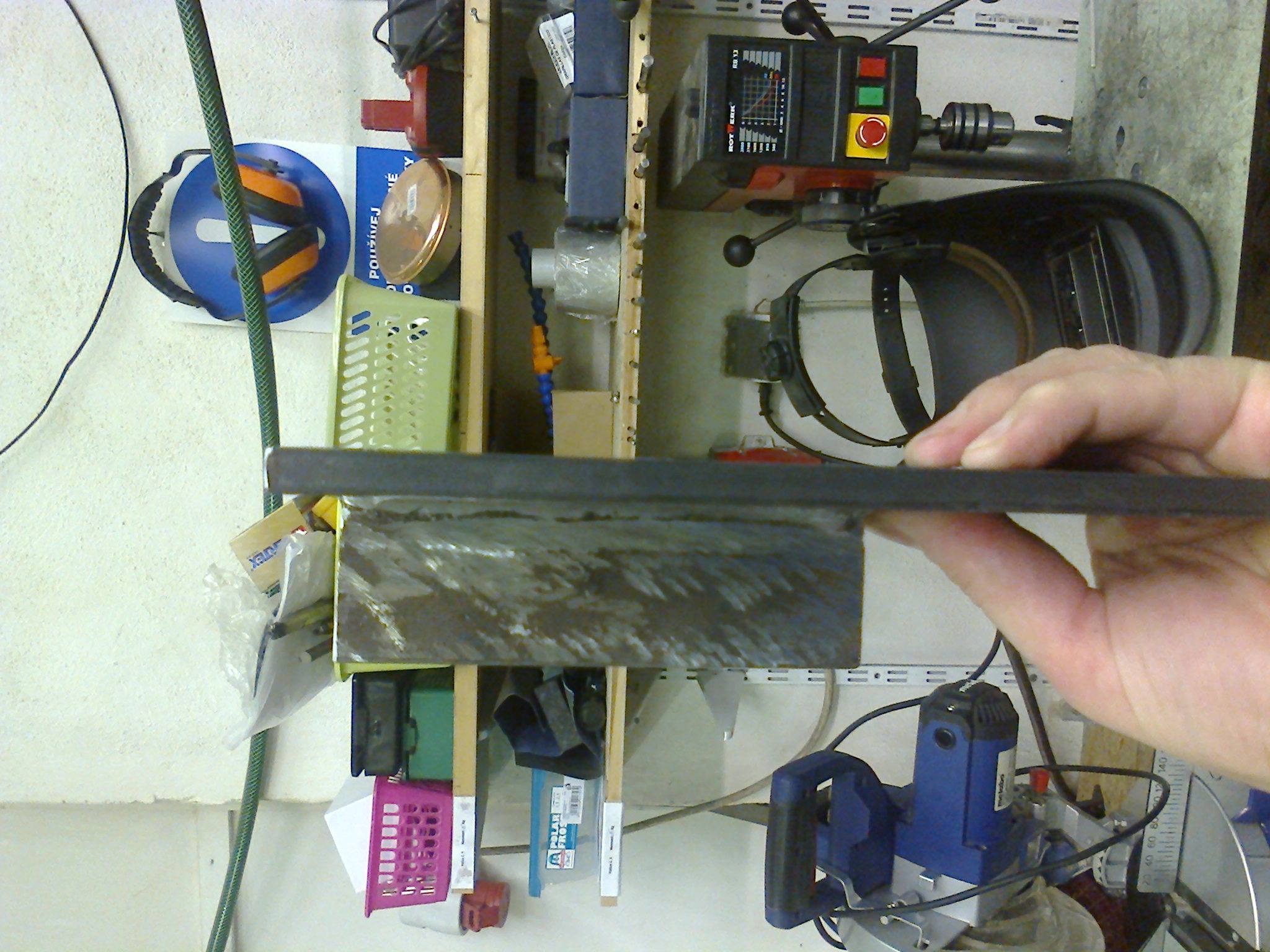

Prohlo se to... :)
I když trošku jinak než jsem čekal.Ale napadlo mě z druhé strany toho prohnutí řezným kotoučem flexou udělat řez a zavařit ho.
Tím by se to mohlo srovnat i když by se asi celý kus trochu smrskl-to ale nevadí,není to věc kde by šlo o superpřesnost.
Mít tak "švajc"...Za tepla by se to srovnalo jako nic.
Ale i takhle je to použitelné.
Učím se svařovat,kdysi jsem v "kolchozu" párkrát vařil "triodynou" a šlo to pěkně.Invertor těch kvalit nedosahuje.
No taky jsem neměl kupovat čínské elektrody... :(

ta čtrvtá fotka jasně odpovídá tomu, co jsem předpokládal. ale dá se to částečně uvolnit plamenem (žíháním)
