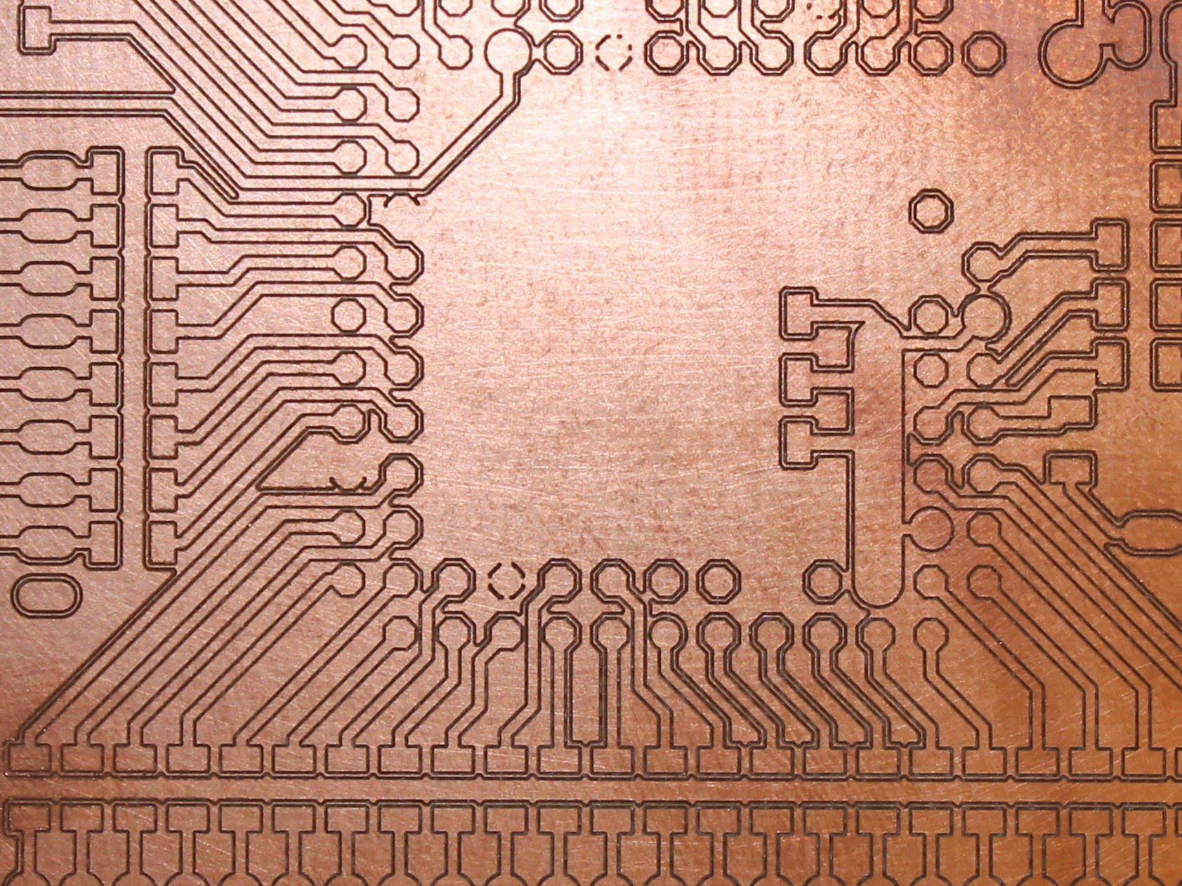

Jediné co je pravda je, že je při složitějším návrhu frézování DPS zdlouhavéSalaman píše:Jinak mám ověřeno, že výroba DPS frézováním je dost zdlouhavá a výsledek je nic moc. Okraje mědi jsou okousané je to potřeba odjehlit. Na nějaké jemné cestičky 0,3mm rovnou zapomeň. V domácích podmínkách není nad fotocestu. Postavil jsem si na to UV osvitku ze starého skeneru a malou pícku na vytvrzení fotocitlivého laku. Jo vrtání DPS na CNC to je něco jiného![]()
- výsledek je (může být i v domácích podmínkch) lepší než osvit některých zdejších "domo-leptačů".
- okraje mědi jsou naprosto ostré a bez otřepů. Nástroj musí měď frézovat a né prasit a drolit a rvát. Pro to je ovšem potřeba použít vhodý nástroj a vřeteno s házivostí přiměřenou "třísce na zub" - tedy pár tisícin
- Cesty 0,3mm jsou samozřejmostí. Jemnější cestičky (0,1mm) jsou reálné při odladění procesu. Správné hloubce, rovinnosti upnutí/kompenzaci nerovnosti atd.
Na více kusů, nebo složitěší zapojení je samozřejmě osvit podstatně efektivnější. Vše je to o technologičnosti výroby a je jedno jestli se jedná o výrobu nějaké součástky, nebo vaření polívky, nebo výroba DPS.

Ja si taky prototypy frezuji, nejtenci cara/mezera jsem delal 0.25, ale to uz nerad.
0.3 bezne
Pripadne otrepy strhnu hrubou casti houbicky na nadobi.
Nakreslim si ve Formice plosnak, do extra hladiny si nakreslim delici cary(rucne) a ty vygraviruji.
Hodne zalezi na ostrosti nastroje a rovinnosti upnuti (lepim lepidlem ve spreji "77")
Oboustranky delam tak, ze v rozich vyvrtam 1mm dirky, pak plosnak otocim, a do tech direk
strcim 1mm vrtacky valcovou casti. Vetsinou se to sejde pekne.
Je to hotove brzo, a levne, na rychle prototypy uzasne.
Na vic kusu se ale nehodi, je s tim vic prace, nez dostat od postaka hotove desky.

Bez následného šmirglování?CZ_Pascal píše:Nedokončená DPS - testování hloubky záběru, ustavení rovinnosti atd... (první průjezd)
Btw. umí to nějaký soft elegantně generovat bez zbytečných drah kolem ground-plate? Já to řešil při LDI, zbytečný cesty jsem odstraňoval "ručně" (ve svym konverznim prográmku jsem mu vyjmenoval indexy těch cest, který má ignorovat). Resp. obecněji bez zbytečných drah mezi dvěma cestami..
Jinak docela hezký škrabátko https://www.youtube.com/watch?v=VWi9GUzY1fY, ale zvlnění či masku tam neřeší, navíc je to reklamní video, takže je asi potřeba brát s rezervou.
