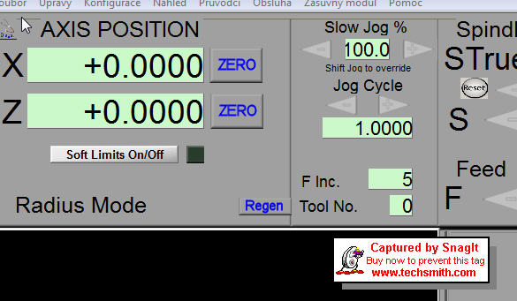

Pokouším se rozchodit Macha Turn a osa Z se mi v průběhu zastavuje po překočení na další řádek.
G00 Z-50.00 X-30.00
G00 Z-100.00 X0.00
G00 Z-50.00 X-40.00
G00 Z0.00 X0.00
M4
Myslel jsem že osa Z pojede plynule, chyba někde bude ale nevím kde? Jen po mě nic neházejte. :D :D :D Napsal jsem to na rychlo, abych si byl vůbec jistej jakým směrem to pojede a v kabelech jsem se trefil.

12. 4. 2015, 11:37
zkus to s G01 a nějakým Fkem.

Už je to lepší dík, :D
G01 Z-50.00 X-30.00 F1000
G01 Z-100.00 X0.00 F950
G01 Z-50.00 X-40.00 F1000
G01 Z0.00 X0.00 F950
M47
Stejně musím polaborovat, zadal jsem F1000 a jede stejně pomaleji jak pomocí klávesou. Připadá mi že to F není v % , ale rychlost v mm.
Pokud to ukazuje v mm/min tak je to v háji.
Mám rozdílné šrouby stoupání
X nastaveno 1500mm/min - 4mm/ot.
Z nastaveno 6000mm/min - 20mm/ot.

12. 4. 2015, 7:59
obecně MACH při G0 (rychloposuv) - napřed najede Z a potom ostatní osy (u mill, tipni, že turn logiku dodrží)
G1 - obrábění jede všechny osy současně
rychlost bude v mm/min příkazem F - a pak by mělo jít nějak nastavit kolik procent z toho F skutečně pustit
stoupání šroubu bude přeci mít vliv jen na nastavení motoru a osy - příkaz F už jede v přepočtených hodnotách

S tím F je mi to jasné, v Machu Mill to funguje OK a v Turn je to pořád nějaký divný.
Při nastavení F900 mi ukazuje 900mm/min a né v %. Aby to chodilo rychleji musím napsat třeba F4000 což je kravina ale zrychlí se.

No, předpokládám když dam F1000 pojede to na max. rychlost tak jak je nastaven KM. U mě tedy 6000mm/min.
Aby se to truchu hejbalo

prosimtě jak jsi přišel na tu blbost že když zadáš F1000 tak to pojede na 6000mm/min ??????????????
přece dáš f1000 tak to musí jet 1000mm/min
dáš F3000 tak to pojede 3000mm/min!
když chceš jet max tak dej G0

Tak asi takhle.
Šroub na X je 4mm/ot a KM nastaven 1500mm/min.
Šroub na Z je 20mm/ot a KM nastaven na 6000mm/min (na této ose je větší stoupání aby stíhal při točení závitu při vyšších otáčkách vřetene.
Přepokládám při zadání G01 F1000 pojedou osy na max. a při zadání např. F20 pojedou osy v rychlosti 20%. X 300mm/ot a Z 1200mm/ot.
O rychloposuvu G00 řeč není.
Příspěvky: 23284
13. 4. 2015, 6:55
asi ti to nikdo nerekl ale hodnota za F neni v % ale v mm/min nebo mm/otacka dle rezimu stroje ale proste neni v %
to co tam zadas to to pojede +- override v % v uzivatelskem rozhrani ale ten override v % zase nejde napsat do programu pouze zmenit v uz. rozhrani
kdyz zadas vetsi posuv nez zvladne stroj
tedy u pohonu mas nastaveno max treba 1500
a ty zadas F 3000
stroj pojede 1500mm/min
kdyz zadas F 500 pojede to 500mm/min
tak je to spravne
z nejakeho duvodu jsi to pochopil uplne vzhuru nohama
jen me prekvapuje jak s tim muzes zit kdyz uz takovou dobu delas do cnc a uplne elementarni vec ti takhle unika
