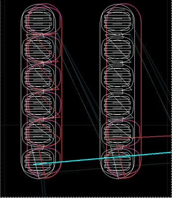

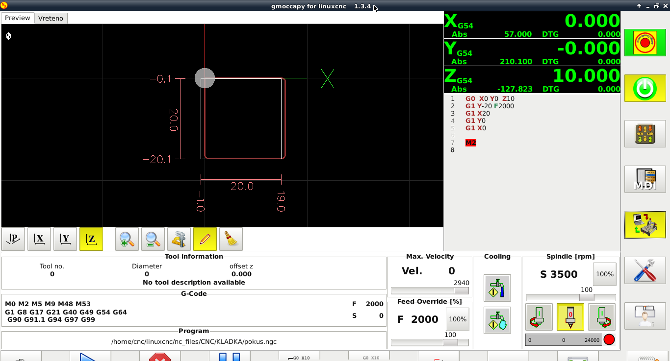

Nevíte kde může být chyba ?
Původně jsem myslel že jde o ztrátu kroku ale vypadá to že je chyba někde jinde .
Používám gmocapy a výměnu nástroje z automatickým nastavením výšky ale v ose Z to vždy sedí správně .
Řekl bych že to s tím má něco společného , ale nevím kde je ta chyba .
záhadné posunutí nulového bodu
a nemáš tam při výměně nástroje nějakej ofset?
Podle tohoto by to v offsetu nastroje byt nemělo .
