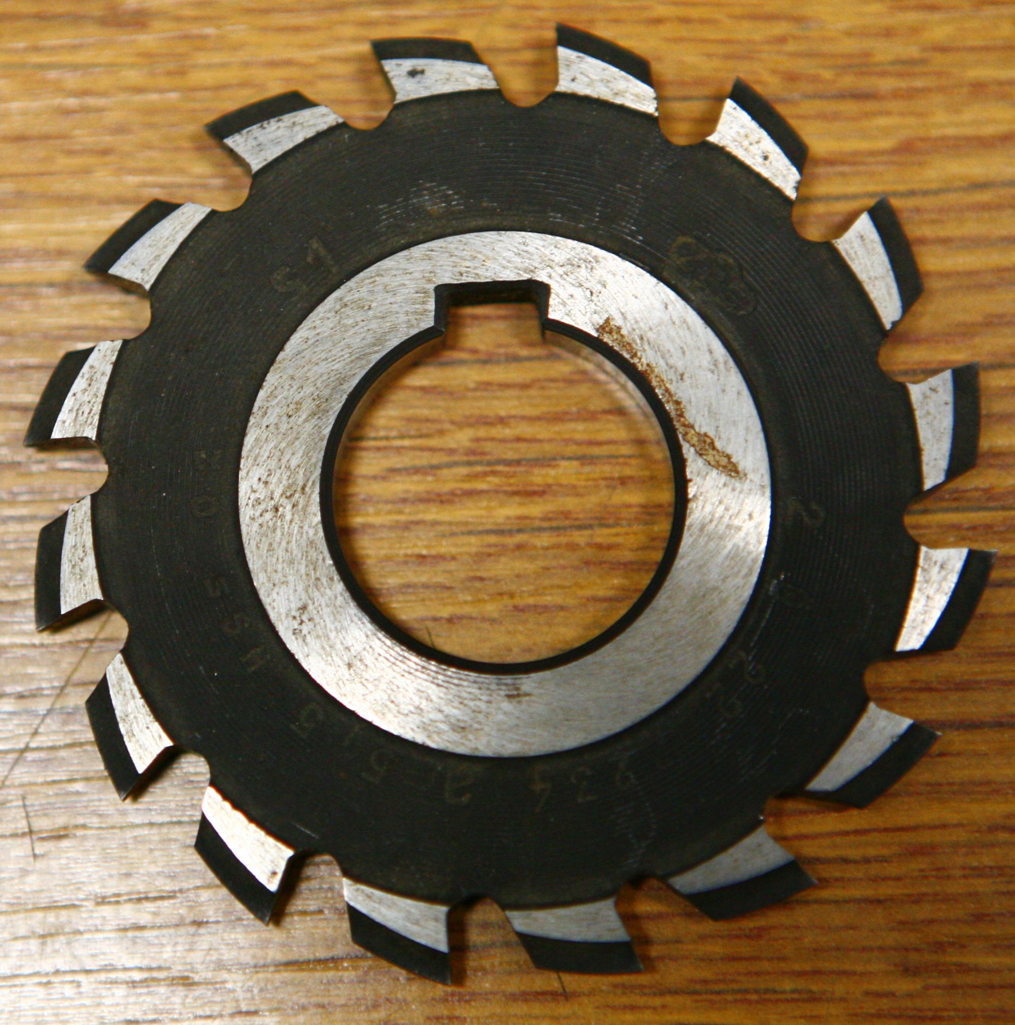

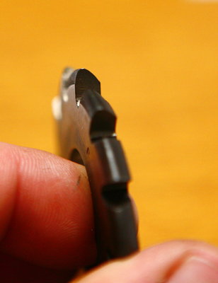

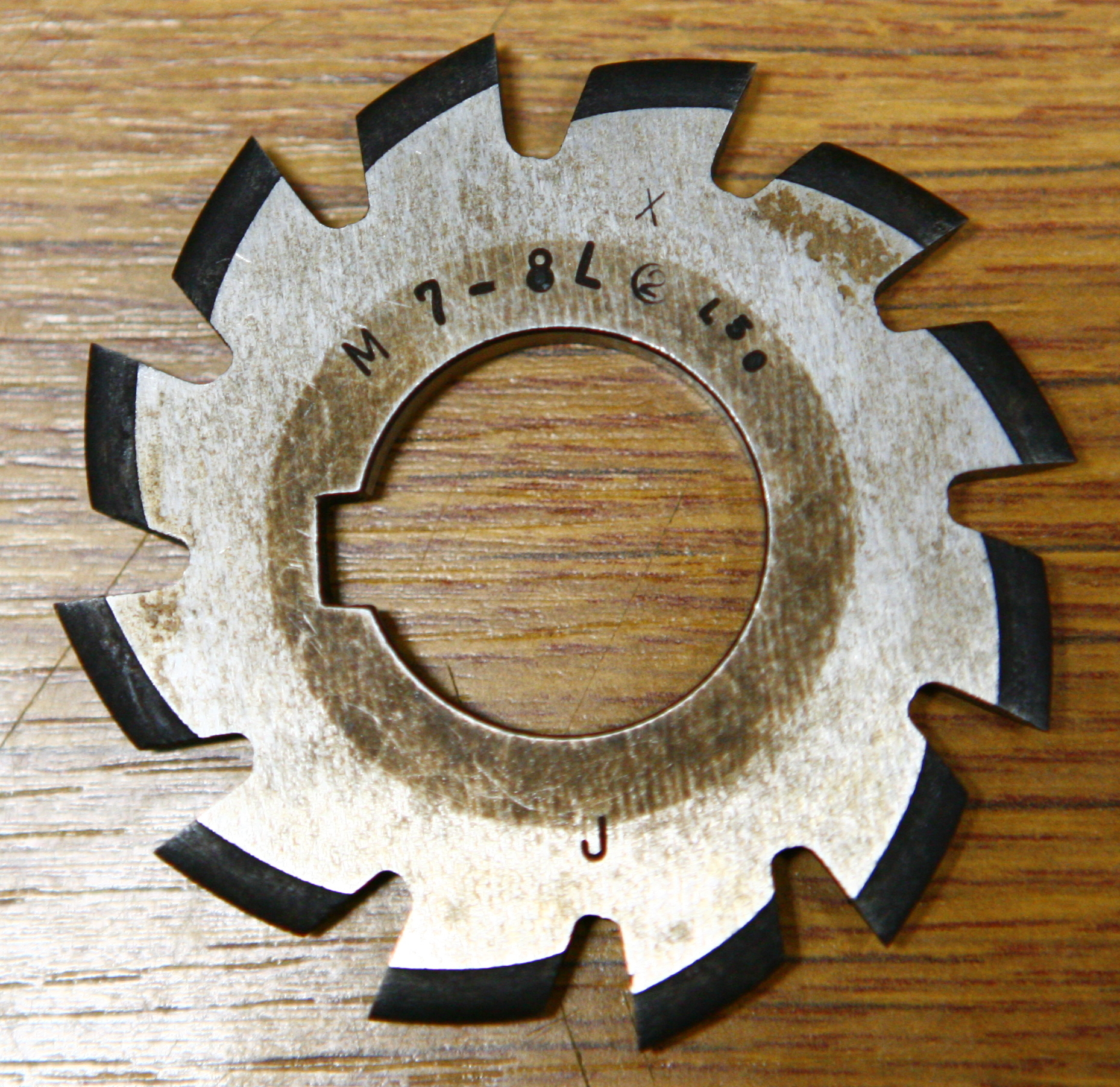

Tak tady mám malý kvíz "co to je" a frézuje se stím co?
no tahle je pro mě oříšek mam jich doma stožek zjistil jsem že se označují L a P jako pravá levá??

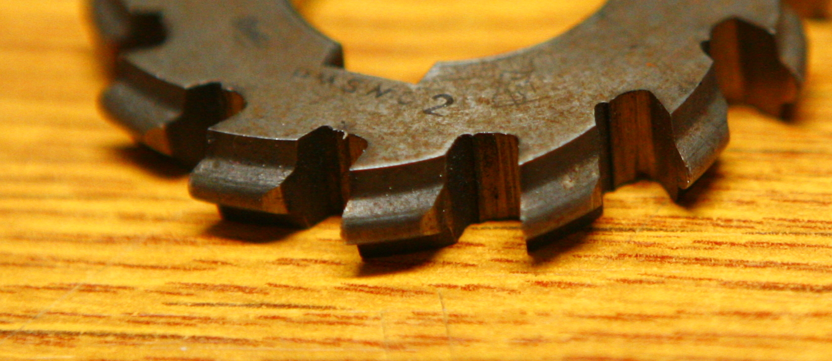

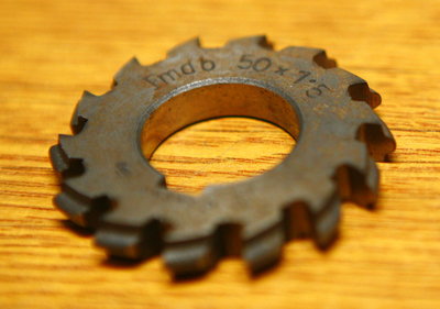

č.3. tak to mě zajímá asi nejvíce k čemu slouží
č.3.detail profilu zubu

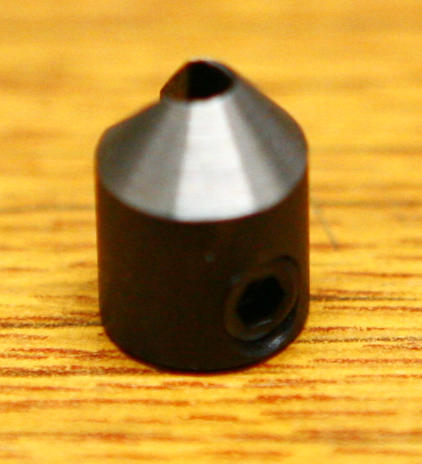

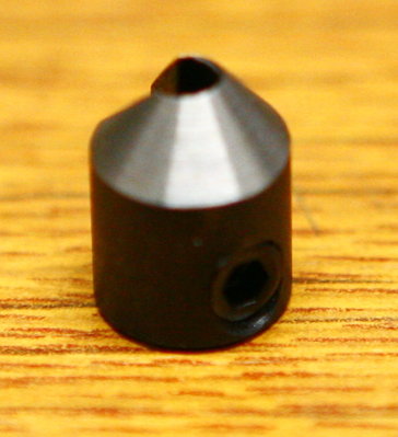

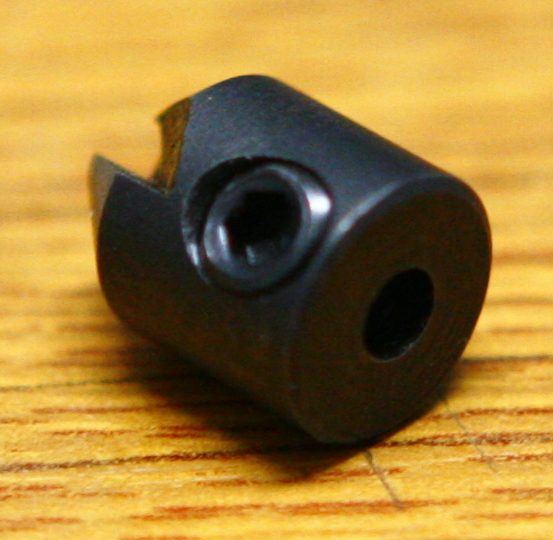

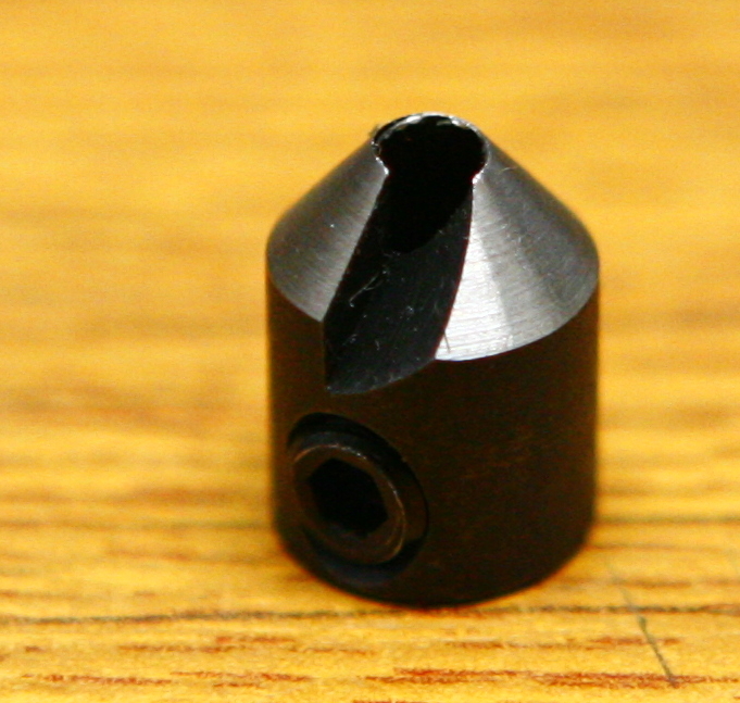

no a pak toto toho mám krabičku asi nějaký ojehlovače???? na co se nasazují??

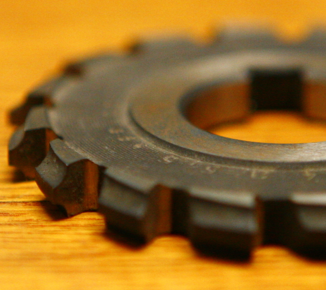

č.4.Má to 9mm průměr
č.4 zdruhé strany
č.4 zdruhé strany
č.4.bok
č.4.bok

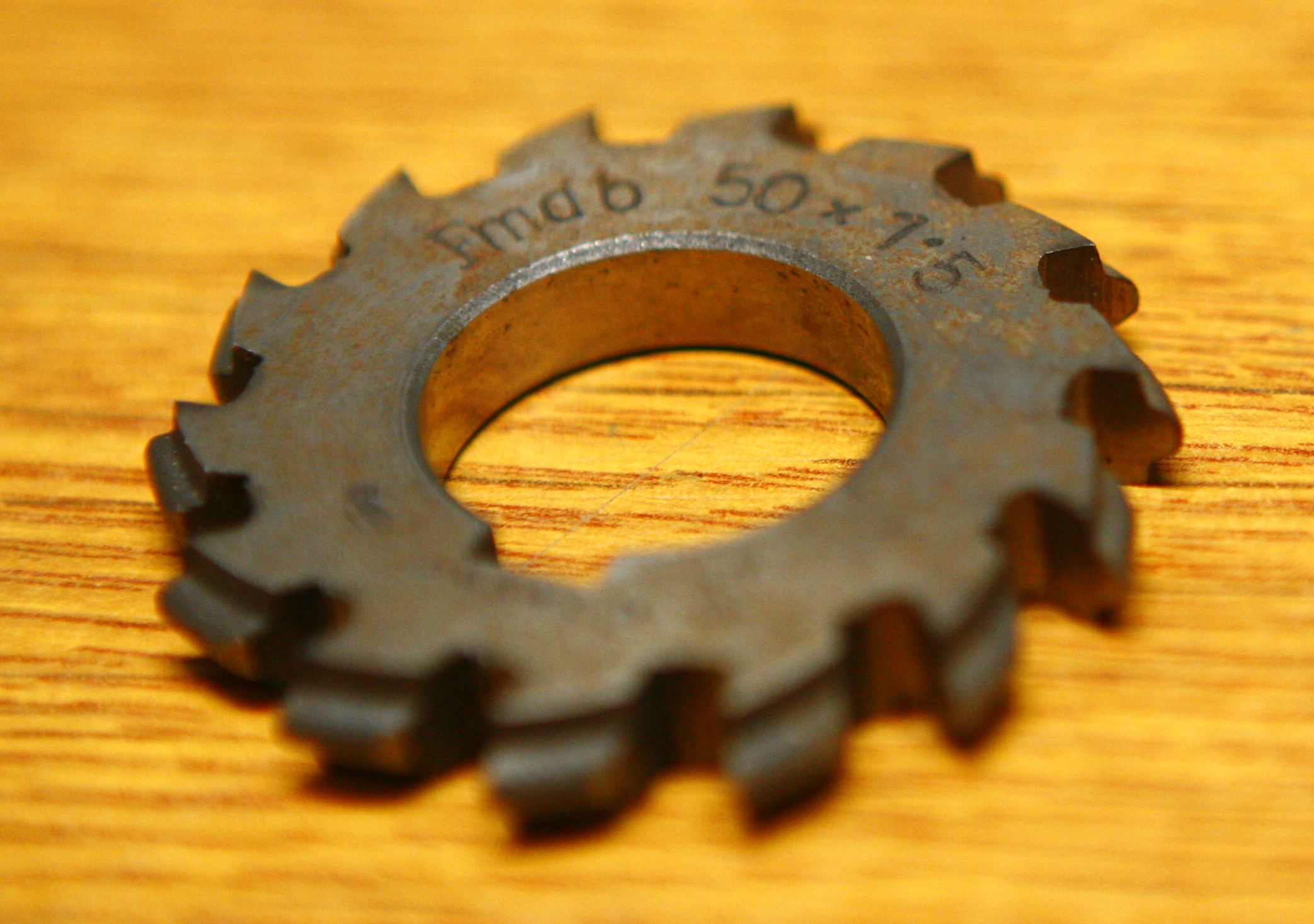

tohle je rádiusovár1,5????? myslím že jí tam chybí R aby to byla rádiuska
detail zubu té saméč.1.
č.1.předpokládám že rádiusová r1,5
tohle je taky rádiuska ???
č.2 rádiusová čvrtkruhová??co znamená popis a=5,5
č.2. detail zubu
č.2. detail zubu

ovi-ivo píše: no tahle je pro mě oříšek mam jich doma stožek zjistil jsem že se označují L a P jako pravá levá??
Vyrobíš tím zubovou mezeru stopkové frézy ve šroubovici, vrtáku, nebo dvoubřité drážkovací frézy,levou levou, pravou zas pravou, tuhle tipuju na drážkovačky :wink:
ovi-ivo píše: no a pak toto toho mám krabičku asi nějaký ojehlovače???? na co se nasazují??
Přímo na vrták
ovi-ivo píše:.......co znamená opis a=5,5
U většiny tvarových podsoustružených fréz, stejně jako u této bývá vyznačen důležitý údaj úhlu čela pokud tedy není nulový :wink:, který zaručí při přebrušování vždy stejný tvar té frézy i když se zmenšuje broušením čela její průměr.
Někdy bývá přímo vyznačen úhel, to si pak musí brusič spočítat o jakou hodnotu posune osu nástroje vzhledem k jeho průměru, někdy tam je jen ta hodnota a=něco, to něco je o kolik mm tu osu posuneš, aniž bys musel měřit průměr nástroje, případně tě zajímal ten úhel, takže to pak může brousit i cvičená opice :wink: , no a někdy tam jsou obě hodnoty.
Já si tipnu, že u té tvojí frézy je úhel čela 10 stupňů, při hodnotě a=5,5 mm pak prostým přepočtem zjistím, že má průměr nějakých cca 63mm.....je to tak? :)

"tumlik:U většiny tvarových podsoustružených fréz, stejně jako u této bývá vyznačen důležitý údaj úhlu čela pokud tedy není nulový :wink:, který zaručí při přebrušování vždy stejný tvar té frézy i když se zmenšuje broušením čela její průměr.
Já si tipnu, že u té tvojí frézy je úhel čela 10 stupňů, při hodnotě a=5,5 mm pak prostým přepočtem zjistím, že má průměr nějakých cca 63mm.....je to tak? :)"
Ano velký jasnovědče má prům. 63mm :o jsou někde nějaké tabulky, kde ten úhel nalézt nebo hodnotu a?? já mám knihu od vl. chýle- ostření řežných nástrojů a jejich údržba a tam sem to nenašel (nebo že je to tabulka č.6-nastavováníhodnoty H pro frézy???), stačí mě napsat přesný název publikace a autora a já si ju už obstarám, popřípadě jakou jinou publikaci o broušení by si mi doporučil(ideálně autor a přesný název)

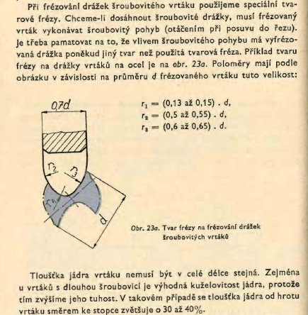

Vyrábět to určitě nebudeš, takže s tím mrskni po psovi nebo kočce :D Tohle je třeba z Ročka, je to ke stažení u mě na stránkách mimo jiných
ovi-ivo píše:Ano velký jasnovědče má prům. 63mm :o jsou někde nějaké tabulky, kde ten úhel nalézt nebo hodnotu a?? já mám knihu od vl. chýle- ostření řežných nástrojů a jejich údržba a tam sem to nenašel (nebo že je to tabulka č.6-nastavováníhodnoty H pro frézy???), stačí mě napsat přesný název publikace a autora a já si ju už obstarám, popřípadě jakou jinou publikaci o broušení by si mi doporučil(ideálně autor a přesný název)
No já jsem to nevyvěštil, já akorát vím, že ty rádiusovky v tomto provedení mají všechny úhel čela 10 st. a taky jsem to nedávno brousil :D Já mám od Chýleho KTZ a tam je to tabulka č. 6, ale jmenuje se stejně, "nastavování hodnoty H pro frézy", případně v jakémkoli solidním manuálu nástrojové brusky je to vždy uvedeno ta tabulka, opět možno volně stáhnout, tohle by měl brusič znát z paměti tuhle tabulku, pro hloubaly je to gon. fce sin :)
