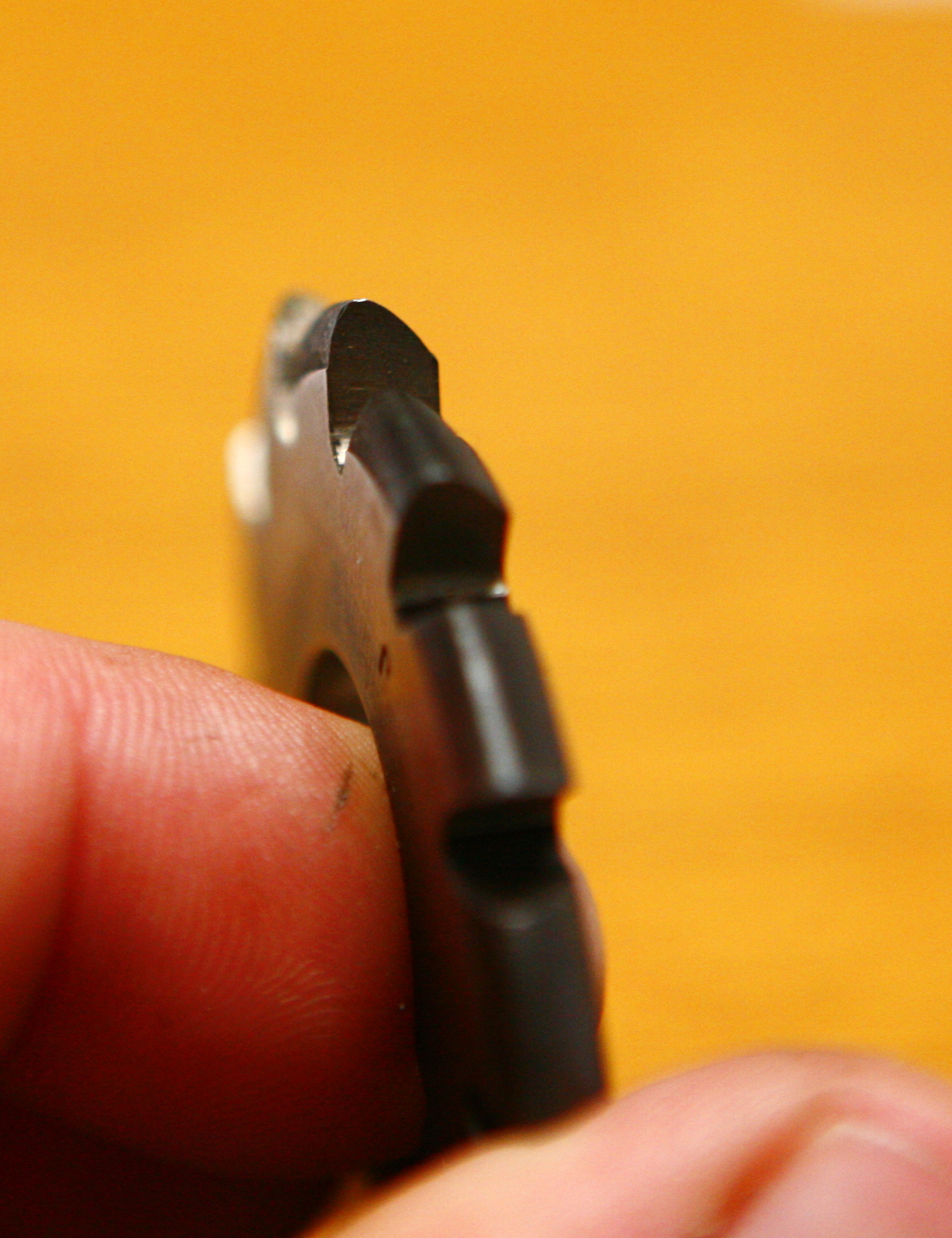

Tak tady mám malý kvíz "co to je" a frézuje se stím co?
no tahle je pro mě oříšek mam jich doma stožek zjistil jsem že se označují L a P jako pravá levá??

tohle je rádiusovár1,5????? myslím že jí tam chybí R aby to byla rádiuska
detail zubu té saméč.1.
č.1.předpokládám že rádiusová r1,5
tohle je taky rádiuska ???
č.2 rádiusová čvrtkruhová??co znamená popis a=5,5
č.2. detail zubu
č.2. detail zubu

ovi-ivo píše: no tahle je pro mě oříšek mam jich doma stožek zjistil jsem že se označují L a P jako pravá levá??
Vyrobíš tím zubovou mezeru stopkové frézy ve šroubovici, vrtáku, nebo dvoubřité drážkovací frézy,levou levou, pravou zas pravou, tuhle tipuju na drážkovačky :wink:
ovi-ivo píše: no a pak toto toho mám krabičku asi nějaký ojehlovače???? na co se nasazují??
Přímo na vrták
ovi-ivo píše:.......co znamená opis a=5,5
U většiny tvarových podsoustružených fréz, stejně jako u této bývá vyznačen důležitý údaj úhlu čela pokud tedy není nulový :wink:, který zaručí při přebrušování vždy stejný tvar té frézy i když se zmenšuje broušením čela její průměr.
Někdy bývá přímo vyznačen úhel, to si pak musí brusič spočítat o jakou hodnotu posune osu nástroje vzhledem k jeho průměru, někdy tam je jen ta hodnota a=něco, to něco je o kolik mm tu osu posuneš, aniž bys musel měřit průměr nástroje, případně tě zajímal ten úhel, takže to pak může brousit i cvičená opice :wink: , no a někdy tam jsou obě hodnoty.
Já si tipnu, že u té tvojí frézy je úhel čela 10 stupňů, při hodnotě a=5,5 mm pak prostým přepočtem zjistím, že má průměr nějakých cca 63mm.....je to tak? :)

"tumlik:Vyrobíš tím zubovou mezeru stopkové frézy ve šroubovici, vrtáku, nebo dvoubřité drážkovací frézy,levou levou, pravou zas pravou, tuhle tipuju na drážkovačky"
a není někde nějaká tabulka, abych věděl kterou na co použít??? za předpokladu, že bych si chtěl nějaký atypický nástroj vyrobit: jaký by byl materiál a jak by se výsledný nástroj upravoval (myslím kalení a další postupy)
"tumlik:U většiny tvarových podsoustružených fréz, stejně jako u této bývá vyznačen důležitý údaj úhlu čela pokud tedy není nulový :wink:, který zaručí při přebrušování vždy stejný tvar té frézy i když se zmenšuje broušením čela její průměr.
Já si tipnu, že u té tvojí frézy je úhel čela 10 stupňů, při hodnotě a=5,5 mm pak prostým přepočtem zjistím, že má průměr nějakých cca 63mm.....je to tak? :)"
Ano velký jasnovědče má prům. 63mm :o jsou někde nějaké tabulky, kde ten úhel nalézt nebo hodnotu a?? já mám knihu od vl. chýle- ostření řežných nástrojů a jejich údržba a tam sem to nenašel (nebo že je to tabulka č.6-nastavováníhodnoty H pro frézy???), stačí mě napsat přesný název publikace a autora a já si ju už obstarám, popřípadě jakou jinou publikaci o broušení by si mi doporučil(ideálně autor a přesný název)

ovi-ivo píše: a není někde nějaká tabulka, abych věděl kterou na co použít??? za předpokladu, že bych si chtěl nějaký atypický nástroj vyrobit: jaký by byl materiál a jak by se výsledný nástroj upravoval (myslím kalení a další postupy)
.........se učit, se učit, se učit, literatury ke stažení je myslím si poměrně dost
Vyrábět to určitě nebudeš, takže s tím mrskni po psovi nebo kočce :D Tohle je třeba z Ročka, je to ke stažení u mě na stránkách mimo jiných
ovi-ivo píše:Ano velký jasnovědče má prům. 63mm :o jsou někde nějaké tabulky, kde ten úhel nalézt nebo hodnotu a?? já mám knihu od vl. chýle- ostření řežných nástrojů a jejich údržba a tam sem to nenašel (nebo že je to tabulka č.6-nastavováníhodnoty H pro frézy???), stačí mě napsat přesný název publikace a autora a já si ju už obstarám, popřípadě jakou jinou publikaci o broušení by si mi doporučil(ideálně autor a přesný název)
No já jsem to nevyvěštil, já akorát vím, že ty rádiusovky v tomto provedení mají všechny úhel čela 10 st. a taky jsem to nedávno brousil :D Já mám od Chýleho KTZ a tam je to tabulka č. 6, ale jmenuje se stejně, "nastavování hodnoty H pro frézy", případně v jakémkoli solidním manuálu nástrojové brusky je to vždy uvedeno ta tabulka, opět možno volně stáhnout, tohle by měl brusič znát z paměti tuhle tabulku, pro hloubaly je to gon. fce sin :)
