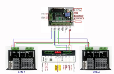

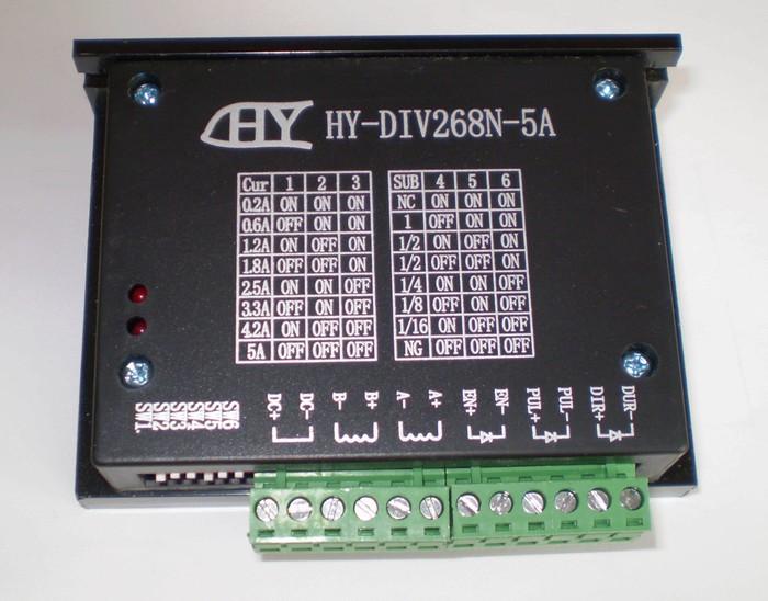

Ahoj, nemáte někdo tento driver + od.desku.
Nějak se mi to nedaří rozchodit, mám 4x driver
Zapojeno mám od.deska / driver
P2 Xpulse - Pul+
P3 XDix - Dir+
P14 Enable - En+
5axisManual.pdf

Našel jsem tohle, je to jinej driver, ale zapojení by snad mělo být tejné.

Já tenhle driver mám. Připojil jsem jenom STEP a DIR, EN jsem nezapojoval.
Vše fungovalo na první šťuch jak víno.

driver je bezi pokud je na enable 0, po priedeni napeti se driver vypne, takze bud enable nezapojuj, nebo invertuj vystup ridiciho sys.

K driveru připoj motor a silové napájení, EN a DIR nezapojuj, na STEP (tedy na PUL+) připoj +5V a pinem PUL- brnkej o GND. No a motor se musí pomalu točit.

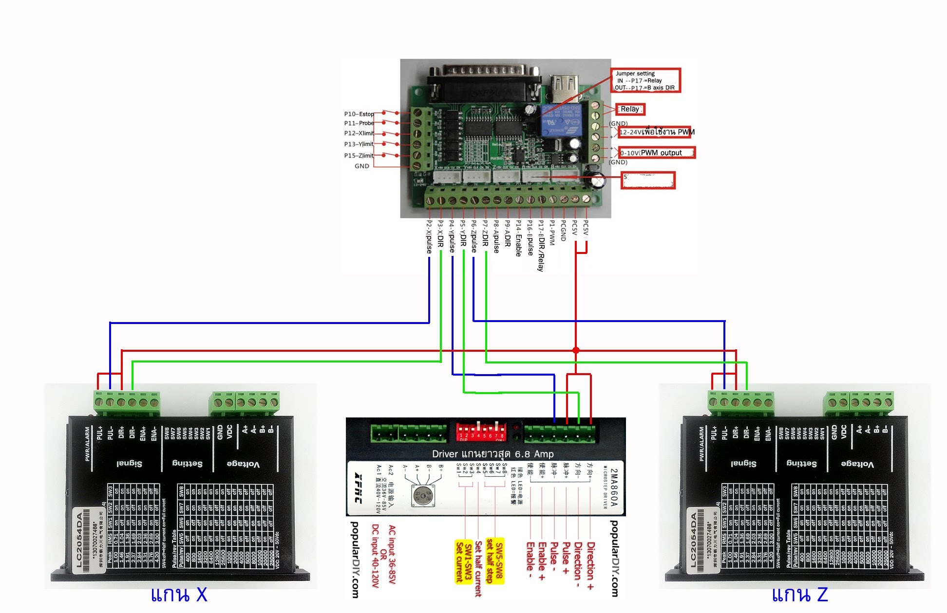

Tak jsem zapojil z Od.Desky / driver
XPulse / PUL+ / PUL- ukostřen
X DIR / DIR+ / PUL - ukostřen
Osy se sice točí, v Machu tlačítko RESET osy zastaví ale KM jsou stále pod proudem.

Nemáš zapojené Enable, pokud jsem to pochopil správně. U těchto driveru pokud nezapojíš EN tak jsou motory pod proudem stále. Alespoň u mne v LinuxCNC.

Z Od.Desky P14 EN se chová asi takto:
Po zapnutí RESET (aby Mach běžel) je v EN nějakých 2,4V
Po vypnutí RESET (aby Mach neběžel) je v EN 0,0V
Zapojeno jsem měl na driveru do EN+ a osy neběhaly ani při ukostření EN-
Po odpojení celého EN od driveru osy chodí ale motory jsou stále pod proudem.
V MAchu mám nastaveno Enable1 / potr 1 / pin 14 :?

Jó už je to v pohodě, konečně se to rozjelo podle mých představ.
Na driver jsem hodil na Dir-, PUL- a EN- kostru, Na EN+ Enable, přeinstaloval celého macha a fachá jak má všechny 4 osy. :D :D :D
