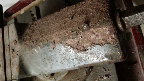

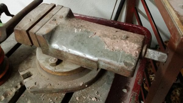

Zdravím všechny. Mám starý strojní svěrák a chtěl bych ho dát trochu do pucu aby vypadal k světu... současný stav viz foto:
Na horním povrchu byla místy odloupaná barva a když jsem ji začal odstraňovat tak to vypadá že to bylo zarovnáno nějakým kytem aby se zakryl nerovný povrch odlitku:
Chtěl bych poprosit o doporučení čím to po očištění ocelovým kartáčem zase zakytovat - bude stačit obyčejný kyt na karosérie aut?
Jak očistit funkční plochy? Jen drátěným kartáčem nebo nejjemnějším smirglem? Nebo raději jen namazat a více nesahat...?
Nerad bych mu ublížil byť se nejedná o žádný zázrak...

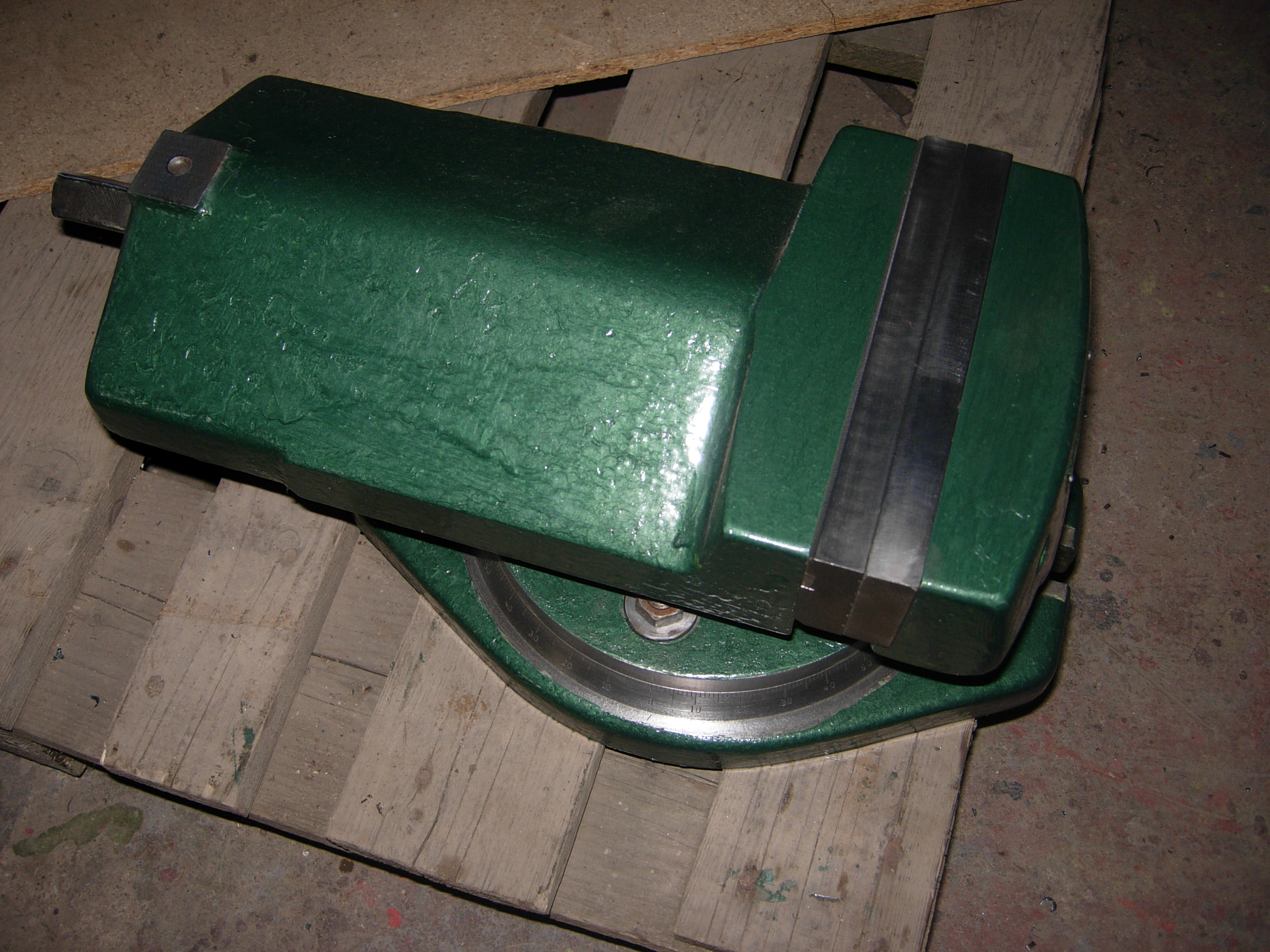

Rozebrat , zkontrolovat kluzné plochy a šroub s maticí a pak drátěným kartáčem a pucovat dostat z toho rez. Pak stačí koupit kladívkovou barvu která hodně zakryje nerovnosti a má v sobě antikoro ochranu není zrovna levná, ale dá se koupit 1dcl něco kolem 100Kč a vydrží tak na takové 4 svěráky .Měl jsem něco podobného jako né až takhle ,ale výsledek dobrý viz foto

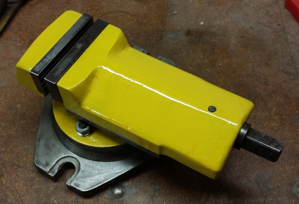

Jelikož se mi kliku nepodařilo sehnat, byl jsem nucen improvizovat... přemýšlel jsem co použít jako polotovar se čtyřhrannou dírou o hraně 17mm... nakonec jsem našel toto:
http://www.btc-naradi.cz/btc-naradi/esh ... 81-1-17-mm" onclick="window.open(this.href);return false;
Obrázek
Tyčku jsem vyrazil, vyvrtám ještě jednu díru pootočenou o 90° které budou sloužit pro fest utažení za pomoci tyčky, pro normální utažení jen rukou bude sloužit pryžová rukojeť nasazená na válcovou část...
Tedy "kliku" jsem pořešil k plné spokojenosti za 120kč. Mají tam ještě klíč o rozměru 19mm kdyby někdo potřeboval...

17. 8. 2015, 7:46
fidel47
Příspěvky: 448
18. 8. 2015, 5:17
Panečku, ten se ti povedl-radost se podívat! Do čeho dálšího se pustíš, bude žlutá frézka?
