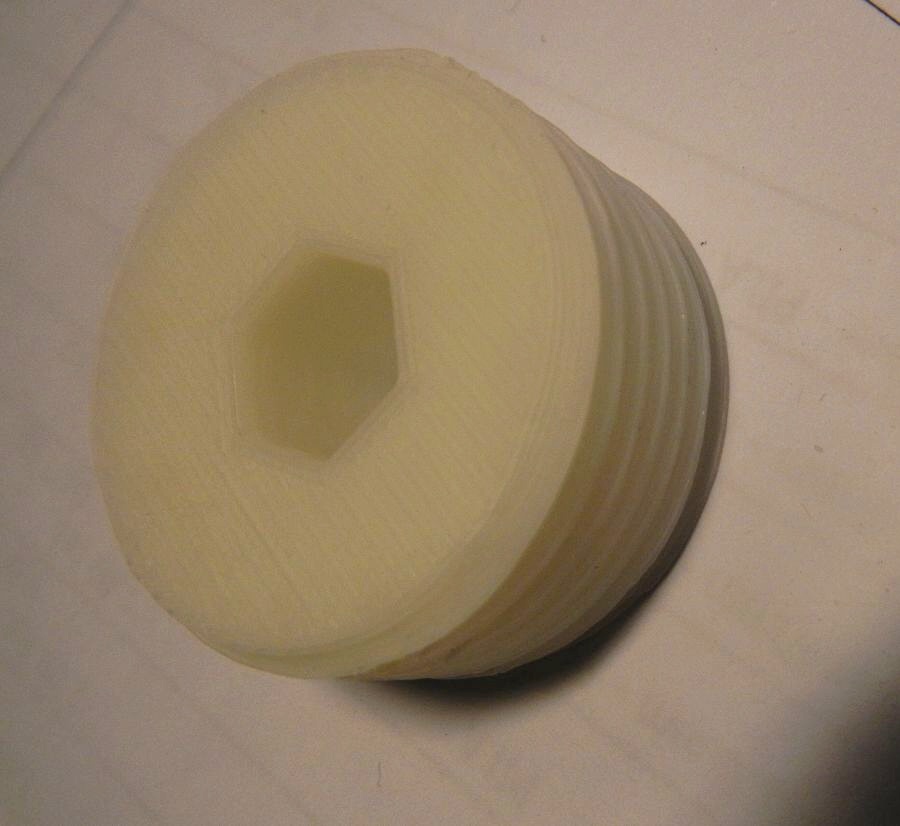

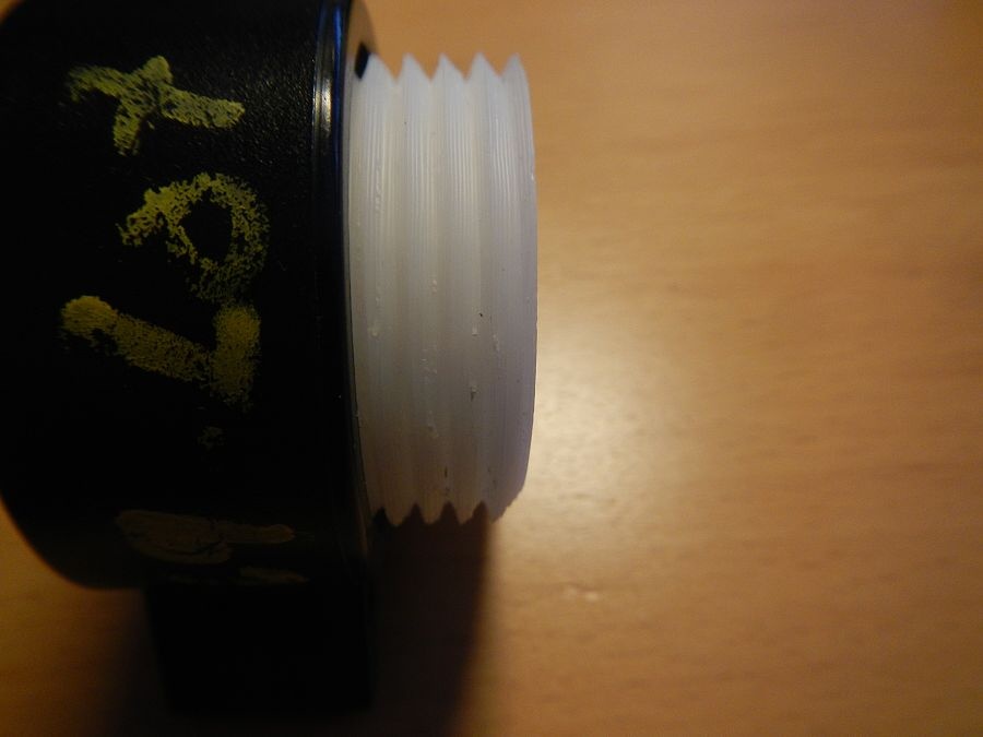

Potřebu vymodelovaného závitu přímo v CADu jsem pocítil při nedávném pokusu, kdy mne napadlo udělat díl pomocí 3D tisku už přímo se závitem. Pochopitelně hrubý závit - zde trubkový 1" - a dopadlo to překvapivě dobře.
Protože jde o okrajovou věc CAD -> 3D tisk, pak asi nemá cenu toto řešit knihovnou a stačí v případě potřeby vymodelovat závit přímo na díl. Jen mi přišlo pracné, dohledávat rozteče a rozměry pro příslušný závit v tabulkách.
