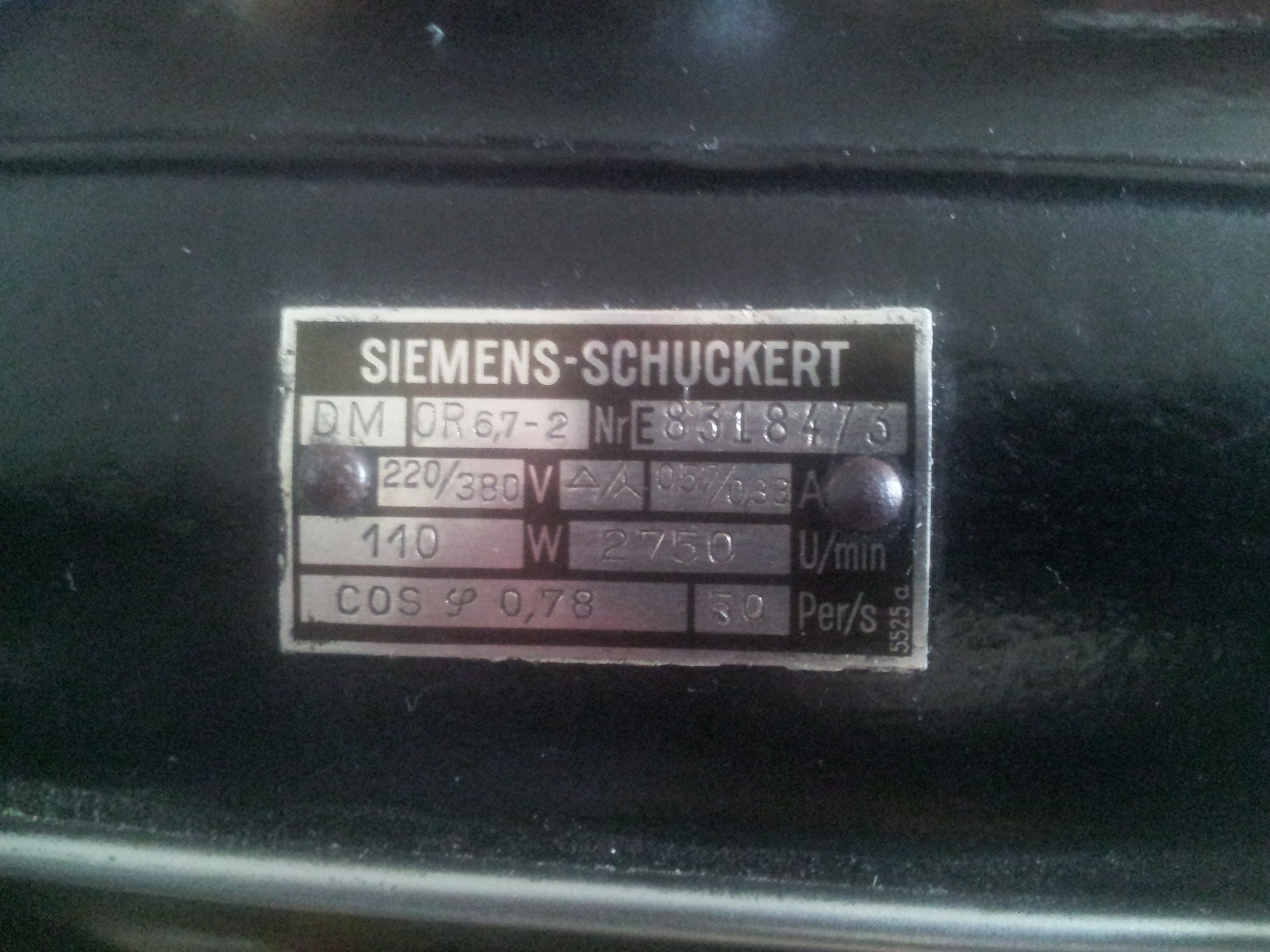

Ten multimetr je pěkný, ale pokud chceš radu k motoru, tak by se spíše hodila fotka motoru a případně jeho štítku. :D

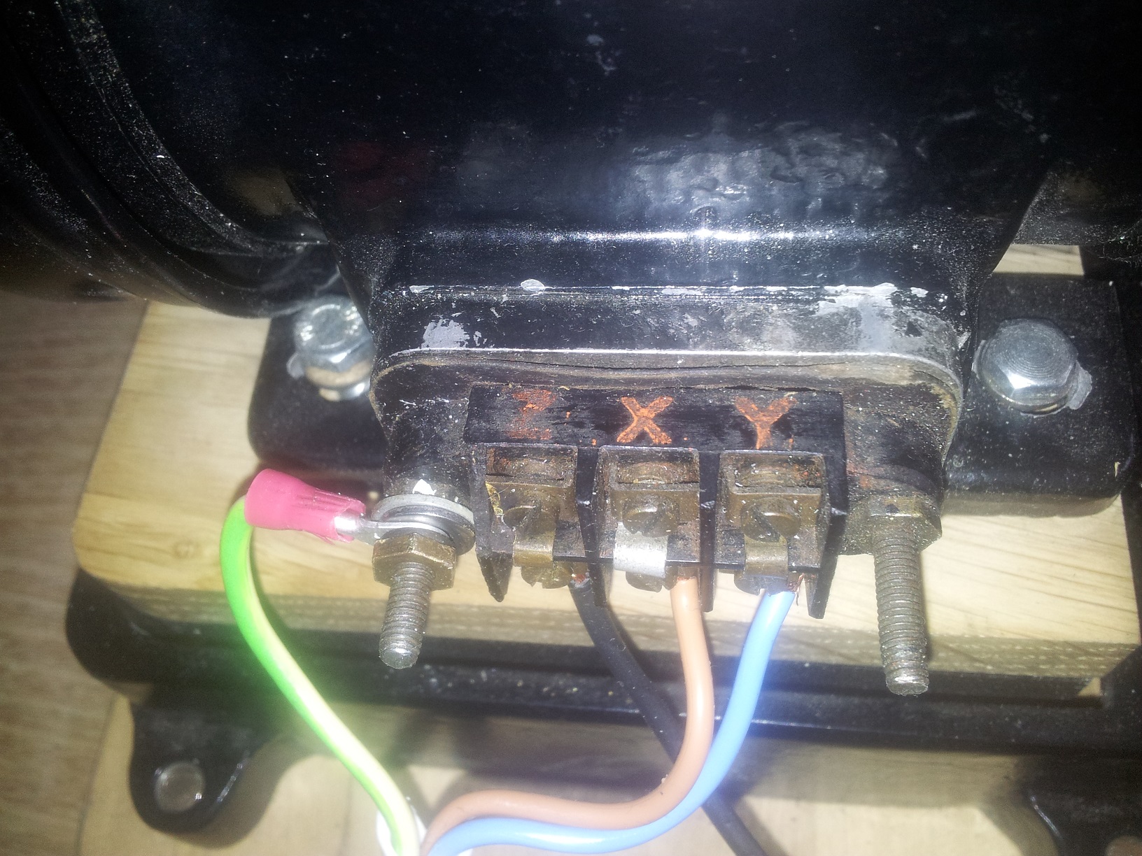

stitek a fotka svorkovnice vypada takhle

No tak tam není pomocné vinutí žádné, protože to máš 3-fázový motor.
Takže je jedno, na které vinutí to zapojíš.
Máš to do trojúhelníku, takže na kterékoli 2 vývody připoj L a N (fázi a nulu), na třetí vývod zapoj kondenzátor z jednoho z těch dvou (tj. z L nebo N, podle požadovaného směru otáčení).
Tedy ve tvém konkrétním připadě jsou hnědý a modrý předpokládám napájecí přivody, kondenzátor by měl být mezi černým a hnědým nebo modrým.
Jo a kondenzátor tak mezi 5-10uF.

JJ cernej je kondenzator a zmena otacek dostanu prehozenim toho hnedeho s modrym. Nebo se to musi delat pres kondenzator?? Kondik bych mel vypnout po roztoceni motoru ze joo. Kdyz se motor zahriva tak je to normalni jev u tehlech starych motoru? Kondik tam mam 80 mikro 220v 3 sec je na nem napsano. Ten u toho byl nebo mam jeste jeden motor a u nej je 10 mikro tak ze ten by tam byl lepsi??
Tos SM16B, Tos FN20, Tos FA2, Hodinařske soustruhy
15. 7. 2015, 6:29
U změny otáček je to jedno, kterékoli 2 když přehodíš, tak to pojede naopak.
Odpojit po rozběhu můžeš ale nemusíš. Pokud nebudeš odpojovat, tak raději trochu menší kapacitu (spíš těch 5uF).
Motor je na 220V, takže při 230V tam teče o trochu víc (o necelých 10%), tak to možná hřeje trochu víc i kvůli tomu.
Otázkou je, co znamená to tvoje "zahřívá se", jestli je to něco dramatického, nebo prostě běžná motorová teplota.
Mohl bys tím multimetrem proměřit aspoň stejnosměrný odpor všech 3 fází, jestli je všude stejný (tedy jestli tam třeba není nějaký mezizávitový zkrat).
Těch 80 uF je na tenhle malý motorek nesmyslně moc. Maximálně použij těch 10 uF.

kdyz merim zx ukazuje mi to 98 omu xy tak mi to ukazuje 98 omu a zy 198 omu jestli myslis tohle mereni

Tak takový rozdíl je signál, že něco je špatně. Motor máš zapojen do trojúhelníku a to je správně, kondenzátor by měl mít rozhodně kapacitu někde mezi 5- 7 mikro. Zkus rozpojit jednotlivé cívky tj. sundat ty mosazné propojky a měřit každou cívku samostatně. Rozhodně odpor jednotlivých cívek by neměl být větší než cca 5procent. Pak je dobré změřit i izolační odpor mezi jednotlivými cívkami a kostrou. Snad ti to pomůže.
