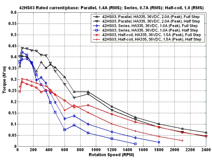

Ahoj. Má tento krokový motor (http://cncshop.cz/KM/42HS03.htm) nějaké výhody v unipolárním zapojení(kromě jednoduššího ovládání)? Připadá mi že má jen nevýhody, ale krokové motory moc neznám.
Ten diagram hovori sam za sebe. Zapojeni paralelni a napajeni vic jak 30V. Kvalidator125 píše:Ahoj. Má tento krokový motor (http://cncshop.cz/KM/42HS03.htm) nějaké výhody v unipolárním zapojení(kromě jednoduššího ovládání)? Připadá mi že má jen nevýhody, ale krokové motory moc neznám.

A když tomu dám jen 12V tak se stane co? Bude fungovat?

A jak se dá vypočítat potřebné napětí? Nějak mi to podle ohmova zákona moc nehraje.
Zkuste hledat na své otázky odpovědi ve fóru. Ohledně napětí třeba zde: http://www.c-n-c.cz/viewtopic.php?t=374
- Příspěvky: 16
- Registrován: 28. 9. 2008, 12:22
Tak teď jsem z toho jelen. Kolik je tedy to šťitkové napětí toho motoru které jsem uvedl a které není nikde uvedené a jakým napětím bych to měl pohánět, pokud to bude mít nejvýš 200 kroků/s?
Za statické (štítkové) napětí lze považovat I * R - záleží tedy na zapojení.
Ve vašem případě bych doporučoval přečtení i nějaké učebnice základů elektroniky. Pokud jde o napětí (což je jinak řečeno "rozdíl potenciálů"), tak to nikama neproháníte, to můžete maximálně připojovat na svorky motoru - tento rozdíl potenciálů pak v cívce motoru vyvolá určité reakce v podobě postupného nárůstu proudu a magnetického pole.
Napájecí napětí použijete takové, jaké bude nejlépe vyhovovat budiči a při jakém bude chod motoru pro Vás přijatelný.

Štítkové napätie motoru nemá prakticky nič spoločné s napájacím napätím koncového stupňa elektroniky . Podstatne vyššie napätie sa používa preto , lebo každý motor má svoju indukčnosť a nárast prúdu prechádzajúci motorom bude tým rýchlejší , čím vyššie bude napájacie napätie . Tohto sa využíva pri PVM budení , kde elektronika uzatvorí prívod do motoru po dosiahnutí nastaveného prúdu . Pri napájaní nízkym napätím možno ešte sa bude motor točiť aj pri vyšších otáčkach , ale nebude mať prakticky žiadny moment a tým aj výkon .validator125 píše:Tak teď jsem z toho jelen. Kolik je tedy to šťitkové napětí toho motoru které jsem uvedl a které není nikde uvedené a jakým napětím bych to měl pohánět, pokud to bude mít nejvýš 200 kroků/s?

Neříkám že tomu nějak moc rozumím, ale R.I ještě zvládnu, jen jsem se chtěl ujistit co se u takového motoru bere jako "štítkové napětí". Jinak děkuji za odpověď. Víc jak 12 V mu určitě nepustím(mám 12V akumulátor jako zdroj napětí). Pokud tomu rozumím, tak to znamená, že čím rychlejší krokování, tím se proud "snižuje", protože nestačí nabýt vyšší hodnotu a tím pádem si mohu dovolit vyšší napětí abych tam ten proud rychleji protlačil. To je docela logický. Problém ovšem nastává, když budu chtít motor zastavit. Jak se to dělá v praxi? Pouští se mu nepřerušovaně proud(a nižší napětím samozřejmě) nebo se to dá udělat i tak, že se mu pouští přerušovaně do stejných vodičů a tím pádem může být i vyšší napětí? Pokud mám pravdu a používá se 2. možnost(někde jsem to už myslím viděl), tak bych z toho mohl vyvodit, že čím menší krokování, tím větší množstí přerušení na jednu fázi. Je to tak?Ve vašem případě bych doporučoval přečtení i nějaké učebnice základů elektroniky.
Krokovanie na veľkosť prúdu prechádzajúceho motorom nemá podstatný vplyv , pri zastavení motoru prechádza ním taký istý prúd ako pri krokovaní . Kvalitnejšie elektroniky majú pre prípad zastavenia chodu motora omedzovač prúdu , ktorý tento zmenší na 50-60% hodnotu ako pri krokovaní - tzv. pridržiavací prúd . Tých 12 volt bude asi málo .

obavam se, ze uvazovat pro napajeni KM jako maximum 12V je opravdu jen na nejake pokusy a hrani sivalidator125 píše:Neříkám že tomu nějak moc rozumím, ale R.I ještě zvládnu, jen jsem se chtěl ujistit co se u takového motoru bere jako "štítkové napětí". Jinak děkuji za odpověď. Víc jak 12 V mu určitě nepustím(mám 12V akumulátor jako zdroj napětí). Pokud tomu rozumím, tak to znamená, že čím rychlejší krokování, tím se proud "snižuje", protože nestačí nabýt vyšší hodnotu a tím pádem si mohu dovolit vyšší napětí abych tam ten proud rychleji protlačil. To je docela logický. Problém ovšem nastává, když budu chtít motor zastavit. Jak se to dělá v praxi? Pouští se mu nepřerušovaně proud(a nižší napětím samozřejmě) nebo se to dá udělat i tak, že se mu pouští přerušovaně do stejných vodičů a tím pádem může být i vyšší napětí? Pokud mám pravdu a používá se 2. možnost(někde jsem to už myslím viděl), tak bych z toho mohl vyvodit, že čím menší krokování, tím větší množstí přerušení na jednu fázi. Je to tak?Ve vašem případě bych doporučoval přečtení i nějaké učebnice základů elektroniky.
pri krokovani zacne dochazet ke snizovani (nedostatecnemu buzeni) velmi rychle - prakticky okamzite po roztoceni - zalezi jen na konstrukci motoru ja rychle se to zacne projevovat a na tom jak se s tim popere driver
Napajeni driveru byvaji bezne kolem 50V, ale i 75 a i vice. To co ma jit do motoru si pak ohlida elektronika na ktere si nastavis jaky proud chces pustit do motoru. Pro vetsi proudy je prakticky nezbytne snizovat proud pri zastaveni - jinak te to pak omezuje v tom, ze nemuzes nastavit maximalni proud co motor umi
to co leze do motoru se neda rozhodne zjednodusit na Ohmuv zakon - drivery vetsinou pouzivaji tzv. choper PWM coz je jista obmena klasicke PWM - pokud nemas osciloskop a jeste nevis ceho si vsimat tak se niceho nedomeris

Tak se zeptám jinak. Jaké krokové motorky a od jakých výrobců bych měl použít pro napájení 12V a jaký signál bych jim měl posílat? Ovládat budu jednočipem atmel. Na internetu hledám již několikátý týden, ale moc datailních informací o pohonech jsem nenašel a ani nějaký závratný sortiment motorků jsem neobjevil.
Elektroniky na ovládanie krokáčov je veľa , stačí pohľadať . Prečo chceš silou mocou to napájať 12timi voltami ? Je to málo na hocijaký krokáč .

Protože budu stavět takového mobilního robota manipulátora a tyto krokové motory chci použít pro podvozek. A napájení je nejideálnější 12V akumulátorem.
