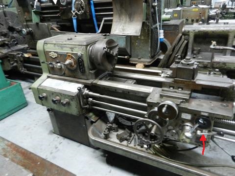

Páku ktorú som označil na fotke slúži na zaradenie pri rezaní závitu?

Boli sme ho z bráchom omrknúť a má točnú dĺžku 2000 mm a váži cca 2,5 tony takže poriadny kus železa žiadne pozlátko pri 2000 otáčkach išiel krásne takže ho asi berieme aj cena bola priaznivá 1100 eur

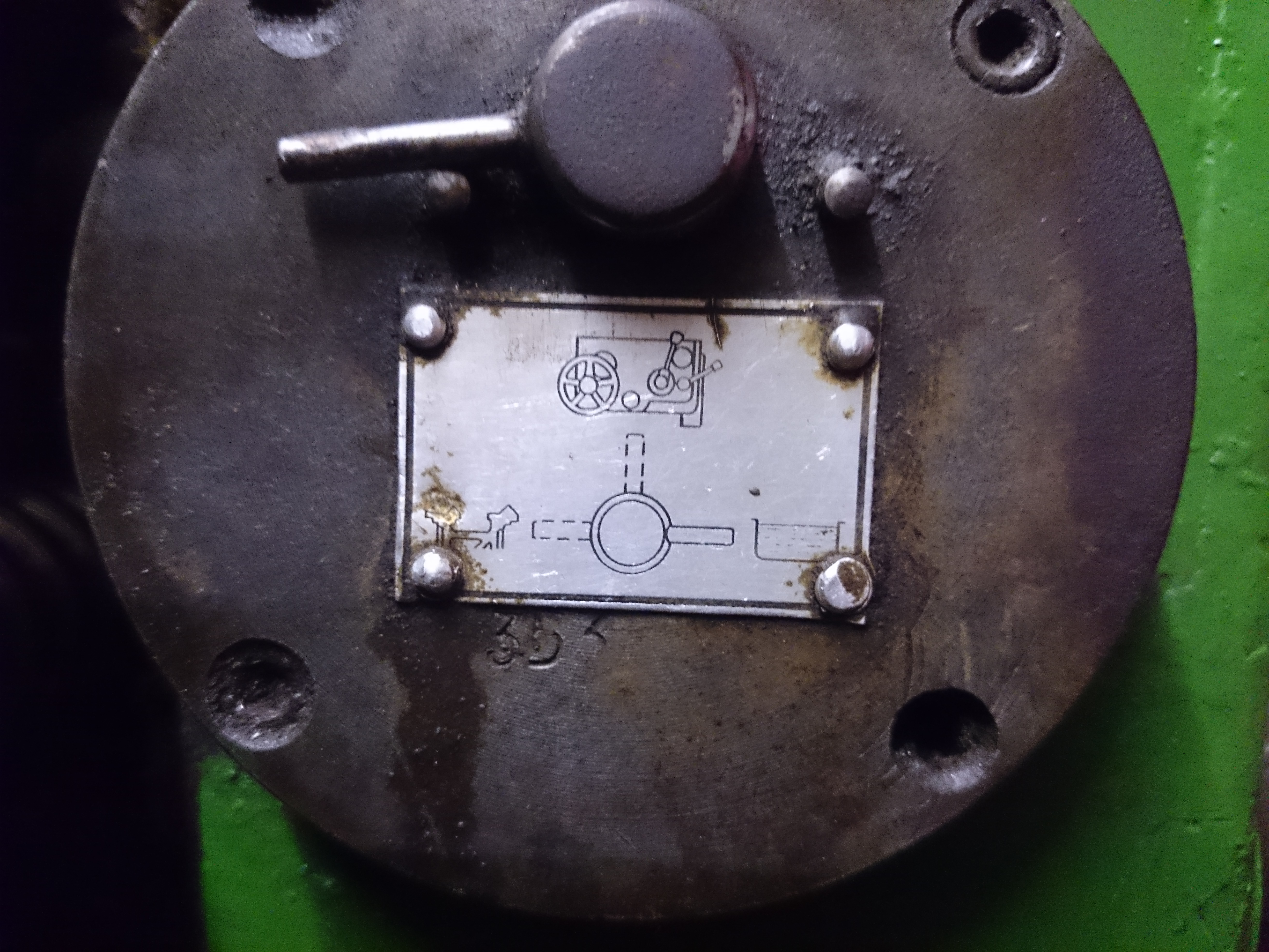

Na čo presne slúži tento ventil? mazanie lóže, suportu? nachádza sa to zboku na suporte.
