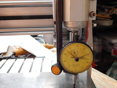

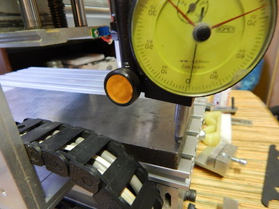

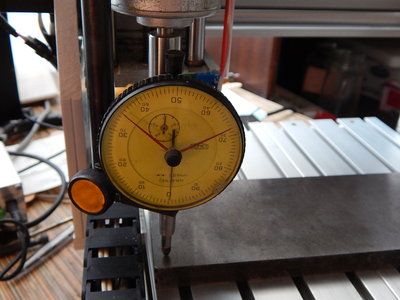

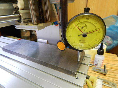

Pořídil jsem si malou frézku do doby než postavím vlastní.
Trochu jsem měřil a výsledek nic moc.
Pokud jste měl někdo tuhle mašinku v ruce, tak mě zajímá jak jste jí seřídily.
Před podložením.
Na jedné straně jsem stůl musel podložit planžetami, ale Y se mně nedaří dat do pořádku.
Před podložením.

Vlevo nastavím nulu a vpravo mám 7,5desetin do kopce
Otázka kde to podložit nebo upravit díry na tyčích.
