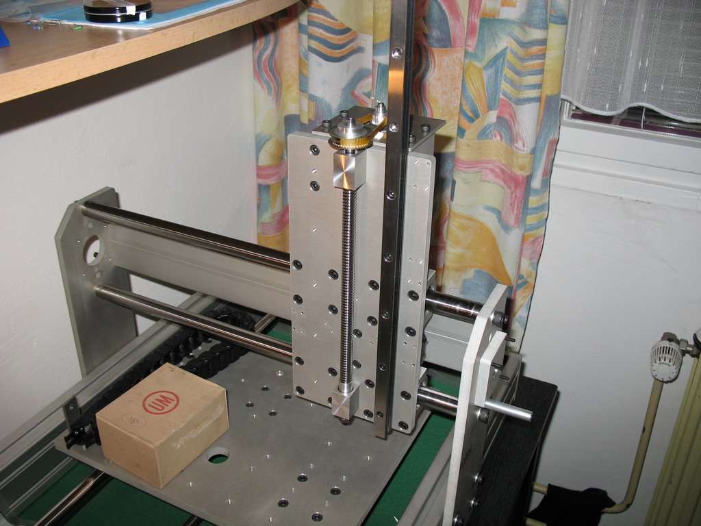

Protoze nemam potrebne dilenske vybaveni prosim nekoho zdejsiho o pomoc. Potrebuji to rozriznout presne na polovinu, ojehleni si udelam sam. Maximalni tl. rezu 2mm! Jsem schopen to zitra odeslat PPL a potreboval bych to co nejdrive, nejlepe do patku aby to bylo nazpatek. Po dohode zaplatim prevodem dohodnutou castku za pomoc. (jeden kolega to uz mel 14 dni na poste a zitra se mi to vraci jako nedorucena zasilka - pokud toto cte tak mu pekne dekuji!) K

na to by stacila obycejna mala flexa a 0.8-1mm rezaci kotouc pr125. a nemusis to nikam posilat riznes si to i sam.

jo flexa ,taky jsem to tak řezal 0,8 kotouč a v pohodě :D

Použij flexu, jak radí kluci, na obou stranách řezu to omotej mokrou hadrou a řež s přestávkama, aby se to moc nepřehřálo a nemrsklo.

Rozumim, dam na rady a zkusim to tedy flexou v rukach. Kde koupim 1mm kotouc? Byl jsem v OBI a tam jsem nenasel. K

Když to budeš řezat třeba 1,6 mm tak na to občas kápni trochu vody (ne přes zapnutou flexu) a uřízeš to taky.

čím slabší, tím to jede do masa lépe a méně to zahříváš :D

Pokusim se sehnat 0,8 nebo 1mm. Ma mit nejaky specialni oznaceni? K

Je to uplne jedno , ani nemusis pro ten jeden rez sahat po necem extra drahem.

běžně to kupuji v jakémkoliv železářství , ber alespon 1mm čím silnější je tím je větší odpor a vzrůstá teplota na mat.
