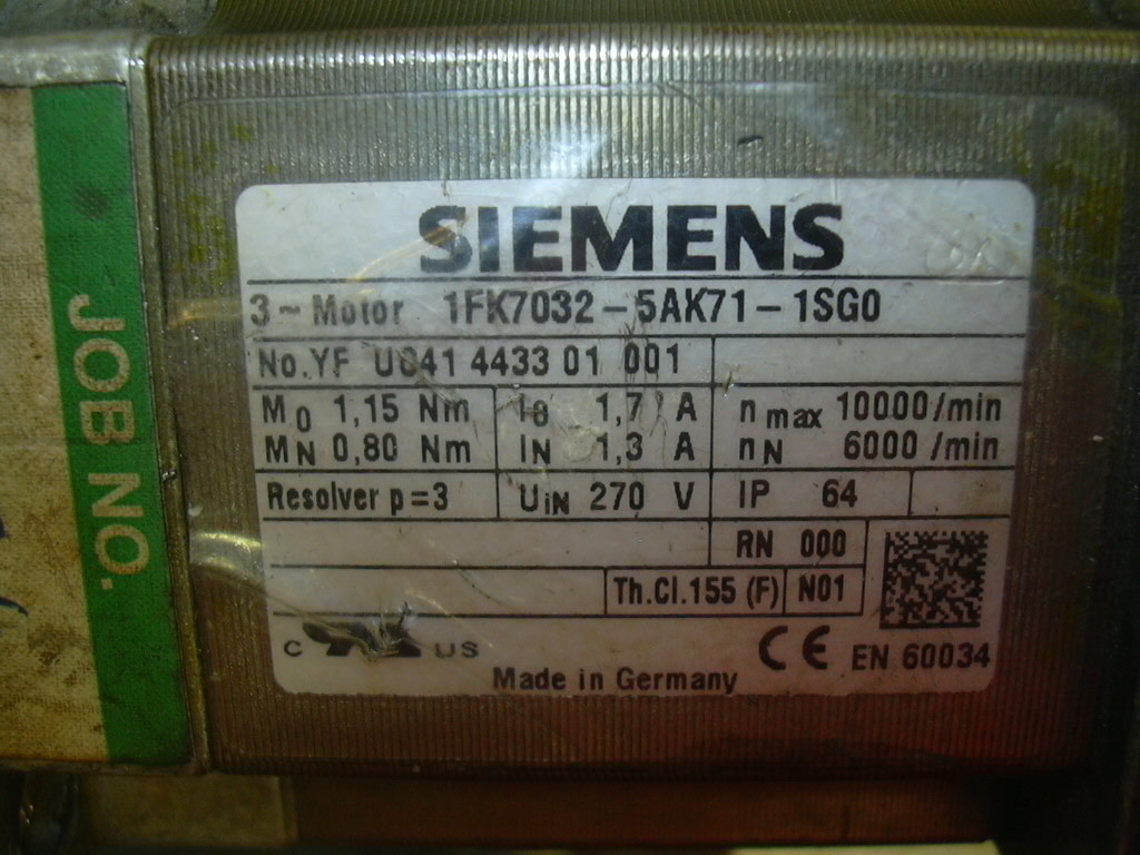

Mne sa to javi ako kabelaz, resp nejaky studeny spoj hoci aj v driveru. Mne to podobne robilo tiez , a bolo to v encoderu . Zo zufalstva som poklepal enc. kladivkom a bezi spolahlivo az doteraz. (urcite to nerob, enc. pochovas a urcite tam maz aj nalepku). Pises ze motor je novy.
Juro
Příspěvky: 1543
20. 8. 2015, 8:43
Az teraz som si vsimol ze tam je resolver. To je neco ine. A je to fakt novy motor? Podla foto sa to tak nejavi.
chb
Příspěvky: 3912
Bydliště: Havl. Brod
20. 8. 2015, 9:25
foto je starý motor, podle něj se sháněl nový a ten zatím nebyl důvod fotit :-)
u Vašich teorií - proč to drnčí i v okamžiku, kdy se s tím peru - tedy pod proudem s hřídelí pootáčím.
a naopak, proč boční tlak na drážkovaný hřídel tomu občas pomůže. Servo je dnes za ložiskem a spojkou, tlakem na prodlouženou hřídel tedy na hřídel serva nepůsobím.
