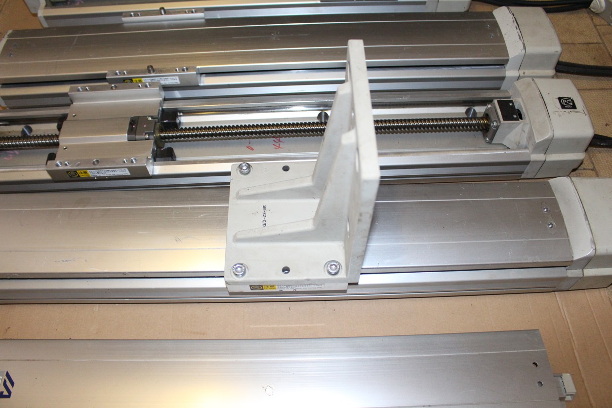

Aktuátory se sestávají z robustního lineárního vedení, precizního kuličkového šroubu a poháněné jsou 3fázovými AC servy s enkodérem. Celý systém je řešen jako stavebnice, jednotlivé prvky lze spojovat speciálními díly k sobě do všech možných konfigurací.

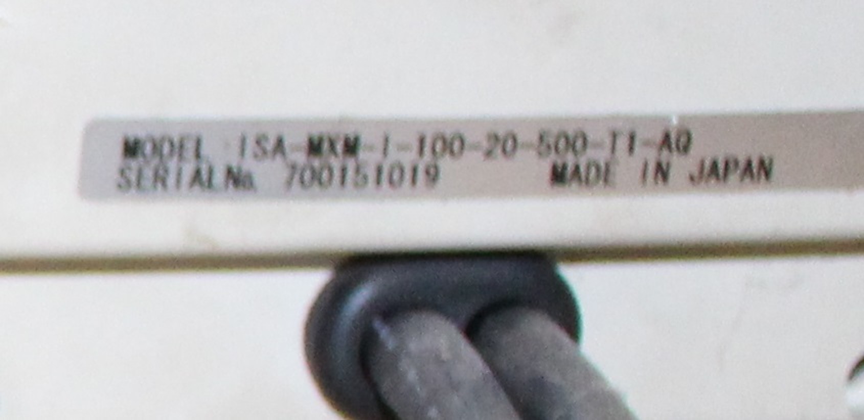

Mám k dispozici 3 kusy o funkční délce 500 mm ISA - MXM - I - 100 - 20 - 500 - T2 - AQ
a dále 2 kusy s funkční délkou 400 mm ISA - MXM - I - 100 - 10 - 400 - T2 - AQ
400 mm aktuátory mají navíc integrovanou brzdu.

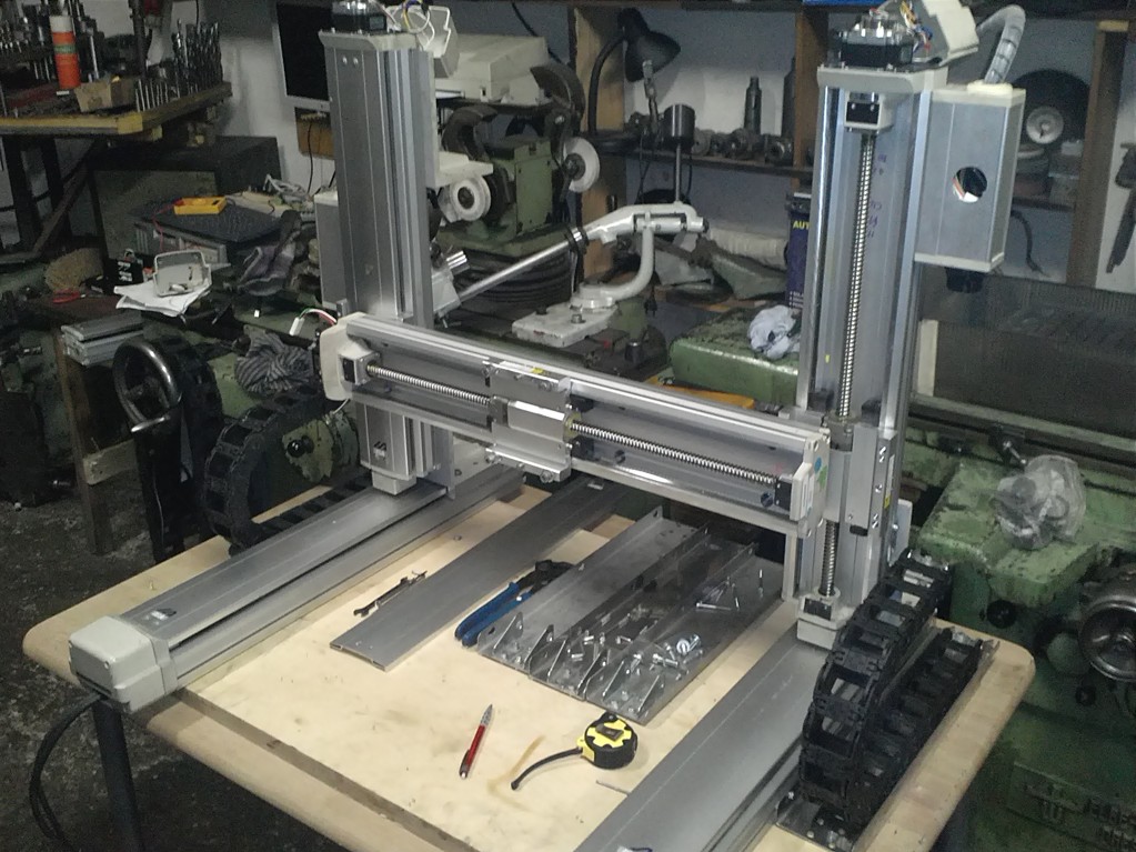

Původní záměr byla stavba portálové frezky s využitím 5 aktuátorů + 4. rotační osa. Pro její stavbu mám připravené 1 servo navíc.

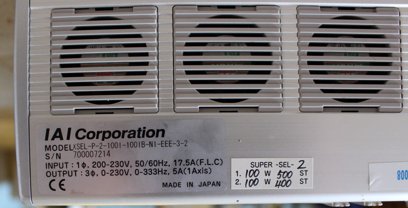

Vše by mělo být ovládáno 3 kusy originálních ovladačů Xsel-P . Každý obsahuje 2 samostatné drivery, celkem je tedy k dispozici 6 driverů. Po naprogramování řídících jednotek lze celý systém používat i bez PC.

Thomeeque píše:On taky málokdo využije víc jak jeden.. při vší úctě si myslím, že ta konstrukce nahoře může být zajímavý experiment, pokud se ti už doma těch pět aktuátorů válí, ale jinak bych řekl, že rozumné využití je jen na ten portál, pro ostatní osy je to buď nepraktický nebo zbytečný luxus (nebo obojí)..
To byl skutečně jen experiment.Neměl jsem k dispozici všechny potřebné originální spojovací díly, takže konstrukce neměla potřebnou pevnost. V této fázi vývoje jsem se ale zaměřil zejména na ovládání actuátorů, oživení a programování jednotek a shánění chybějících dílů. Nebyla to žádná sranda, protože na trhu těchto jednotek mnoho není - je to relativně nová záležitost. Oficiální distributor chce například za servo s enkodárem 18 000 + DPH...
Ale využití si myslím že bude spousta, i když třeba po jedné ose. Stačí aktuátor postavit na stojato a je hotový základ pro luxusní 3D tiskárnu fotocestou. Ze tří delších actuátorů bych si dovedl představit nádhernou hračku typu "Rostock". Možné využití by mohlo být i pro vylepšení soustruhu... Na youtube.com je z toho postaveno spousta inspirativních udělátek... :) A pracuje se s tím opravdu dobře - stačí vyvrtat pár děr a přišroubovat.

Fungovalo to dobře, v rámci možností :D
Rozjezdy 500x500x400. Přesto, že to bylo sešroubované jen tak, aby se s tím dalo experimentovat, tak do výšky zdvihu 150-200 mm to bylo velice stabilní. Na plný zdvih (400 mm) už by to rozhodně chtělo použít minimálně originální (odlité) spojovací díly + nějaké zpevnění. Já jsem si s touto konstrukcí pohrával proto, že jsem potřeboval opracovávat silonové válce o průměru cca 300 mm. Na základě svých pokusů a experimentů jsem přesvědčený, že by to rozhodně fungovalo i u velkých průměrů jak na dřevo a plasty, tak na měkké kovy :) U menšího zdvihu to bylo schopné kousat i do železa... Ale jak je vidět z fotky - ani zdaleka to nebylo dokončené, nemělo to pořádný základ, nebyly spojené a zevětrované osy Z ( trčely jen tak do prostoru ), a zejména jednotlivé díly nebyly řádně spojené... Byl to jen experiment :)
V každém případě to není pouze hračka, ale naopak jsou to profesionální komponenty pro průmyslové využití. Pokud tomu někdo šikovný věnuje trochu času a lásky, získá tak podle mého názoru za cenu srovnatelné frézky z Číny udělátko s parametry o několik levelů vyššími. A jako bonus bude mít pocit dobře vykonané práce :D
