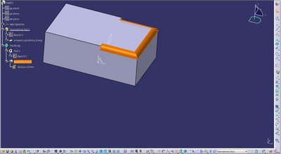

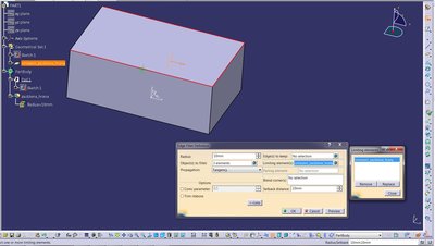

Jsem si to jen tak pro zajimavost udelal v Catii a tam to jde ridit dokonale.
Myslim si ale, ze v realu to stejne nemuze byt useknute jak to mam ja. Bude tam predse nejaky vybeh a to se da udelat tak, ze si na hranu vlozis bod. A pak pres funkci Variable fillet nastavis na tomhle bode hodnotu 0.
Pak kdyz budes delat tvoji nadstavbu, tak nezapomen udelat z bodu ridici prvek a budes to mit vsechno v pripade dodatecnych uprav bez problemu.
Ukazka z Catie :)
Nastaveni
Nastaveni
Vysledek.
