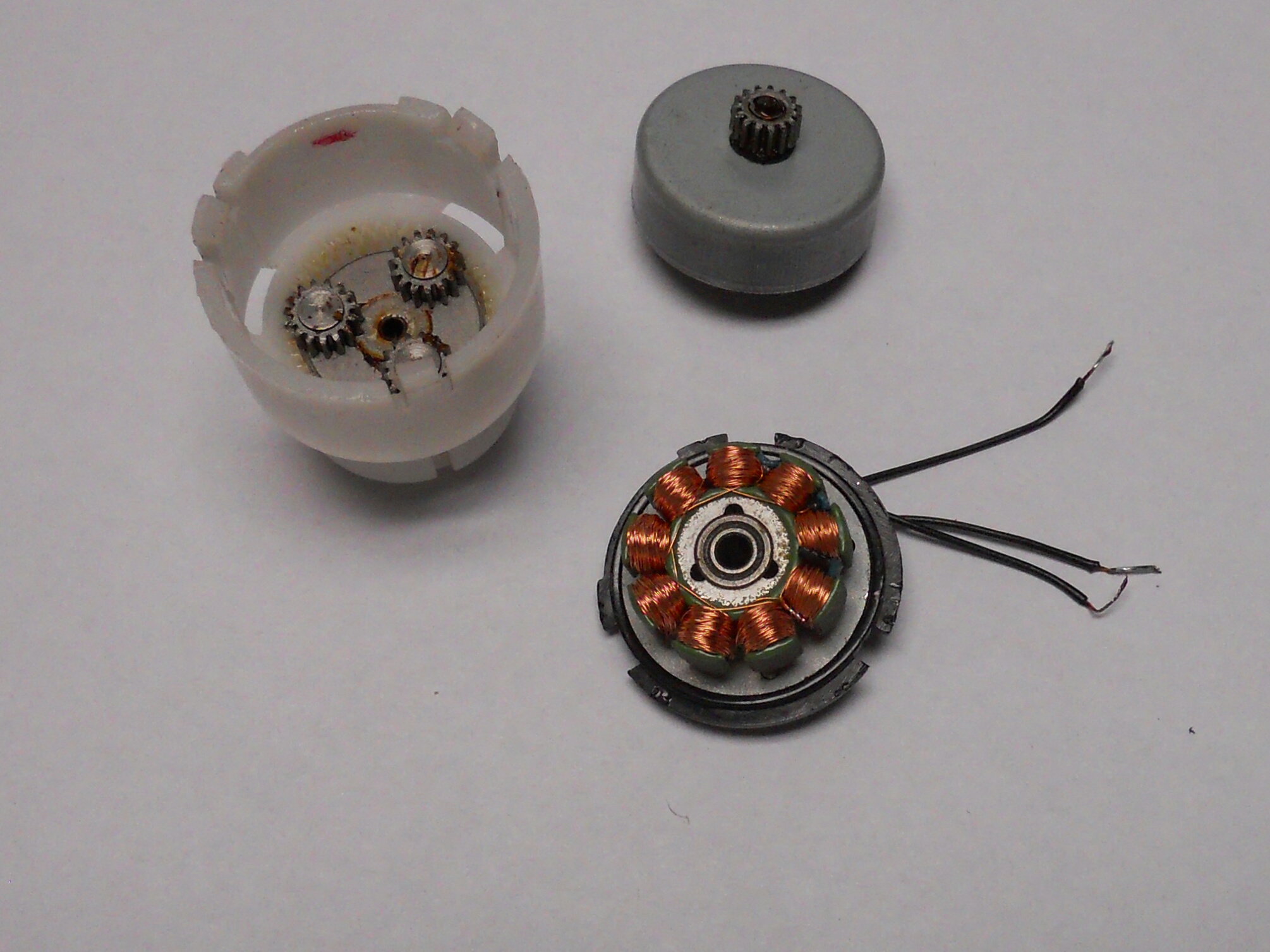

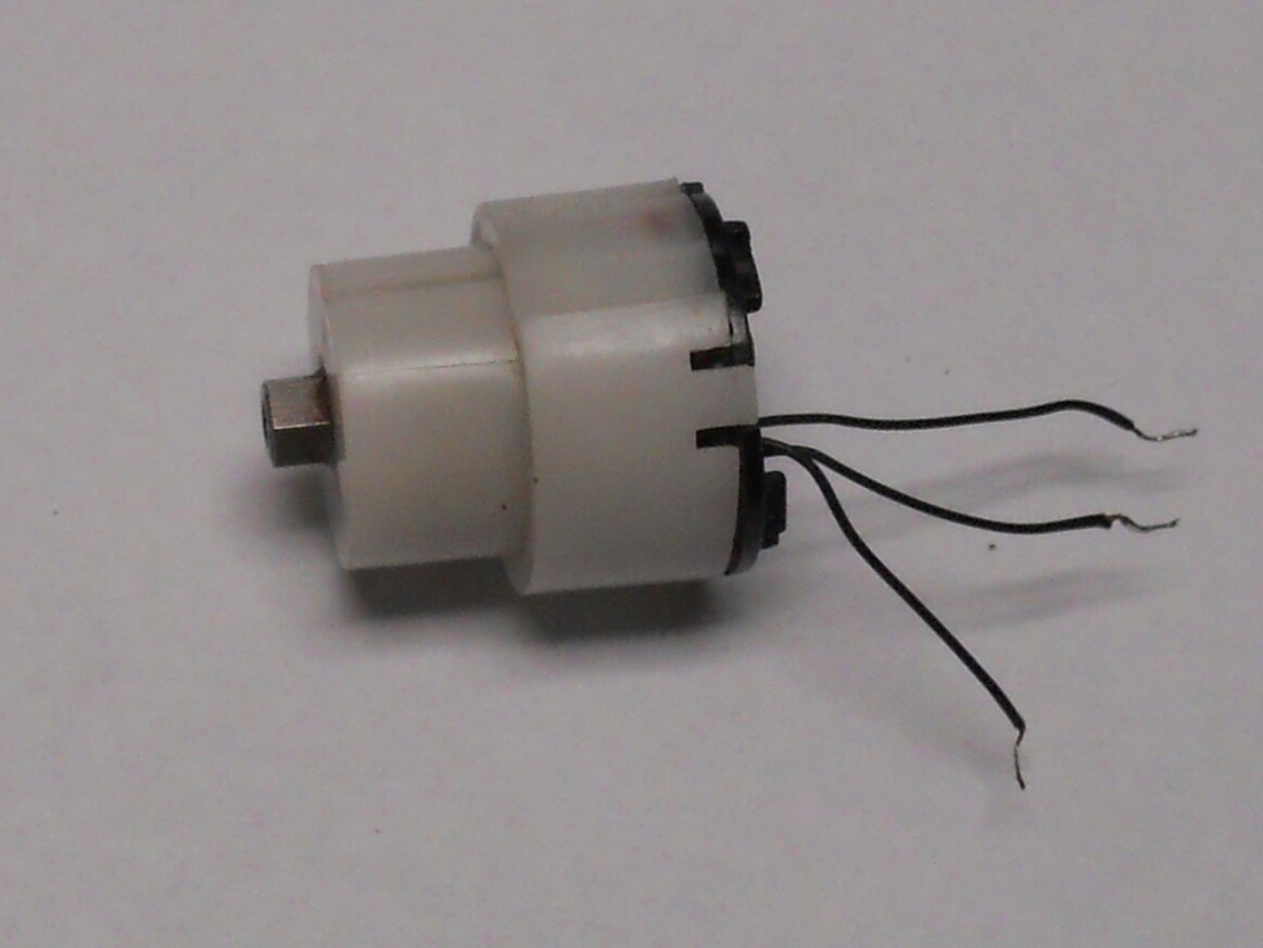

Potřeboval bych roztočit malý bezkomutátorový motorek (tři vinutí na statoru a kolem rotor s magnetickým kroužkem)
Nějak nic nemohu najít. Pouze pro modelářské motory.
Existuje něco takového ?

Má ten motorek nějaké parametry? Jak víš, že je to BLDC, vidíš tam nějakej zdroj zpětné vazby? Nešlo by to připojit na normální vhodně přenastavený frekvenční měnič?

Napájení 6V, vinutí 14 Ohm

Integráč z CD romky ti nepomůže protože CD motory mají ( alespon ty co jsem před lety rozebral) Hall sondy a tento očividně nemá. Jak píše Mex kup si za pár stovek reg pro modely koupíš ho podle me tak za 300. Pokud to budeš zatěžovat momentem od začátku tak se ti asi nerozeběhne ( pokud regulátor nemá FOC a to nemá žádný běžně dostupný regulátor). Proudově bych to viděl do 6 A, ale na prázdno to bude tak 500ma. Otázka kolik bude brát ta planetovka.

já asi něco postradatelného mám, zítra kouknu tak se ozvi. Možná bych vzal nějaký malý nožík. Destička jako pololu neni ale dá se to postavit na rýzných švábech ale ono to neni tak jednoduché. Teoreticky by se dal použít driver pro 3F km ale ten se taky jako pololu nedělá.

TDA5140 halovky nepotřebuje a dá se celkem v pohodě sehnat - např. http://www.ebay.com/itm/1pcs-TDA5140-TD ... 58cbb0c9d4
EDIT: jo moment, teď vidim, že potřebuje cívky do hvězdy a střed, tvůj motorek je asi trojúhelník..

Tak s 3fazovým driverem pro krokové motory se roztočil , ale napájení 20V se mu nelíbí .
Díky za rady. Končím s pokusy.
Chtěl jsem motorky zachránit, ale půjdou na recyklaci :(
