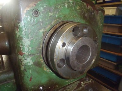

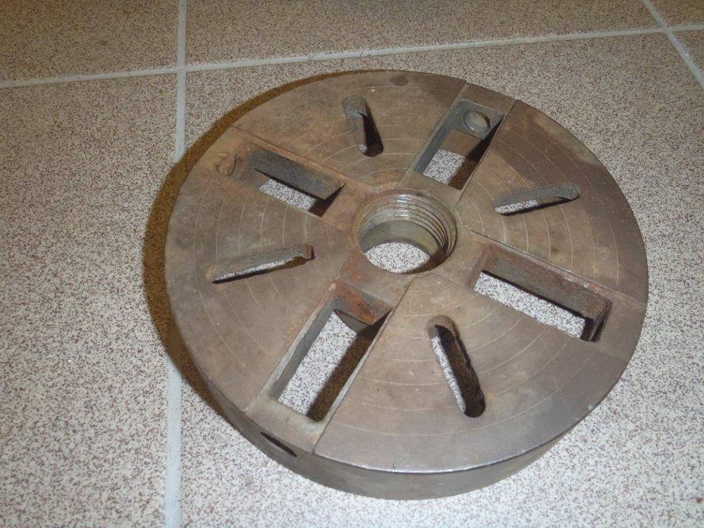

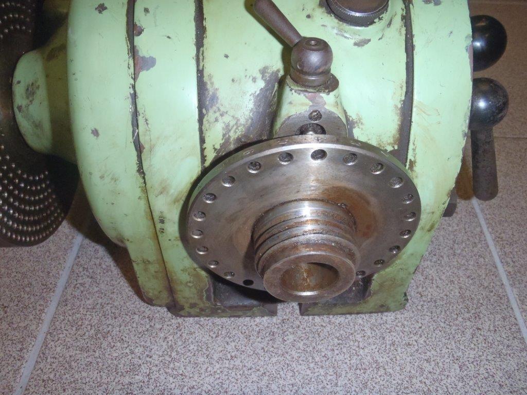

Dostal jsem k soustruhu SU32 licní desku, která má vnitřní závit M38x3. Zřejmě se ale jedná o desku, která k tomuto soustruhu nepatří.Také bych potřeboval tuto lícní desku připevnit k děličce, která má venkovní závit M45x4,5.
Uvažuji, že k děličce vyrobím redukci M38/M45, ale nevím jak se upevňují lícní desky k soustruhu. Také se používají nějaké redukce, nebo se upíná do univerzálky?

normálně se lícní deska přidělá přímo na vřeteno.. žádná univerzálka tu desku nedrží.. normální ovšem je mít lícní desku od stejného soustruhu.. já osobně bych předělal závit z 38 na 45 (pokud je tam dostatek místa a konstrukce té malé lícní desky to umožní..) a nebo sháněl jinou

Dávať lícnu dosku na deličku nie je moc dobrý nápad, nikdy som to nevidel. Na upínanie nerotačných tvarov je zverák, prizm. zverák, otočný stôl a ich kombinácie. Na univerzálnej frézke s otočným stolom spravíš viac a bezpečnejšie ako na deličke s lícnou doskou. Na sústruh to sprav ako radí ten rýpal
predomnou, alebo si zožeň origo prírubu na SU 32, a osaď na ňu dosku, ak to inak nevydá.

Prosím, ještě o info, jak mám přidělat univerzálku k děličce. Existuje k tomu nějaká redukce?

mezi univerzálku a stroj (děličku nebo soustruh) se dává tzv mezipříruba
buď se závitem, to máš na děličce a bývá to na starších soustruzích, nebo s krátkým kuželem, to je to co máš na soustruhu
mezipříruby s krátkým kuželem koupíš tady
http://www.tossvitavy.com/pdf/zvlastni_ ... enstvi.pdf" onclick="window.open(this.href);return false;
se závitem si ji asi budeš muset udělat
ty samé mezipříruby se dávají i pod lícní desky a cokoli jiného
ta lícní deska co máš je určitě vyrobená jako příslušenství k něčemu, co má stejný závit, buď si ji musíš upravit k obrazu svému, nebo koupit jinou
