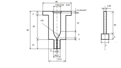

Dobrý den
Poptávám výrobu 1ks matrice. Materiál ocel, kalená a vnitřní dutina leštěná. Je mi jasné že 2mm díra leštit moc nejde tak stačí vystružit. Posílám v příloze nákres s rozměry. Vnější rozměry stačí s přesností na 0,1mm. Důležitá je pouze dutina a její vyleštění. Do dutiny se bude lisovat mosazná dutinka s olovem. Jedná se matrici na výrobu střely 7,62 TT. Dokázali by jste tuto matrici vyrobit a napsat mi přibližnou cenu?
Pokud jde o vyrážecí čep ten by měl být vyroben z "pevnější" oceli.

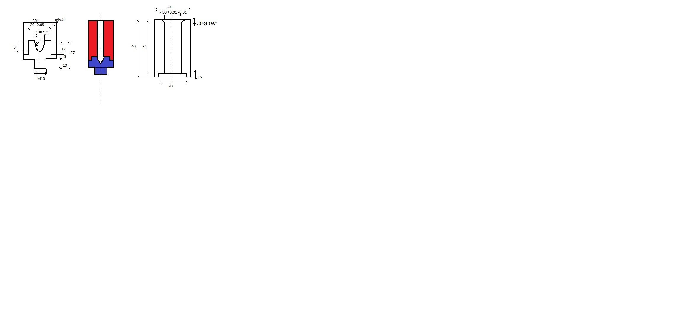

Verze 2.0 :-)
Ogivál více do kulata. Zvládl by to někdo. U této verze není nutné ogivál tak leštit, půjde lehce vytáhnout.
