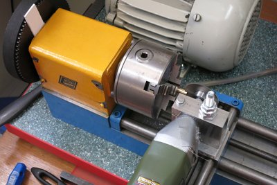

V průběhu druhýho pokusu o výrobu 6/3.175 redukce (první reportován tady), kterej asi taky nedopadne úplně nejlíp, jsem začal opět pokukovat po hotový kleštině, narazil jsem na Kleština BOSCH 1/8inch pro GGS (2608570139), nemáte někdo vyzkoušeno?
Re: Kleština MC (CM?) 1/8" (3.175mm) pro Atas FT4C52S
Napsal: 24. 6. 2016, 5:42
od Thomeeque
Tak se musim sám sobě omluvit, ta druhá dopadla zdá se o dost líp :) Na konci (cca 20mm vyložení) stejné 1/8" dvoubřitky jako minule je rozdíl mezi břity lehínce přes stovku. To už bych byl spokojenej, ale ještě se ukáže, jaká bude opakovatelnost.
Poprvé dobře posloužila cirkulárka
T.

Proč to řešíš, když to evidentne nepotřebuješ. . . řešíš to rok, prošel jsi několik slepých cest od číny po vlastní výrobu, engineer ti nabízel kvalitu tak co chceš pořád zkoušet? Za to co jsi tratil by jsi měl už kvalitu dávno
Napsal: 24. 6. 2016, 7:33
od Thomeeque
Jé, todle mi chybělo :) Ebayový redukce jsem koupil, když jsem na ně náhodou narazil, stály míň jak dolar kus a vypadaly stejně, jako ty, co tu o nich lubbez psal, že jsou docela v pohodě. Když se ukázalo, že ty moje v pohodě nejsou, tak jsem si zkusil vytočit svý zejména proto, že mě to baví :) Engineer sice určitě nabízí kvalitu, ale já ani nevěděl, jestli náhodou neni špatná samotná 6mm kleština, mám to celý z druhý ruky. Naštěstí to všechno dobře dopadlo :wink:
