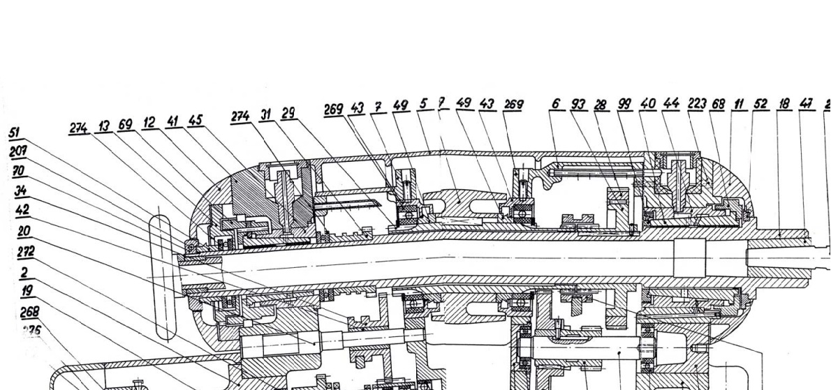

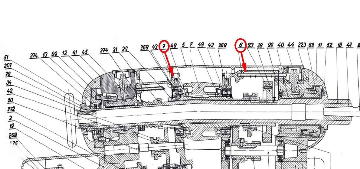

Dobrý den, chtěl bych se zeptat, jestli někdo neví, jaká by mohla být příčina, že vřeteno při zařazeném neutrálu jde ztuha otáčet? Jedná se o stroj SV18R. Tato závada se projevila, až po sundání krytu (6,7) ve vřeteníku z důvodu přetěsnění a zpětné montáži. Rovnou se měnil olej (PARAMO P03). Od té doby jde ztuha :? Děkuji za rady a omlouvám se za založení nového téma pokud tady už někde je nic takového jsem nenašel.

Jsou tam kuželové pouzdra zkus povolit matici č.70 paličkou klepni do vřetena na straně matice a uvidíš jestli se uvolní

Na ložiska zatím nesahej, pokud jsi opravdu jen přetěsňoval, závada bude jinde.
Čím jsi to těsnil? Asi to zateklo někde, kde nemělo.
(ložiska bych překontroloval až následně - po odstranění příčiny tuhého chodu vřetena.)

Přetěsňoval jsem silikonem který je určen pro olejové vany. Vím že silikonem je to takové na nic muže se kousek odtrhnout a udělat pěknou paseku :( Jak by jste postupovali? Nechce se mi zatím rozebírat vřeteno, ale asi se tomu nevyhnu..

Nechám tuto možnost jako jednu z posledních protože nevím jak bych pak zjistil jak udělat správnou vůli.. Nemáte s tím nějakou zkušenost jak se pozná správná vůle?

upne se do sklíčidla tyč, a tou se zapáčí silou (to je vhodný okamžik, aby se Vás někdo zeptal, "ako sa Vám páčí" ) :lol: ta tyč může být dlouhá tak 30-50cm a síla asi síla ruky (10-20kg) Hodinkami by se měla naměřit radiální vůle na vřeteni (0,015-0,035)mm, tato hodnota je aspoň napsána v návodu mé SN 20, která má také kluzná ložiska na vřeteni. Axiální vůle 0,01mm. Rdiálně se může vyzkoušet v různých směrech, ložisko může mít po obvodu vůli v každém směru jinou. Nejlépe teda měřit ještě před přírubou přímo vřeteno. A.

Nevím co je to za olej ,ale do 18ky musí být hodně řídký úplně jak voda. Jak jde tuho, jako že drhne nebo jak po medu. Po roztočení jde volně? a jak zastaví tak ztuhne? nebo jde tuho pořád. Po opravě šel hned ztuha nebo to chvíli běželo a pak se přidřel?

Olej je hodně řidký.. Řekl bych, že drhne a v jednou místě více. Stroj jsem zatím nezkoušel pouštět protože mam strach abych nezadřel vřeteno :( Asi to budu muset rozebrat nic jiného mi nezbude.. Popřípadě nevíte o někom pro děla repase vřeten v plzeňském kraji?

já nějaknemůžu najít na tom výkresu ten kryt 6,7

tak co ta vůle? Pokud je tam menší, než jsem psal, tak je to asi zajeté do sebe. Pokud tam nějaká je, tak bych to viděl na zapatlání tmelem. Zkusil bych to protočit malými otáčkami, jestli se ten tmel odrbe. A.

Vůli budu měřit zítra tak uvidím jaká tam bude a hned to jsem napíšu :) můj dnešní poznatek je že jsem nalil jiný olej(hustší) a vřeteno jde jako slo předtím.. Olej P03 ktery je předepsaný se mi zdál až moc řidký a že je málo mastný. Jaký olej používáte vy?
