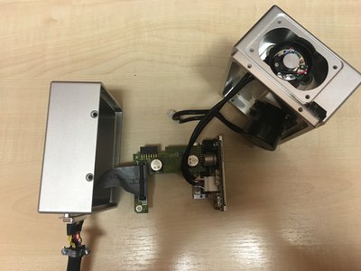

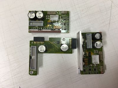

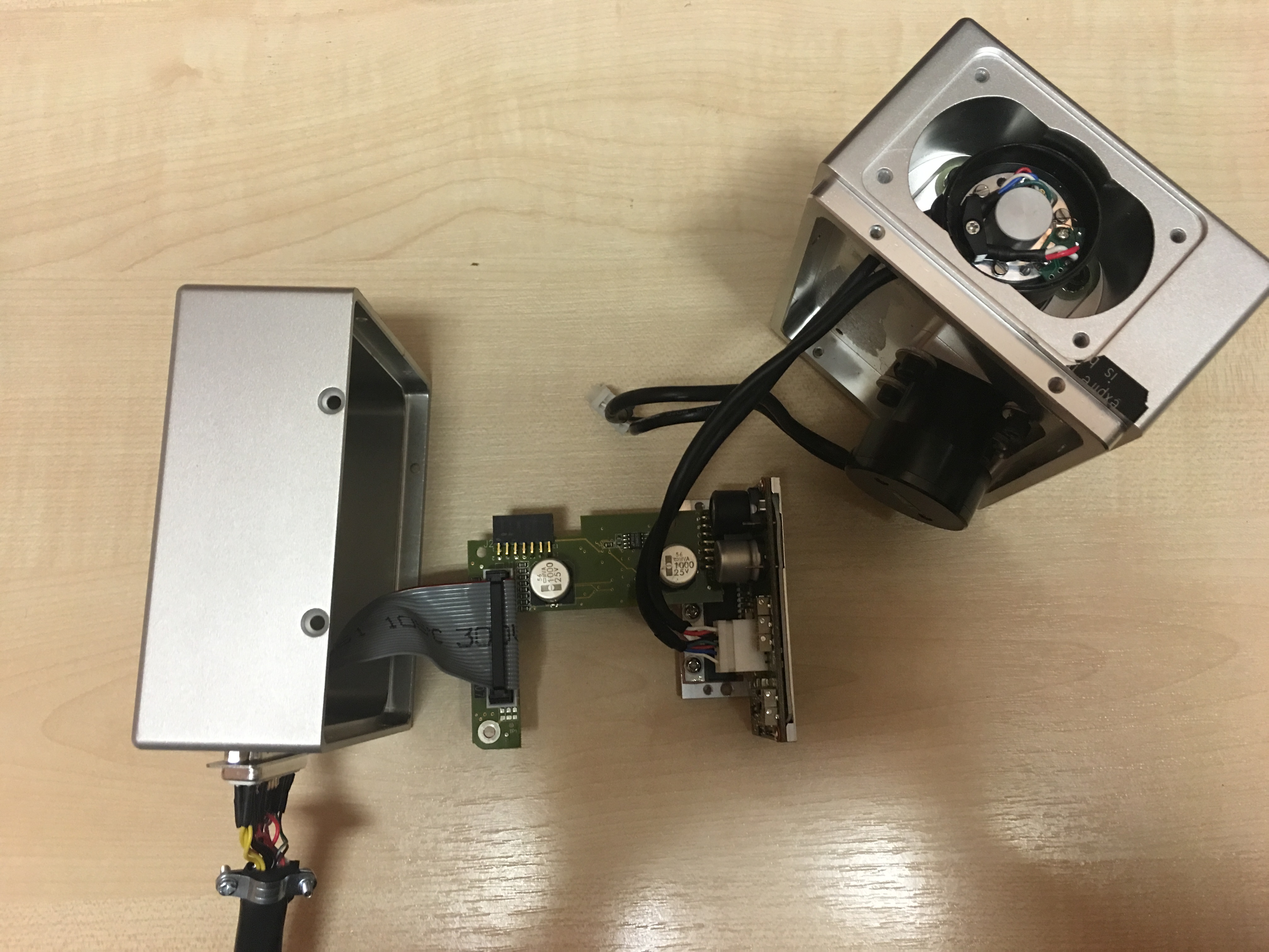

Ahojte, mam asi obecny dotaz. Koupil jsem v Cine skenovaci galvo hlavu a ona nejde. Rozebral jsem ji a dosel jsem k nazoru, ze v ni je jedna deska se stabilizatorem napeti a k ni jsou pripojene dve desky, pravdepodobne tedy drivery pro kazdou osu. Po pripojeni napeti by se mely motory ustavit do stredni polohy a "zamrznout", to se nedeje ale radice lm3886 asi pracuji neb se zahrivaji. Nenapada prosim nekoho co vyzkouset nebo zmerit nebo kde jde chyba? Ja tipuji, ze to bude na te hlavni stabilizacni desce, protoze nefunguje ani jedna osa. Diky moc.

Odkaz na hlavu bohuzel nemam, je to kopie nemecke scancube10, podle rozmeru i zapojeni je to totozne, ale schema jsem nikde nenasel.
Na obrazcich je videt pripojeni k motoru, pak hlavni deska s pripojenymi drivery a pak hlavni deska a vedle lezici drivery. Do desky se pripojuje +15V zem a -15V. Tistaky jsou oboustranne, z jednoho jsem sundal chladic.

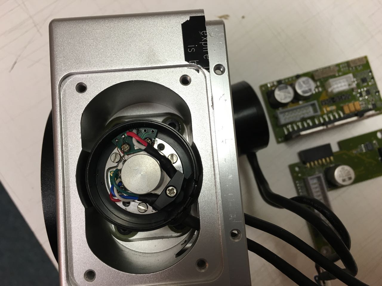

ted koukam na fotku , a vypadá to že je to dc motor a ty další čtyři dráty jsou snímač , takže můžeš změřit napětí na símači , předpokládám že tam bude 5v a další dva dráty ze snímače jsou výstupy signálů , nafot detailně desku driveru

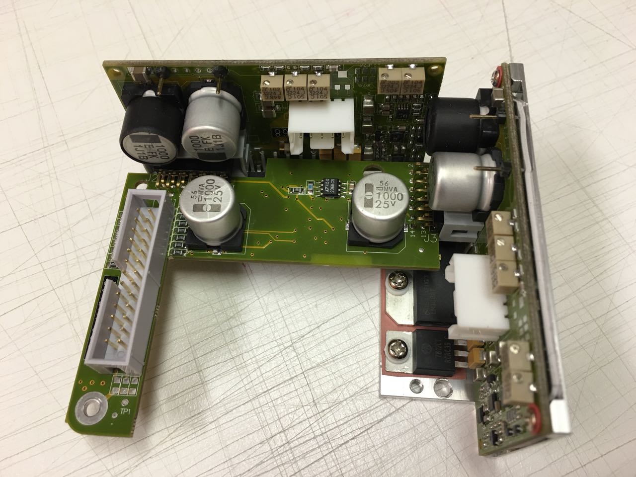

Fotka cele soustavy. Pro zjednoduseni jsem tam dal jen jeden driver. Napeti na motor neleze zadny. Pokud motory nejsou samostredici, tak by ale i tak mely mit pridrzny efekt, nebo ne?

Není to pořádně vidět ale podle mě tem je enkodér ( ty 4 dráty) a pak dva kabely pdo dc motor nebo cívečku která to naklápí.
Co jsem našel tak se to ovládá třeba plus mínus 15V ale to záleží na typu. Bez dokumentace to podle mě nerozchodíš.

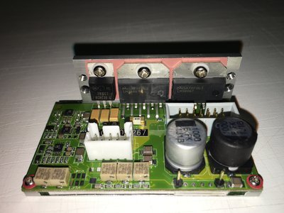

Detailni foto driveru

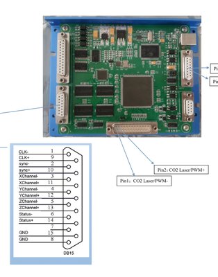

Dokumentace bohuzel neni. 15 voltu sedi. To co pises mi dava smysl a asi to tak i bude. Dulezita otazka tedy je, jestli to i bez signalu ma mit odpor ten motor nebo ne. Protoze pak by teoreticky bylo mozne, ze jdou spatne signaly z ridici karty. Da se to nejak zmerit? Vim kde jake draty odkud vedou, umim tam poslat signal, ale nevim jak ho zmerit.

zřejmě co jsem na netu našel tak jsou tam cívky ne motor , takže to bude bez napětí a až při pohybu tam poteče proud , přez co je ta hlava řízena , jak a s čím je to spojeno ? jak víš co máš mít na jakém pinu v konektoru ? je možné že se tomu musí říct - kalibruj se . nějakým signálem na určitý pin.

Rizene to je kartou bjjcz a jejich aplikaci ezcad. Popis pinu mezi kartou a hlavou jsem dostal. Popis pinu hlavy overen i jinde, zda se ze to je nejaky "x-y digital" standard. Hlava vypada jako presna kopie nemeckeho originalu. Zde zapojeni pinu
