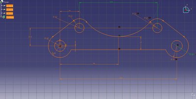

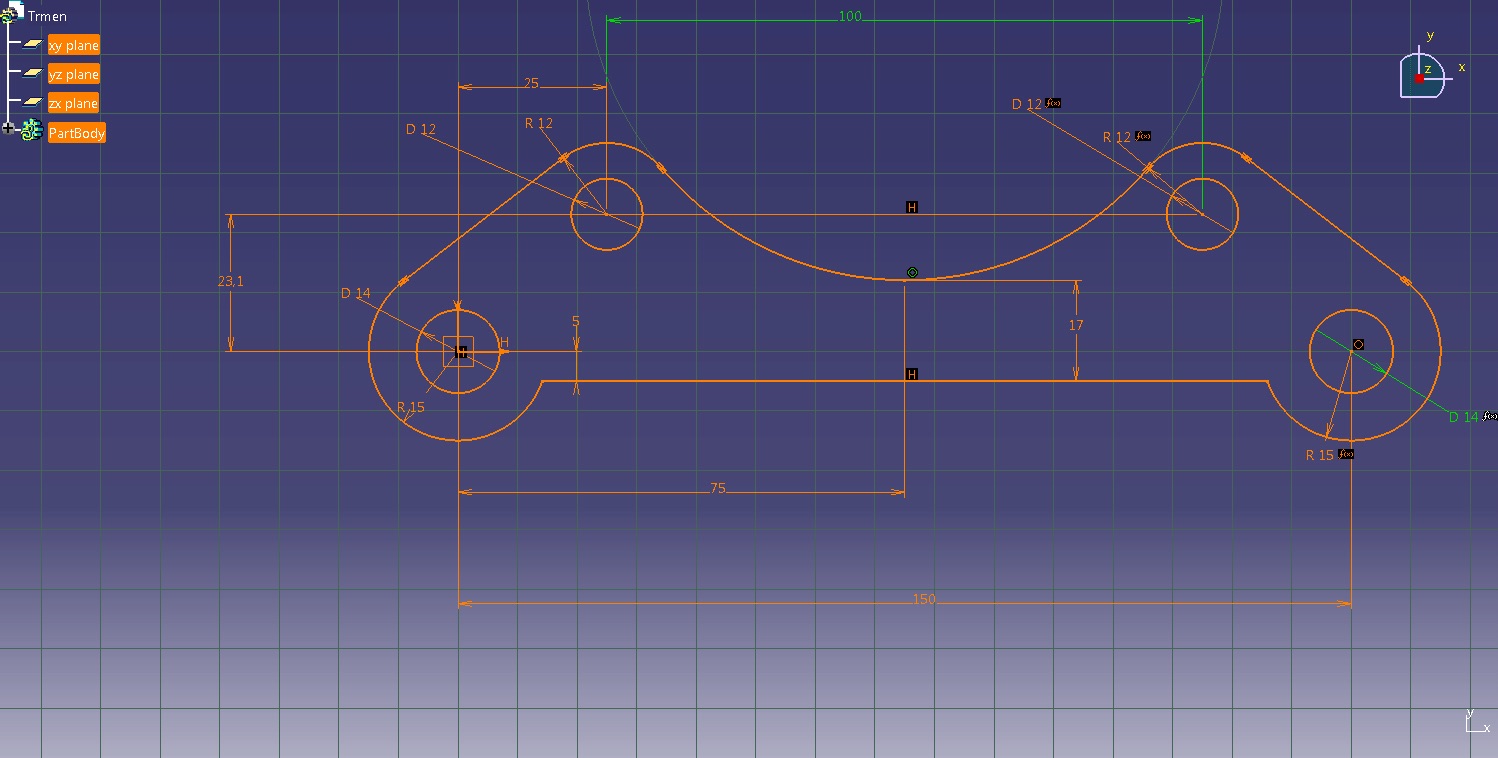

Dobrý den,
Obracím se na toto forum s prosbou, která zní takto:

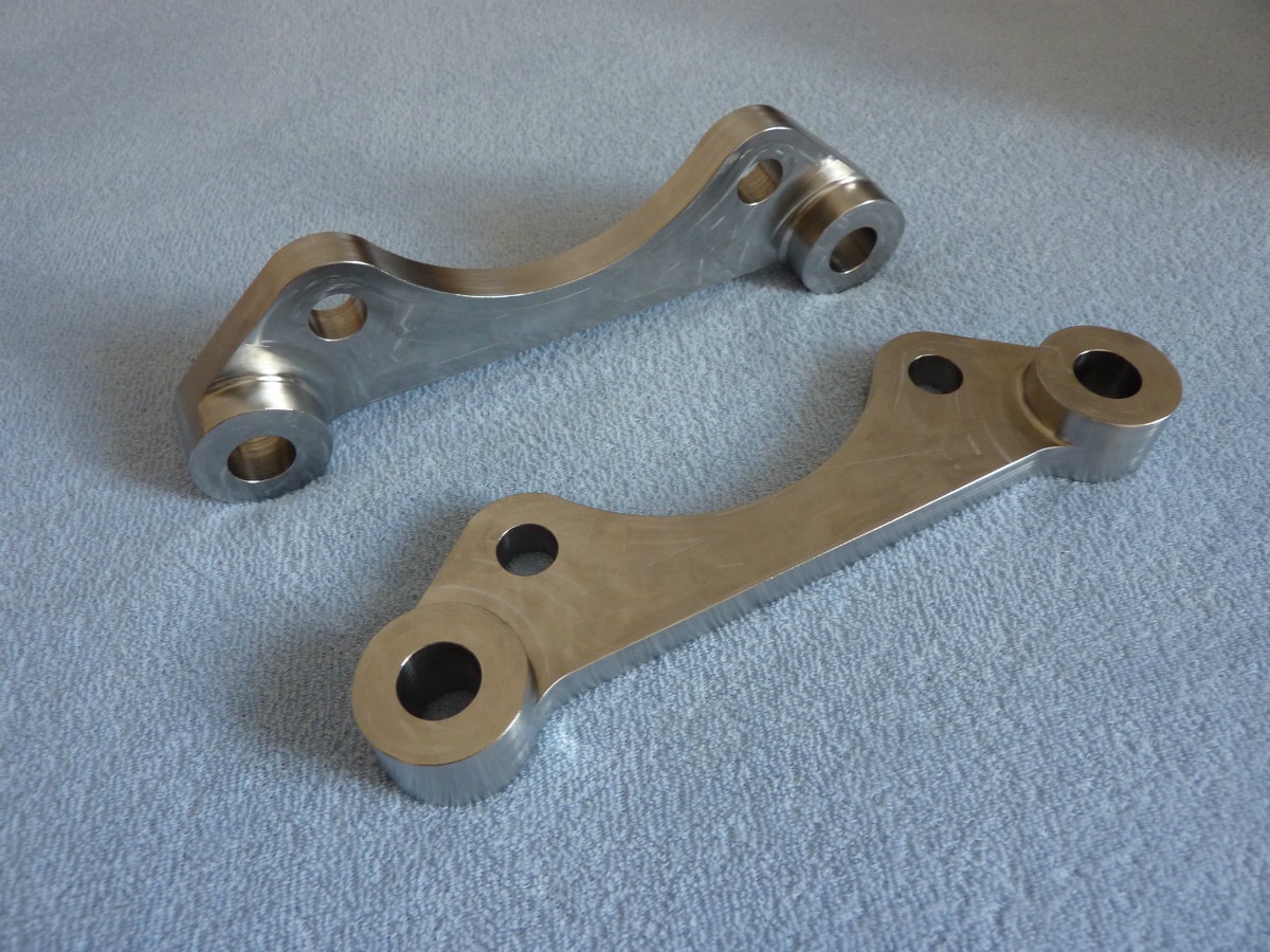

Dle nákresu bych potřeboval prozatím vytvořit pár zkušebních redukcí. Bohužel se nevyznám v technických parmetrech a vlastnostech použitého materialu, ale jedná se o redukci, která je použita jako přechodka na větší brzdič u vozidla. Tudíž material musí být asi velice odolný. Člověk, který vytvořil několik párů adapteru, použil nerez používaný na panty a mechanismy zámků v Boeingovských dveří. Redukce je z nerezu 15-5PH (15Cr-5Ni) v tahu 1014MPa a v kluzu 958MPa. Popřípadě 16MnCr5.
Rád si vyslechnu jakýkoli názor, jen mne neukamenujte za cokoli, co je uvedeno zde v textu :D

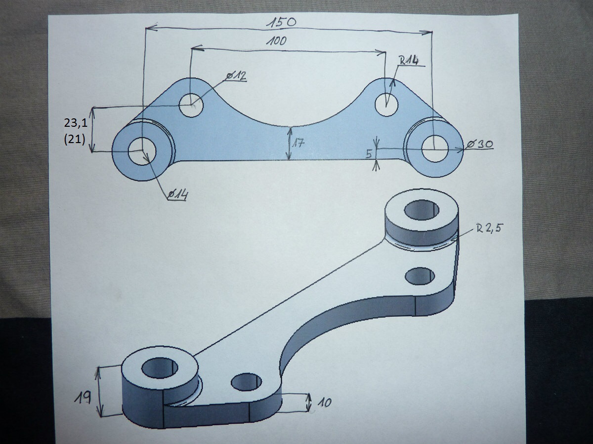

Technický nákres bych měl mít zpracovaný do týdne, níže orientační nákres.

Ahoj,záleží jak na to spěcháš,teď nemám volnou mašinku ale do 3-4 týdnů by se třeba našla chvilka...Nejlepší by bylo rovnou si dodat výkres ve 2D dxf nebo dwg...
S matrošem neporadím ale jestli je to redukce na třmen motard/kroska tak bych klidně zvolil dural s takovými vlastnostmi aby odolal střídavému zatížení na lom.
Nějaké redukce jsem si takhle dělal a ani ty nejodfláknutější nezradily... :)
Na silnici bych ale neriskoval a asi použil nějaký druh nerezi odolné vůči namáhání.
Materiál by sis musel dodat a na nerezu většinou dost hoří nástroje které nejsou laciné.

je uplne jedno z ceho to bude vyrobeno, pevnost je zde dana sroubem a pusobeni sily na strih, oddalenim pridas pusobeni na sroub ohybem, tuzingu zdar

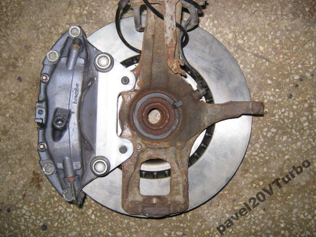

To je nejaky natuneny drzak trmenu nebo se pletu ??

Neřekl bych natuněný, jedná se o redukci, z důvodu, že bych dal na těhlice větší brzdiče, ke kterým je potřeba vytvořit redukci, protože ten větší brzdič má jinou rozteč.. Pro lepší představu sem hodím obrázek z realu :idea:
