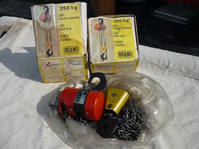

PS.: pokud někde uvidíš BRANO 250kg maximálně 500kg dej prosím vědět ,díky ...

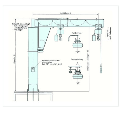

když už nechcete/neumíte počítat tak vyjděte z nějaké konstrukce komerční.. třeba tady http://www.agrifair.cz/component.php?co ... =13&icid=7" onclick="window.open(this.href);return false;
http://www.agrifair.cz/component.php?co ... =13&icid=7" onclick="window.open(this.href);return false; máte popsané profily z kterých to dělá třeba tahle firma pro danou délku a zatížení.. takže se dá předpokládat že to asi unese.. :D jedná se o profil IPE..

-Prima odkaz také jsem na něj přišla ale zpětně podle obrázků nástěnných jeřábů .
Budeš to mít předpokládám udělané obdobně ,
ale stejně dej sem prosím jak to navrhuješ :wink: třeba výkres....

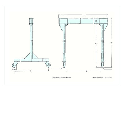

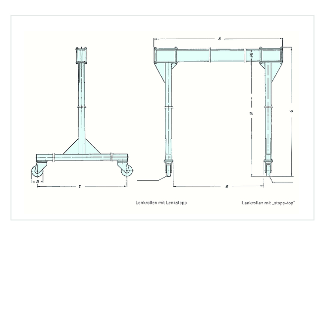

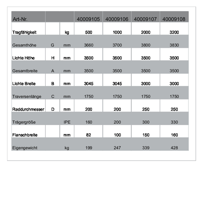

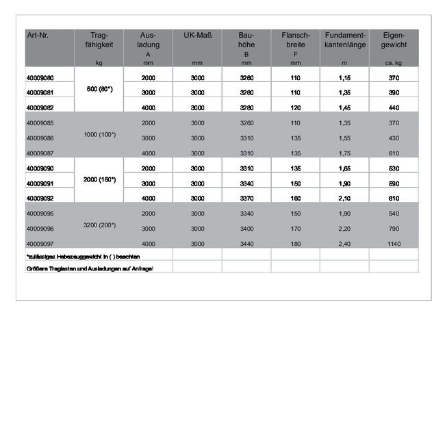

http://www.pfaff-silberblau.com/compone ... try-crane/" onclick="window.open(this.href);return false;
PAKO.ll

ten portál starej by měl mít 3500kg nosnost
PAKO.ll
Příspěvky: 1419
Bydliště: ŠKVOREC
4. 11. 2015, 7:43
pardon 3200
