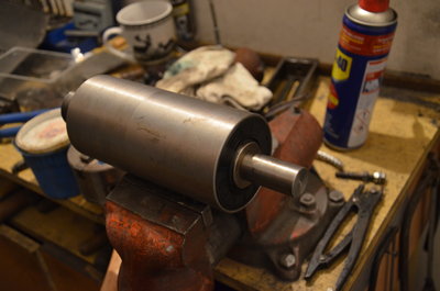

U mého mazlíka dojedu s osou nožovky jen lehce za osu vřetena a znamená to pro mě dávat nože pro vnitřní otvory do nožovky jakoby opačně - na vzdálenější stranu, viz. třeba tady, na což skoro pokaždý zapomenu, takže nůž upínám na dvakrát :roll: Za větší rozjezd bych se určitě nezlobil, zvlášť pro CNC provoz by se to hodilo (švýcarské uspořádání).

Thomeeque píše:U mého mazlíka dojedu s osou nožovky jen lehce za osu vřetena a znamená to pro mě dávat nože pro vnitřní otvory do nožovky jakoby opačně - na vzdálenější stranu, viz. třeba tady, na což skoro pokaždý zapomenu, takže nůž upínám na dvakrát :roll: Za větší rozjezd bych se určitě nezlobil, zvlášť pro CNC provoz by se to hodilo (švýcarské uspořádání).
U toho tvého mazlíka jak se tak dívám, tak co si tam použil za ložiska do vřetene ? Já tam dal kuličková s kosoúhlým stykem. A materiál na hřídel si použil jaký ?

zapomeň v té tvé konstrukci na kosoúhlá ložiska a už vůbec zapomeň na ta přesná vřetenová
kosoúhlá ložiska není tak jednoduché použít
dej si tam obyčejná radiální za pár kaček
ve všech těch číňanech co se tu o nich píše jsou taky
těch pár setin co budou mít vůli nebude hrát roli proti tomu ostatnímu
stejně se ti v to v tom domku bude nějak křížit, tak se to někde opře a nějak se to vymezí
na hraní a aby se to nějak točilo to stačí a nic víc od téhle konstrukce stejně čekat nelze

U
Nejde mi o to aby se to nějak točilo, ale aby to fungovalo. Udělal jsem tohle uložení s kosoúhlými ložisky, kde se bude vůle vymezovat maticí. Chci ať to taky vydrží a ne ať tam jsou hned vůle. Bude se frézovat nový příční support aji s nožovkou+ taky se bude dělat koník atd. Potom jak to bude tak hodím fotku. ;)
ve všech těch číňanech co se tu o nich píše jsou taky....
Dovolil bych si nesouhlasit - v mém číňanovi D210x400 jsou ložiska 32007, což jsou kuželíková :idea:. Jinak ostatní souhlas.

Tak ta vule tam treba vznikne uz tim jestli ty loziska das daleko od sebe a provozem se to ohreje a roztahne
Tj co bude za studena predepnuty akorat bude po ohrati uz predepnuty malo
Uz jsem takovou konstrukci serizoval a bylo to na nekolikrat
Proto ocenim kosouhly pary ktere jsou predepnute vlastnim nabrousenim uz z vyroby (a davaji se hned vedle sebe nebo jen kousek od sebe rozeprene stejne nabrousenymi trubkami) a konec se nechava jen radialne ulozeny
Ale to je tak treba 3000,- za lozisko
