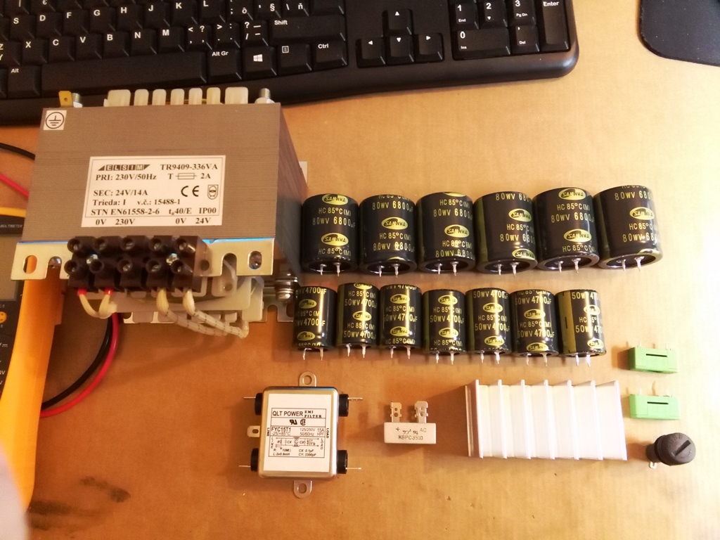

začínám stavět klasický zdroj pro krokové motory a chtěl bych vědět jaké součástky mám ještě použít na zdroj.
Někdě jsem četl že by na výstupu měl být použit i blokovací kondenzátor ale nevím jaký ?
Součástky:
Odrušovací filtr FYC15T1
Trafo 24V 14A
Usměrňovací mostík KBPC3510 - do 35A
Chladič pro usměrňovač
Mám k dispozici kondenzátory na fotce. 80wv 6800uF nebo 50wv 4700uF
Pojistky
Kondenzátory, mostík, pojistky apod. budou na DPS.
Tady na fóru jsem četl že na každou Amperu by mělo být 1.000uF, ale zase tady jsem četl že každá by měla mít 4.000 uF.
http://www.cncnet.info/view.php?cisloclanku=2008110001
Motory budou:
2x SX24-3341 - 2x 3,3A
SX23-2727 - 2,7A
SX23-1414 - 1,45A
Celkem 10,75 A , na trafu je rezerva.
Když porovnám zdroj z CNC shopu tak je na měm spousta dalších součástek..
Výstup po vyfiltrování ze zdroje nebude 24V ale například 34V...je možné tento výstup nějak snížit na 24V ale aby byl na výstupu držen potřebný proud ?
Díky za rady :wink:

Sežeň si trafo 230/17V.
Nebo trafo 400/24V a zapoj ho na 230V (=> 230/14V).
Stabilizovat 14A lieárnám stabilizátorem (tranzistor, zenerka, nebo 7824) je "problematické".
Jestli kondíky 1mF/A nebo 4mF/A záleží na tom jaké tam chceš mít zvlnění.
Popravdě řečeno nevím jak krokové motory v praxi snášejí zvlnění napájecího napětí, ale doufal bych, že dobře.

co tam budeš mít za drivery ,vyšší napětí je spíš výhoda , ale musí to snést drivery

Drivery Leadshine M542 - ty jsou do 50V, takže asi v pohodě.
A nebo HY-DIV268N-5A , tam si nejsem jistý ale je tam asi Toshiba... ta je myslím do 35V ?
Mám se teda vykašlat na nějaké blokovací kondíky za trafo a zapojit to jenom tak ?
Příspěvky: 7167
28. 11. 2015, 5:24
to trafo nech , a za usměrnovač - můstek udělej baterii těch menších kondenzátorůco máš , když jich zapojíš šest paralelně tak to musí být dostatečné , tohle není zesilovač .

Po usměrnění bude na kondenzátorech cca 34V ! :)

Ne, ty kondíky tam dej, jinak by v době, kdy střídavé napětí před usměrňovačem prochází nulou, bylo za usměrňovačem nulové napětí.
TB6560 má pracovní napětí max. 34V.

drivery dej určitě leadshine ,na toschiby se vykašli

Jojo, to už je dost. Četl jsem tady že je to strop a drivery nemusí vydržet napětí takže to mám na paměti :wink:
