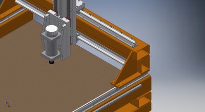

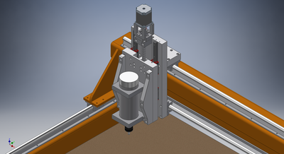

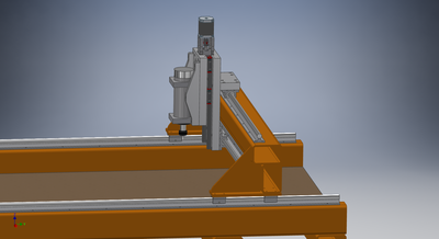

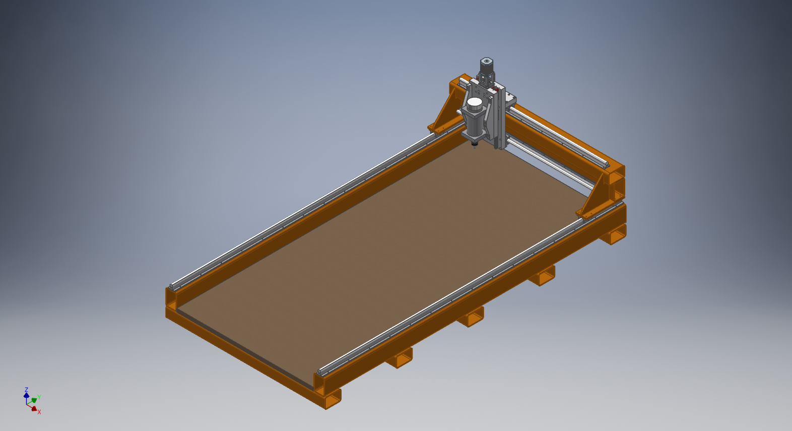

Zatím mám jen hrubou představu a rád bych vyslechl vaši kritiku
Rozjezdy jsou 1900 x 800
Základní stavební prvek Jackel 120 x 80 x 6
Konstrukce bude buď šroubovaná , svařovaná a nebo nejspíš kombinace obojího .
Osa X a Y podepřené tyče 20 mm a hřeben . To už jsem začal řešit tady http://www.c-n-c.cz/viewtopic.php?f=3&t=18605
Osa Z lineáry 15mm + 1605 kuličkový šroub
Pohon 2f krokové motory ,pokud to finance dovolí tak 3f se zpětnou vazbou http://www.cncshop.cz/hybrid-servomotory_c
Vřeteno čínský vodník 1.5 nebo 2.2 Kw
Většinou se na tom bude frézovat 6mm překližka .
Frézy tak do 6 mm .
Zatím mám jen hrubý návrh a ještě je potřeba dořešit asi milion věcí ,ale chtěl bych mít jasno v základní koncepci .
