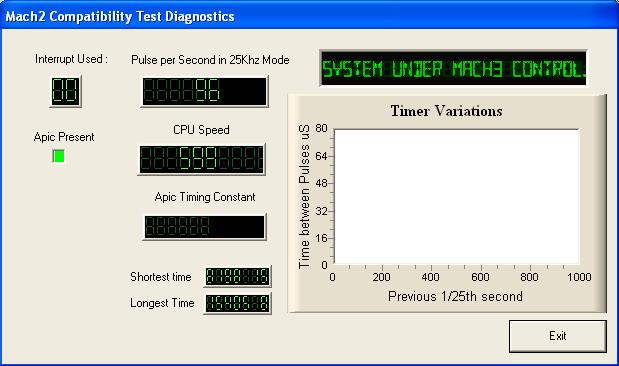

tak som skusil spojazdnit notebook IBM T42 (1.7GHz celeron), instalacia prebehla okej ale driver nepracuje spravne :( generuje stabilne pulzy (25 000) asi 5 sekund, potom to spadne na 96 pulzov...vid screenshot, skusal som aj spustit davkovy subor Specialdriver, avsak bez vysledku

mirenc
Příspěvky: 236
Registrován: 29. 2. 2008, 5:47
Bydliště: Slovensko-Budmerice
9. 1. 2016, 6:06
Ahoj
Mam dojem ze notebook, nie je najvhodnejsi na riadenie cnc, cez lpt port niekde tu na fore som to davnejsie cital, ale nie je to moja skusenost :)
