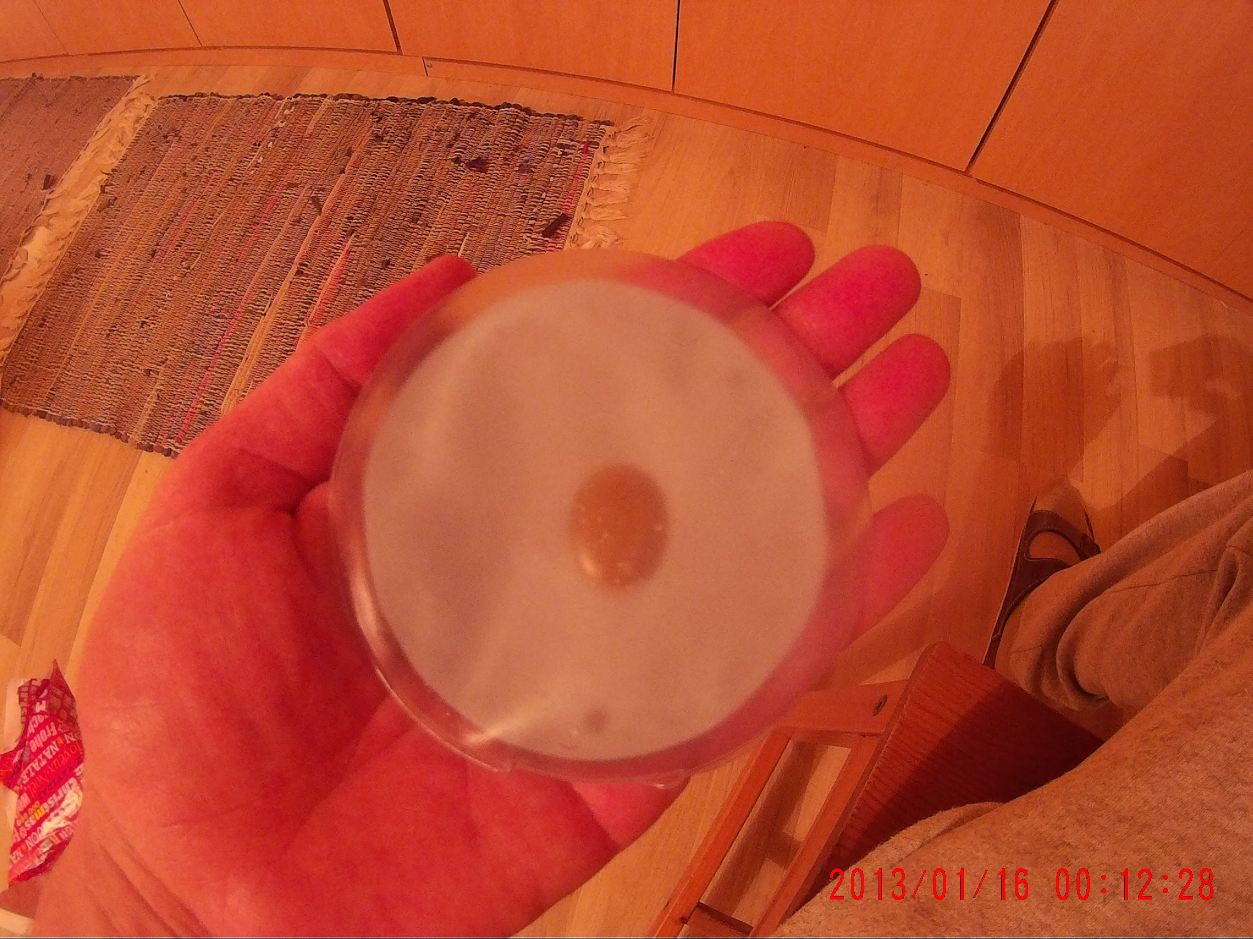

Neví někdo co je v tomto za chemikálie?A jakým způsobem to "klikátko"spouští reakci?

Hledej: "Thiosíran Sodný podchlazený roztok".
Jde to udělat i s jinými chemikáliemi.
Na motorku bych použil spíš elektickou dečku na příslušné malé napětí.
Příspěvky: 23097
24. 12. 2015, 7:39
to snad jde udelat i se soli
za tepla rozpustis vic soli nez by se rozpustilo pri normalni teplote
pak je to strasne citlive na podnety treba jako je razova vlna z toho plisku

Taky se používá octan sodný.

Když on ten thiosíran sodný má jedno z největších krystalizačních tepel a hlavně je z těch chemikálií nejméně nebezpečný. Takže právě proto se používá.

Jo je to fajn, ale tak leda když si chceš v zimě někde sednout. Měl jsem to v Norsku a ve Švédsku a nějak mne to nenadchlo. Ten katalytický hořák je totiž měděná plsť, kdy měď je dopovaná molybdenem a na povrchu je troška platinové černi. Základ je asi takovýto http://technet.idnes.cz/vanocni-hvezda- ... 2_veda_mla" onclick="window.open(this.href);return false; Ten hořák jsem měl rozkuchaný a v SINTEFu jsem si udělal prvkovou analýzu, co tam vlastně je. Jinak celý ten rok jsem bral jako výzkum outdoorových blbostí co má smysl a co ne. Třeba báječné jsou nouzové vařiče od PRIMUSu, ale ešus se předtím musel obalit dvojitým tlustým alobalem, protože jinak nešel umýt apod. Kartuše od MSRka, když už v nich bylo míň jak 1/4 objemu plynu, i když to byl isobutan, tak pokud jsi je nechal přes noc v -10°C tak jsi je skoro nezapálil a pak většinu výkonu stejně spotřebovaly na odpaření směsi (takže jsme několikrát spali s kartuší ve spacáku). V Norsku se daly koupit podobné kapsle s gelem, které šly buď nahřát nebo vychladit (tady jsem to viděl jen v nemocnicích).
Jinak mne osobně nejčastěji zebou nohy (hlavně na běžkách) a nacpat plechovou krabičku do bot se mi nějak nepodařilo :( , ale termosáček s thiosíranem jo. Navíc si nějak neumím představit, že někdo kdo bude mít tuto vymoženost na zádech na motorce (někdo tu psal něco o ledvinách) a spadne na záda. Tak tenhle člověk riskuje docela slušnou modřinu, nebo hejblý obratel. Jasně ten sáček se může protrhnout, ale pokud je již v krystalické podobě, tak se nevylije a pokud je ještě v kapalné podobě tak vykrystalizuje a smeteš ho, popřípadě jej omyješ. K jeho zdravotní závadnosti asi to, že v arabských zemích se přidává k nějakému ovoci jako stabilizátor, v EU je jeho použití zakázáno.
Jinak ten sáček s thiosíranem jde asi 50x regenerovat. Hodíš to do varné konvice, nebo ešusu, necháš cca 5 minut na roztavení krystalů a můžeš vesele použít znova. Potom dojde k naprasknutí plíšku, který je zodpovědný za inicializaci rázem a polštářek přestane fungovat, protože mikroprasklinka funguje jako nukleační jádro (zárodek prvního krystalku). To však jde obejít rozstřižením polštářku, výměnou plíšku a opětovným zatavením polštářku. Ale vzhledem k ceně těch polštářků jsme tuhle opičárnu dělali jen na základce a střední, kdy jsem potřeboval thiosíran na pokusy :twisted:
