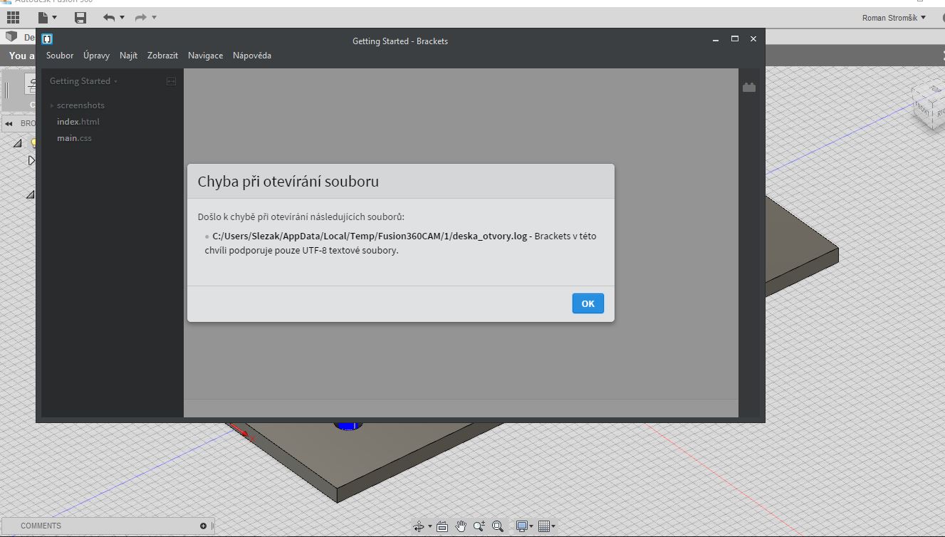

Mám problém s CAM ve Fusion, nemohu vygenerovat program,
nastavení EMC2
nevíte prosím někdo čím to může být, výsledný soubor se uloží jako "jmeno.ngc.failed". Celkově nepoužitelných pár řádků v programu.
Díky předem
Re: Fusion 360 CAM
Napsal: 21. 1. 2016, 8:57
od Euronymous
Pošli mi ten log soubor. Něco máš špatně nastavené. Nebo chyba v PP. Každopádně to zjistím z toho logu.
Re: Fusion 360 CAM
Napsal: 21. 1. 2016, 9:02
od slezak77
Mělo by to být ono.
Re: Fusion 360 CAM
Napsal: 21. 1. 2016, 9:15
od Euronymous
Dle toho používáš při obrábění natočení nástroje, ale postprocesor to nepodporuje.

Tak jsem se konečně dnes k tomu dostal, díky za nakopnutí a ano změnil jsem tam geometrii nástroje. ono mne zmátlo že pracovní rovina Top není Z, ale Front. Teď už to funguje. Jen bych se chtěl zeptat jestli to nejde změnit, tedy abych měl Z v rovině Top - Horní. Nejsem žádný CAD/CAM ing. tak se omlouvám za mou neznalost.
Díky.
