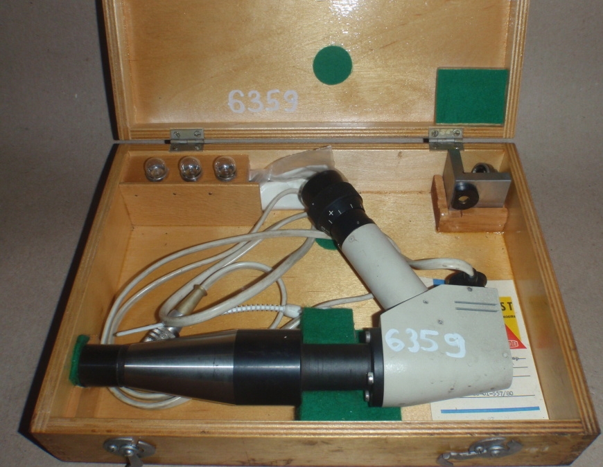

chtěl bych se zeptat jestli má někdo něco podobného?
ješte sem viděl nějaký druhý a vedl z něj káblík ten je na co??
Ná cenu něco takového do budoucna shánět na frézku?
Jakou to mívá přesnost středění?
Středí se stím dobře na hranu?
Má to nějaká omezení?
Popřípadě čím středíte, najíždíte na hranu vy???
šmajdátkem?
papírkem?
poděltě o zkušenosti s používáním.
Dík

Ten kábl bude pro napájení žárovičky...

Já používám šmajdátko. Přesnost najetí +-0,01mm. Mikroskop je dobrej, když potřebuješ převrtat nějakou malou díru či udělat najetí od mělkého tvaru, kde sondou či šmajdátkem nemáš na co šáhnout.

Jak již bylo řečeno,kabel slouží k napájení žárovky osvětlení.Dá se bez toho žít,pokud se použije jiné vnější silné osvětlení.Najet se dá s přesností 0.01,pokud je mikroskop dobře seřízen.

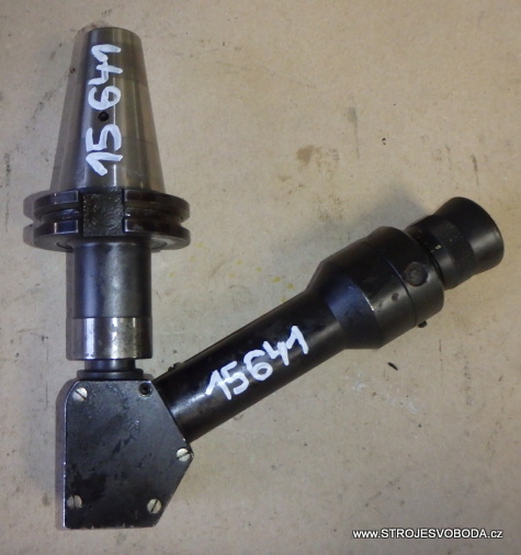

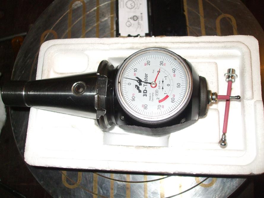

Ty blikátka mám v šuplíku dvě uražená po předchůdcích na stroji. Při dobrém zacházení funguje dobře. Hlavní plus je světelná signalizace. Mínus na plastech to nefunguje - nepropojí se el. obvod, tedy pokud zrovna tohle nemá jiný princip fungování. Dál průměr kuličky 10 mm může být v některých případech moc velký. Lepší je šmajdátko, nepotřebuje baterky a musíš se hodně snažit abys ho znechopnil. Králem ( královnou ) je 3D sonda za mně teda rafičková, s digi jsme si nějak nepadli do oka.

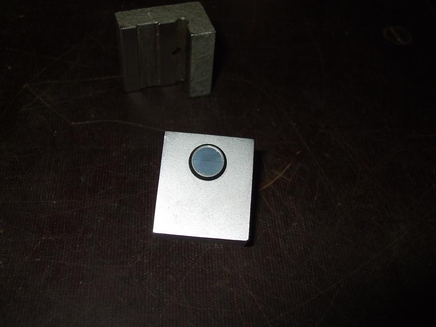

Ku tomu strediacemu mikroskopu- moc sa nevyužije, najčastejšie keď treba strediť na dulčik, alebo je hrana moc nízka. Origo sa ku tomu dodával aj maličký uhohlník, ktorý má na leštenej ploche tenkú risku- na ňu sa lepšie nastredí. Tie káble aj žiarovku som odtial vyhodil, stejne mám vždy po tuke malú LED baterku. Nedávno som osadil na stopku ISO 40 mechanickú sondu, a tá sa mi zdá na nájdenie hrany najvhodnejšia- netreba zapínať vreteno na 500 ot ako pri šmajdátku, a funguje presne vo všetkých smeroch.

Na tyhle centrovací přístroje (obecně ne jen tento konkrétní) bacha. Něco jsem o nich četl na amerických fórech a několik nástrojařů na ně dost nadávalo, že už jim kolikrát zničily drahý obrobek (kvůli falešnému vycentrování). Jeden dokonce zaměstnance, když s něčím takovým přišel, pěkně hnal, že to u sebe v dílně nechce vidět. Nejlepší je prý to kloubové rameno, jako je na http://www.microtes.cz/SMT/sondy-SMT.pdf" onclick="window.open(this.href);return false; hned nahoře.
