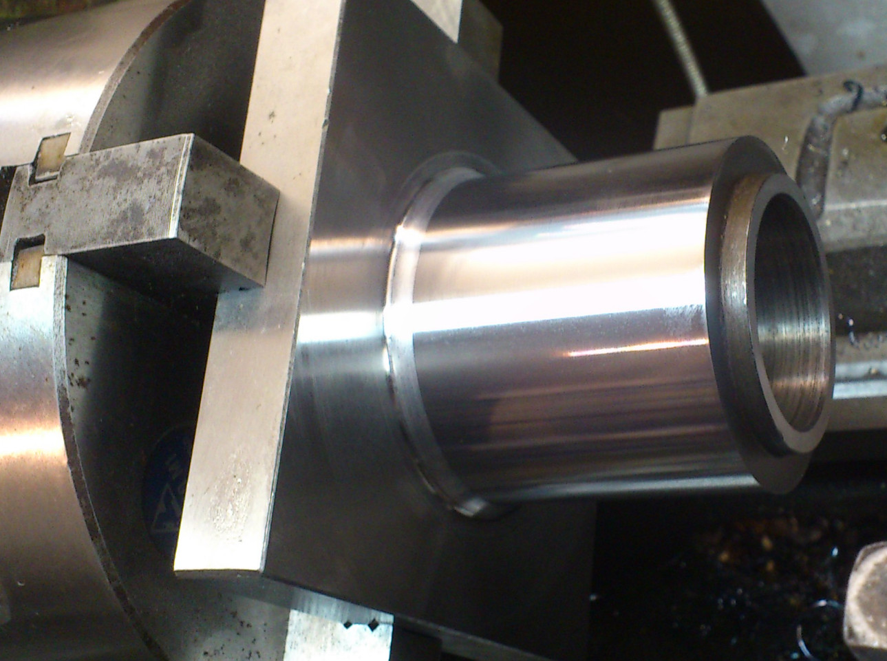

Mám podezření, že mám asi vůle v ložiskách vřetene, ale než se v tom začnu vrtat, ještě se raději optám zkušených....
Mám malý soustruh C8 (točná délka cca 700 mm, asi 700 kg).
I s dobře nabroušeným nožem se mi na oceli (11109, automatovka) nedaří docílit dokonalého povrchu.
Je to takové nějaké poskákané. Ne potrhané, ale viditelně to není dokonale hladké: (kulatina průměr 25)
Na myšlenku že by to mohla být vůle v ložiskách vřetene mne přivedl fakt, že lepšího povrchu dosáhnu při hrubování, kdy beru špónu 0.5mm (1mm na průměru), než když ubírám třeba jen desetinu nebo nedej bože ještě míň.
Vysvětluju si to tak, že při větším zatížení ložiska dolehnou na některou stranu, ale když to jen tak šimrám, cestuje celé vřeteno kam se mu zachce.
Může to tak být?
Nebo mám hledat příčinu jinde?
Díky
Vladimír

Příčin může být hned několik.
Jako první bych upnul do stlíčidla kousek materiálu, a hodinkama si změřil (při stojícím vřetenu) axiální i radiální vůli při odtlačování vřetene "malou" silou. Zkrátka citem.
Dej sem naměřené hodnoty a pak můžeme diskutovat.

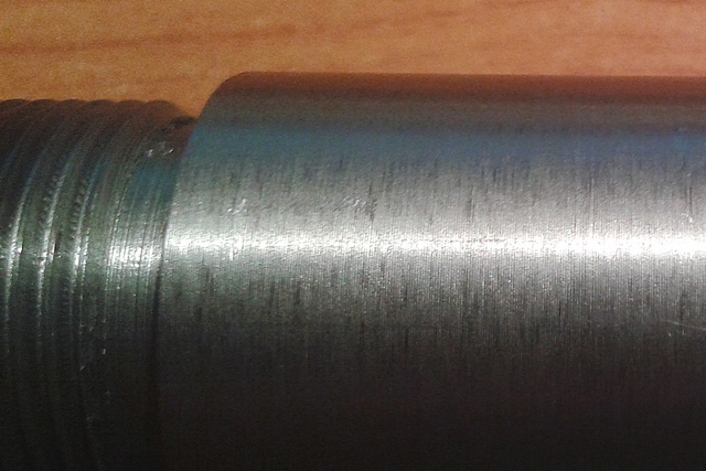

najdi si někde v nějakých skriptech něco o tvorbě nárůstku
existuje k tomu i takový graf, který lze experimentálně (!) sestavit na základě řezné rychlosti, posuvu, úběru, materiálu, geometrie atd
abys ten povrch neměl potrhaný, musíš se pohybovat s řeznými podmínkami mimo tzv. "oblast tvorby nárůstku"
bohužel ta je obvykle mimo podmínky dosažitelné při nějakém čudlání
ten graf ani nelze použít pro konkrétní případ - kvůli tomu, že do něj vstupuje desítky proměnných
spíše slouží k uvědomění si, že něco jako "oblast tvorby nárůstku" existuje
bohužel k dostání se do situace, kdy se na břitu nástroje nárůstek tvoří, spolehlivě vede obvyklá cesta "a pak to ještě jednou líznu"
ten krásný lesklý hladký povrch od soustruhu který vidíš na sériových výrobcích je dán právě docela brutálními řeznými podmínkami, tj. řeznou zychlostí 150 - 200m/min i více, posuvu třeba 0,15-0,25 i více mm/ot a hloubkou řezu minimálně rovnou radiusu destičky, klidně několik mm, tj. mimo "oblast tvorby nárůstku"
a to nemluvím obrábění kusů rozměru železničního dvojkolí, ale třeba o několikacentimetrové hřídelce
když už potřebuješ líznout kus o setinu, dvě, použij velmi vysokou řeznou rychlost, pro destičku na ocel se "zlatým" povlakem klidně 400m/min, pak ti to udělá slušný povrch, při nižší řezné rychlosti a takhle malém úběru to naopak povrch potrhá
totéž, jen s menší rychlostí i pro RO
abys dokázal udělat dostatečně přesný a vzhledný povrch při velkém úběru, musíš počítat s tím, že mašina je gumová a uhne
tj. vyzkoušet si dané podmínky třeba někde vedle
třeba pokud potřebuješ stočit konec hřídele z 25 na 20,00mm, nelze to z výše uvedených důvodů udělat stylem 25 - 23 - 20,2 - 20,00, ale rovnou 25 - 20,00 s tím, že si to nastavíš, stočíš třeba 2mm od čela, vyjedeš ze záběru, zastavíš, změříš že to udělalo 20.07, tak těch 7 stovek přidáš a jedeš znovu celou tu délku
ty 2 mm na začátku budou mít jiný povrch, to je daň
výše uvedené samozřejmě platí za dodržení obecných zásad, tj. přiměřený stav stroje, správně upnutý vhodný nůž atd

Na tom povrchu mi vadí ta nestejnorodost. takové ty tmavší ťupky apod. Zkrátka jsem od dobrého a tuhého nože čekal krásný hladký, téměř lesklý povrch.
testone, tvůj příspěvek je pro mne cennější, než si myslíš
Upozornil mne na několik chyb, které dělám.
Zkusím poměřit vřeteno hodinkama, co to řekne.

no leskle je to jak psal testone
ale to zas budes mit sice leskle ale jakoby mikro zavit po nozi
tedy z hlediska jakosti povrchu spis jeste horsi ale pohledove lepsi
jasněrobokop píše:no leskle je to jak psal testone
použiju-li destičku s radiusem 0,8 a pojedu-li 0,25mm/ot, bude na obrobku dobře znatelná šroubovice
pojedu-li s tou samou destičkou 0,1mm/ot, bude to nesrovnatelně lepší, s 0,05/ot ještě lepší
pokud se ale touto změnou dostanu do oblasti tvorby nárůstku, musím to dohonit něčím jiným - hloubkou řezu, řeznou rychlostí, nastavením nože k povrchu......... atd atd

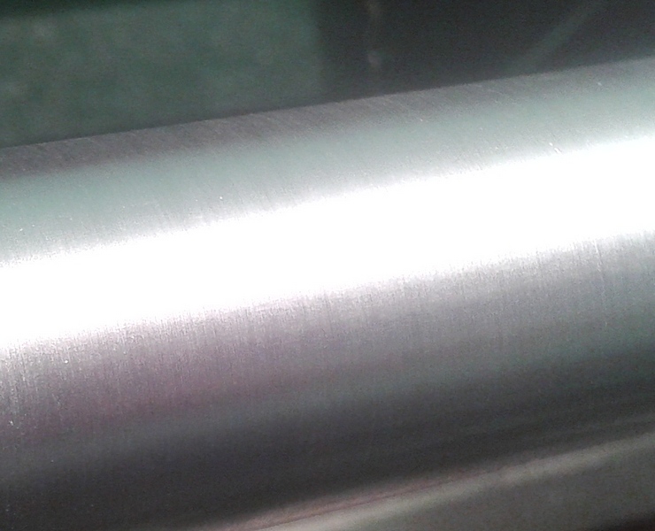

Tak vám musím napsat jak jsem dopadl (pochlubit se
Vůle na vřetenu byly. Axiálně jsem je zkoušel tak, že jsem do univerzály upnul pinolu koníka, a kličkou to tahal sem-tam. Naměřil jsem +- 0.02 (celkem 0,04)
Takže jsem sundal víko a matici kterou se vůle seřizuje dotáhnul o cca 120°. Dotahoval jsem postupně a kontroloval jak se otáčí vřeteno při vyřazeném náhonu (v mezipoloze) Dotáhl jsem to tak, až byl při otáčení vřetenem cítit velmi mírný nárůst odporu. Ale spíš opravdu jen na pocit, prakticky neměřitelně, protože bych si nerad ložiska odrovnal.
Při té příležitosti jsem si ještě seřídíl spojku, protože na roztáčení vpravo brala o něco později než vlevo a na motoru dotáhl klíňáky, protože už plandaly jak kšandy.
Tím jsem považoval "opravu" za vyřízenou a pustil jsem se do testování.
Výrazně jsem zvýšil řeznou rychlost. pro hrubování na cca 60-80m/min, beru šponu 0,05mm 1,5mm na průměru
Pro dokončovací práce jsem šel postupně až na 125m/min s posuvem 0,02mm/ot, špona 0.4mm.
A výsledek? Bruska na kulato
Tímto bych chtěl moc poděkovat všem, kteří mi pomohli dobrými radami.
