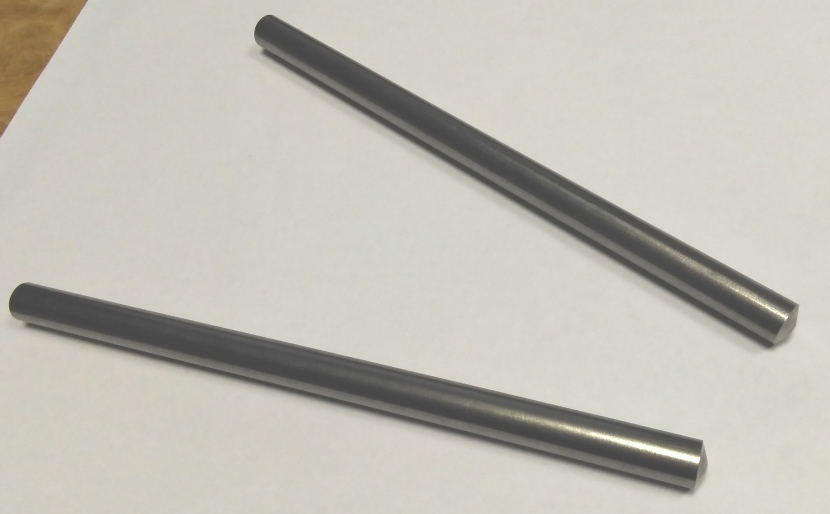

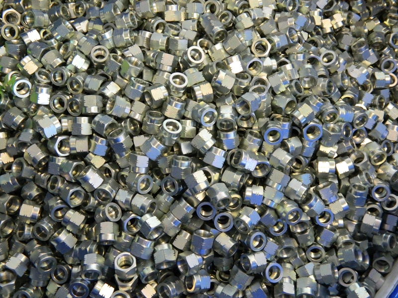

Díky za odpověď. Tady dám dva příklady. Jedna je tyčinka průměr 8mm. Druhá je matice - šestihran 19 pro představu.
Které snímače myslíš třeba packo ? Indukční, laserové ?

ale toto se řeší přece mechanicky, necháš to padat do zásobníku a nějakou natřásačkou se ti to srovná do řady pro jednoduchý podavač.
kamera která si to na pásu najde včetně otočení je už také dost běžná věc, ale ne za "běžné" ceny

na trubce je spousta videí - třeba How its made ball bearings - z nějaké hromadné výroby, kde bývá vidět, jak se malé díly rovnají třeba vibračním dopravníkem a tak
tohle třídit kamerou a manipulátorem je jak jezdit vedle do vsi na pivo raketoplánem

Videa vibrační podavače jsem viděl, taky to znám.
Jeden dokonce mám, ale je problém do toho udělat ty lopatky aby díly vyjížděly správně. Myslím jako u problematických dílů kdy délka a šířka je skoro stejná.
Potřeboval bych aby ty matice vyjížděly závitem nahoru.
Nejspíš si to nechám udělat u výrobce.
Na ty tyčinky vybrační podavač není, délka tyčiněk je 300 mm.
Díky za názory :wink:

tyčinky vibrační podavač nepotřebují, ty se přeci srovnají samy a stačí je už jen podávat
a u těch matic - lopatky či spirála je podá jak se to podaří, pak ale následuje dráha, ve které se udrží jen ty správně postavené, ty nesprávně spadnou zpět -
