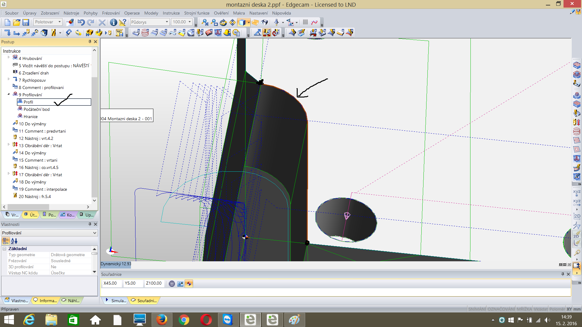

mam problem s edgecam 2013 R1. Z nejakyho duvodu mi nejde oznacit u modelu geometrie. Napriklad kdyz chci oznacit geometrii pro profilovani, po najeti mysi na hranu se nic nestane.Zkratka to nejak spatne snima hrany a obcas nejdou oznacit ani plochy. Zkousel jsem to i v novejsi verzi edgecam, dela to stejnou chybu. Nevedel by nekdo z vas co s tim? diky moc za rady.

aha,jenze me se nejak podarilo ve 2013, ze to hrany z modelu snima. Ale jen u jednoho modelu...Prikladam printscreen. Mys mam najetou na profilovani-profil.Jdou videt dve hrany, ktere jsem predtim vybral.Jsou oznaceny cervene.A mely by byt primo z modelu, protoze jsem zadnou geometrii rucne nekreslil. Kdyz ale ten samy model nactu znova, uz to zase nefunguje.
Pokud by ve ec 13 nemeli jit vybirat hrany z modelu, ve 14 r2 by meli jit urcite.Kamarad v nem dela uz nejakou dobu a normalne mu to jde. Takze je zvlastni ze mi ty hrany z modelu nejdou ani v te 14. Jinak stava se mi casto, ze se mi oznacuji plochy nebo hrany na kterych vubec mysi najety nejsem. A to i v te 13 a 14. jeste mam na starem pocitaci snad 2007 cky a tam vsechno funguje jak ma...Vybirat hrany z modelu nejde, to je jasny ale snima to vsechno spolehlive. Takze mozna to s tou vadnou grafickou kartou bude pravda.

Nemas tam len tak nahodou okopirovane hrany z modelu?? a preto ti EC dovoli vyberat aj hrany modelu aj ked su to v skutocnosti hrany modelu neni??? Ak tak posli model kuknem sa na to takto to je tazko sa to takto hodnoti z obrazku...

Tak problem uz je vyreseny...Mel sem v notebooku nainstalovane ovldace na dve graficke karty a pri tom snimani se to nejak asi hadalo..Jednu z nich jsem dal "zakazat" a uz to jede jak ma.

Už to je tak ako má? To znamená že môžeš v EC 2013 vyberať hrany z modelu?

Pleties jedno cez druhe. Vyberat hrany z modelu priamo v cykloch nefunguje daju sa hrany len okopirovat (tak ako pises) z modelu ale to uz neni model ale obycajna geometria (krivky). Keby si pridal na model nejaky vyber a aktualizoval tak by sa ti ta okopirovana geometria nezmenil.... vid video
