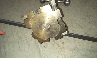

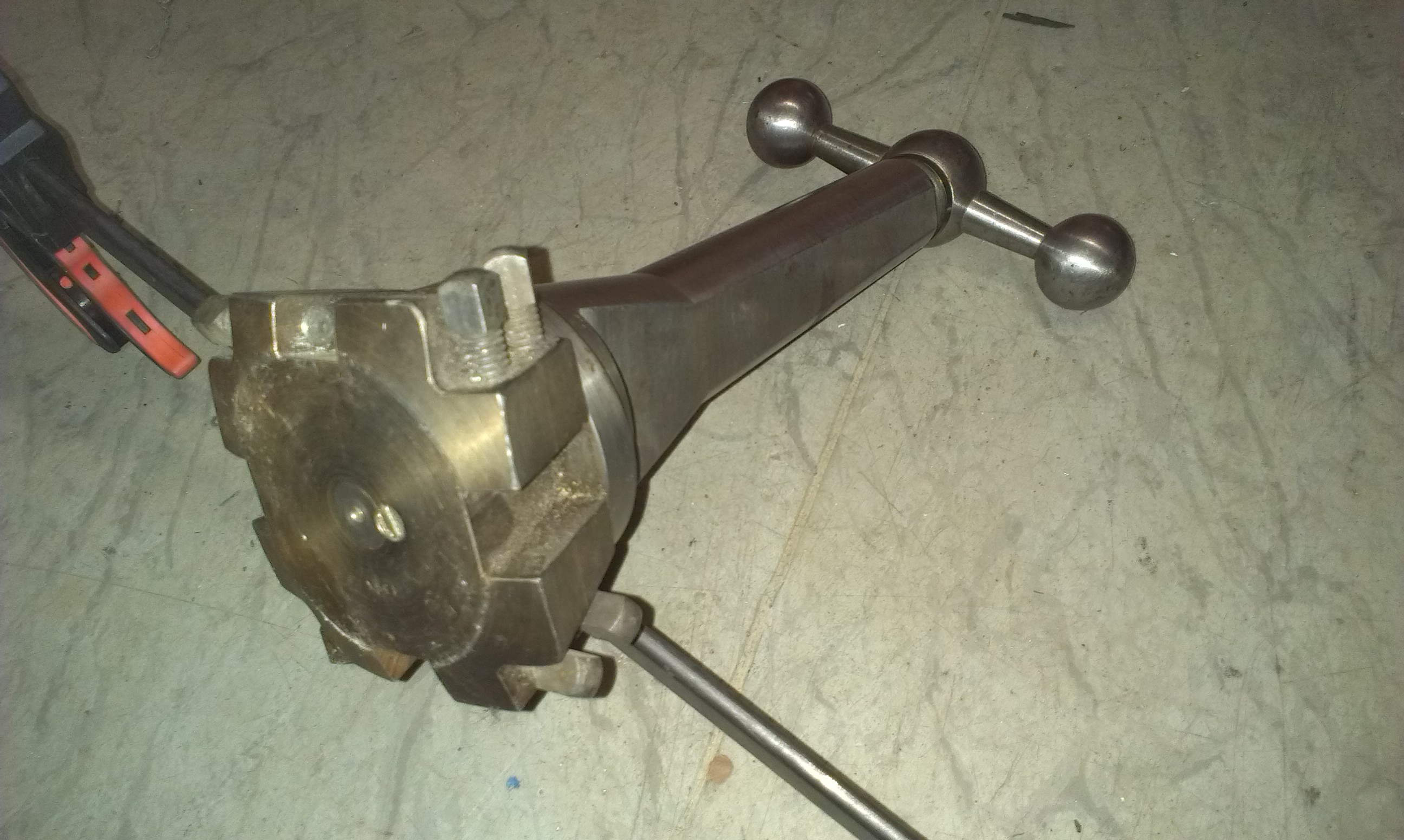

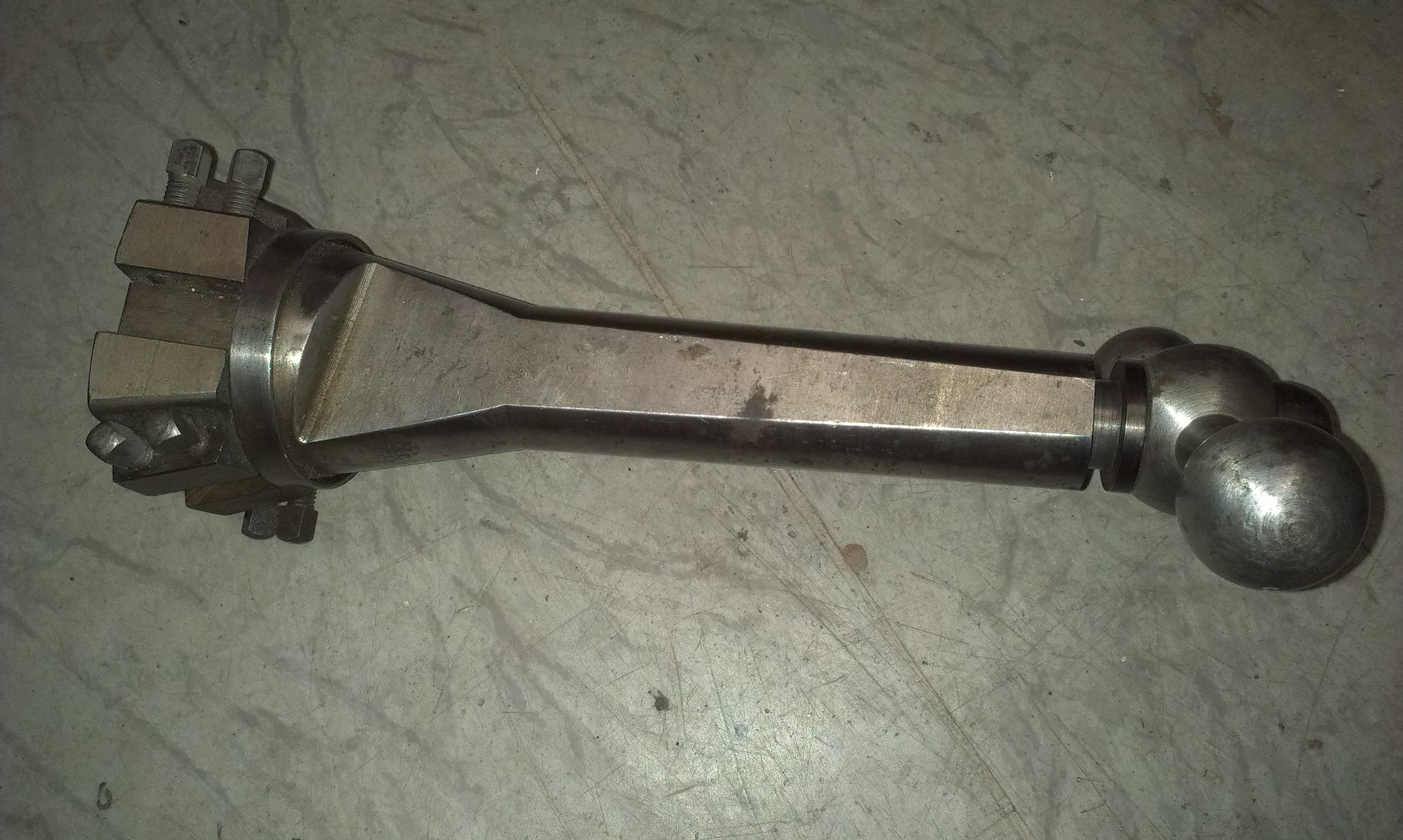

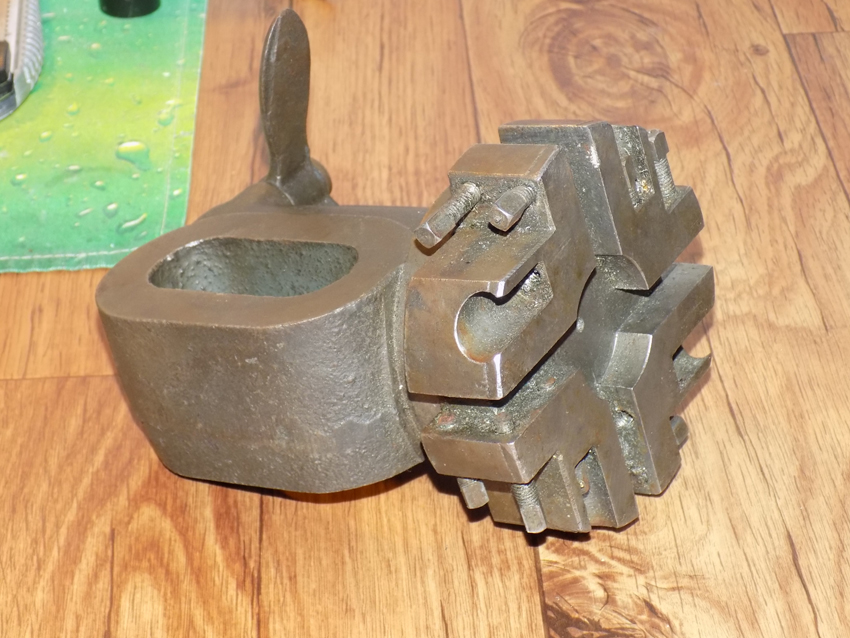

Nevíte někdo, z jakého soustruhu by mohla být ? Lehce přemýšlím, jestli by nešla hodit na SV18 jako zadní nožový držák :wink: Je poměrně malinká, na 12ky nože, ale teoreticky tam je dost masa na přefrézování na 16ky nože...

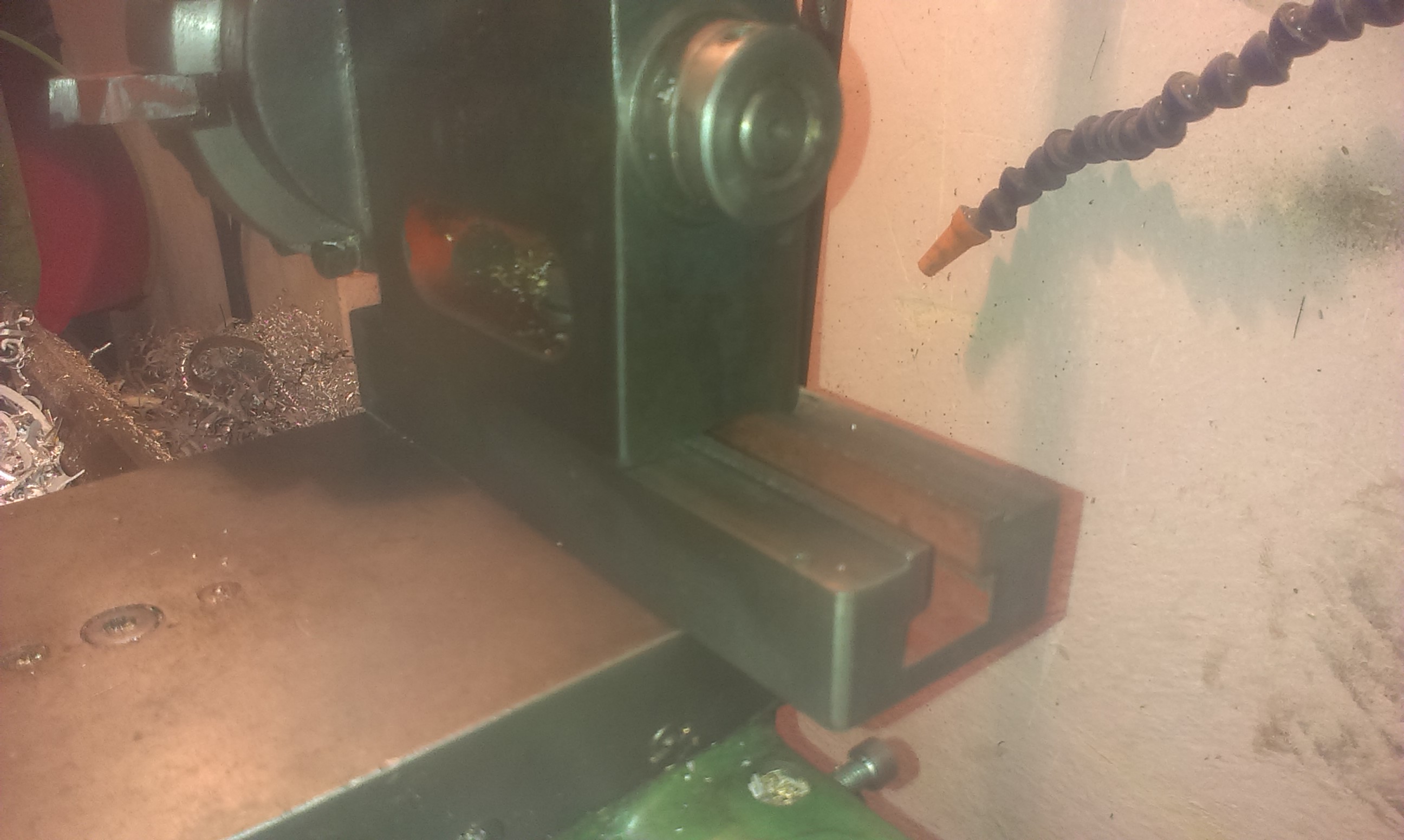

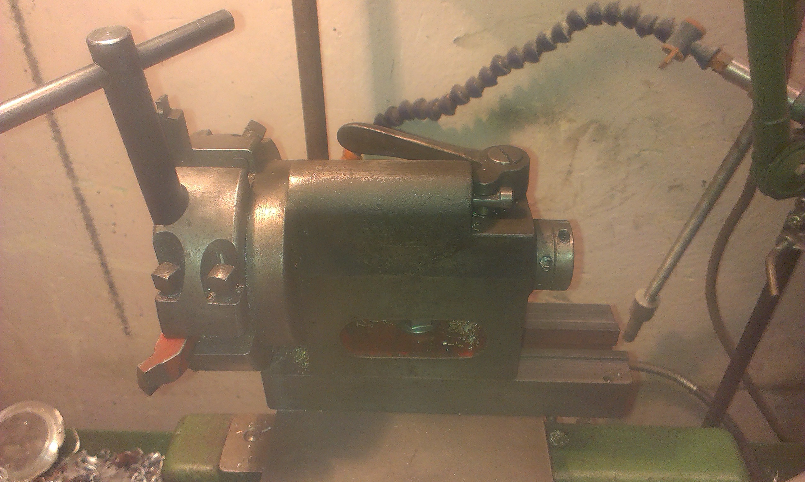

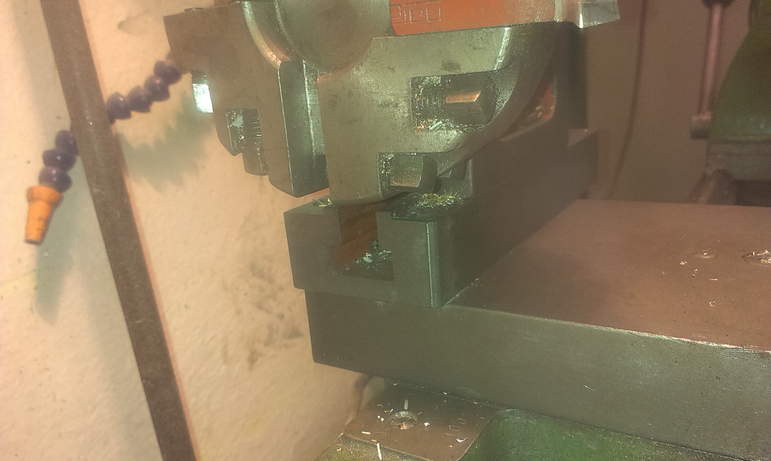

Nevím z jakého, ale mám ji na Weileru 260, jako zadní nožovku.

Jestli tys nebyl u mě v šuplíku :D :D
Já jsem našel i soustruh na kterém to bylo, jen si teď nevzpomenu jaký, jen jsem na to koukal a říkám, jéé to je ta moje hlava :wink:

Pokud bys ji upravoval na větší nože, doporučuji pod nožem vytvořit vybrání do rádiusu, do kterého vyrobit podložku ve tvaru kolébky, pro lepší nastavení nože do středu. C.

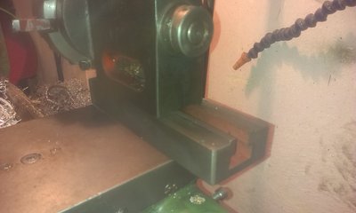

Obrázek

Ta tvoje je jiná, nejde postavit, max na houpačku.

Koukám, že máš tu úplně samou... zatím uvidím, jestli jí použiju...zkoušel jsem, jesli by se nevešla na malej soustruh co tu čeká na GO, ale je moc velká a u 18ky nevím, jak moc praktický by to bylo...

Tak fréznout tu zaoblenou plochu a vyvrtat díru by neměl být zas takový problém :D ale máš pravdu, toho jsem si nevšiml, plánuju to na pákový suport :wink:

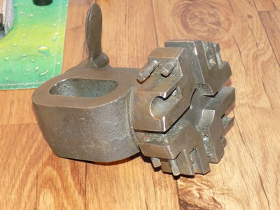

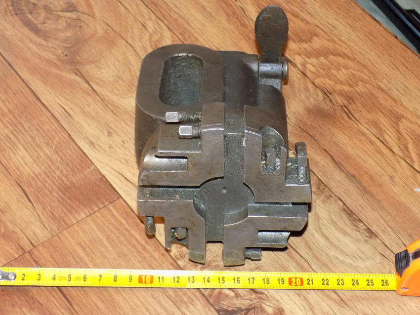

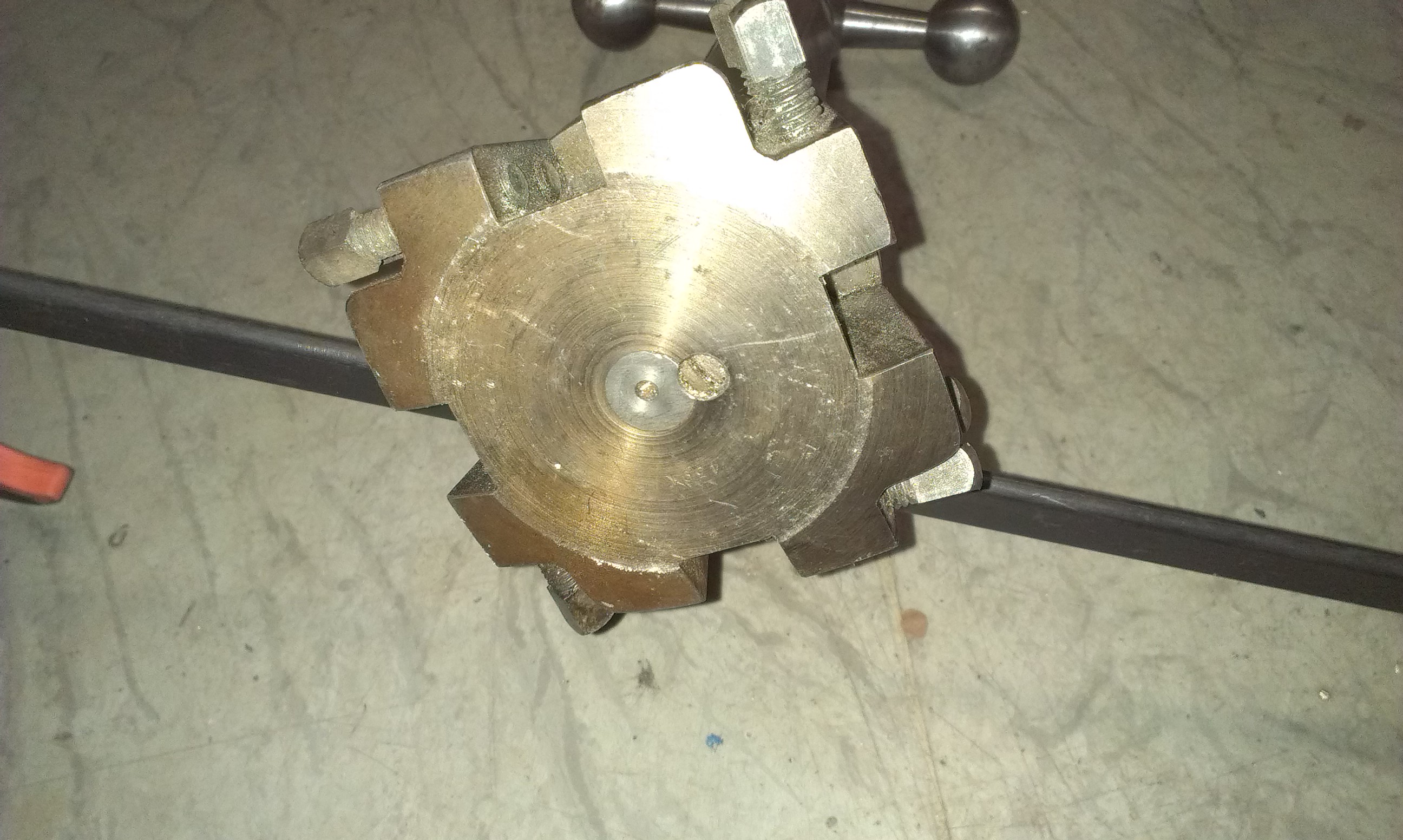

No mám ještě jednu:

Nepěkný sado-maso dildo :lol:
