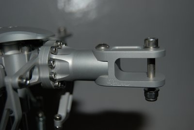

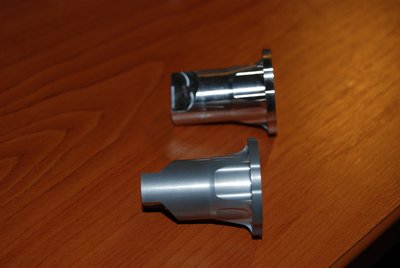

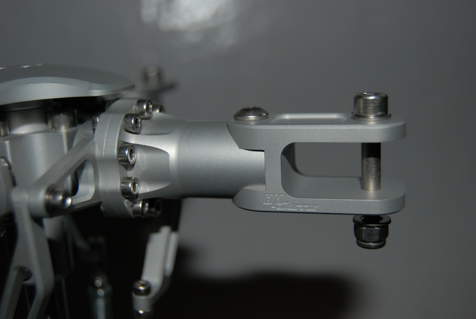

Přitom před tím jsem dělal pokus jen tak halabala v plastové pixle v soustruhu (nechal jsem to jen tak převalovat) a po dvou hodinách výsledek pro mě výbornej - viz. obr. Teď z toho bubnu to ani po osmi hodinách není ani poloviční ....

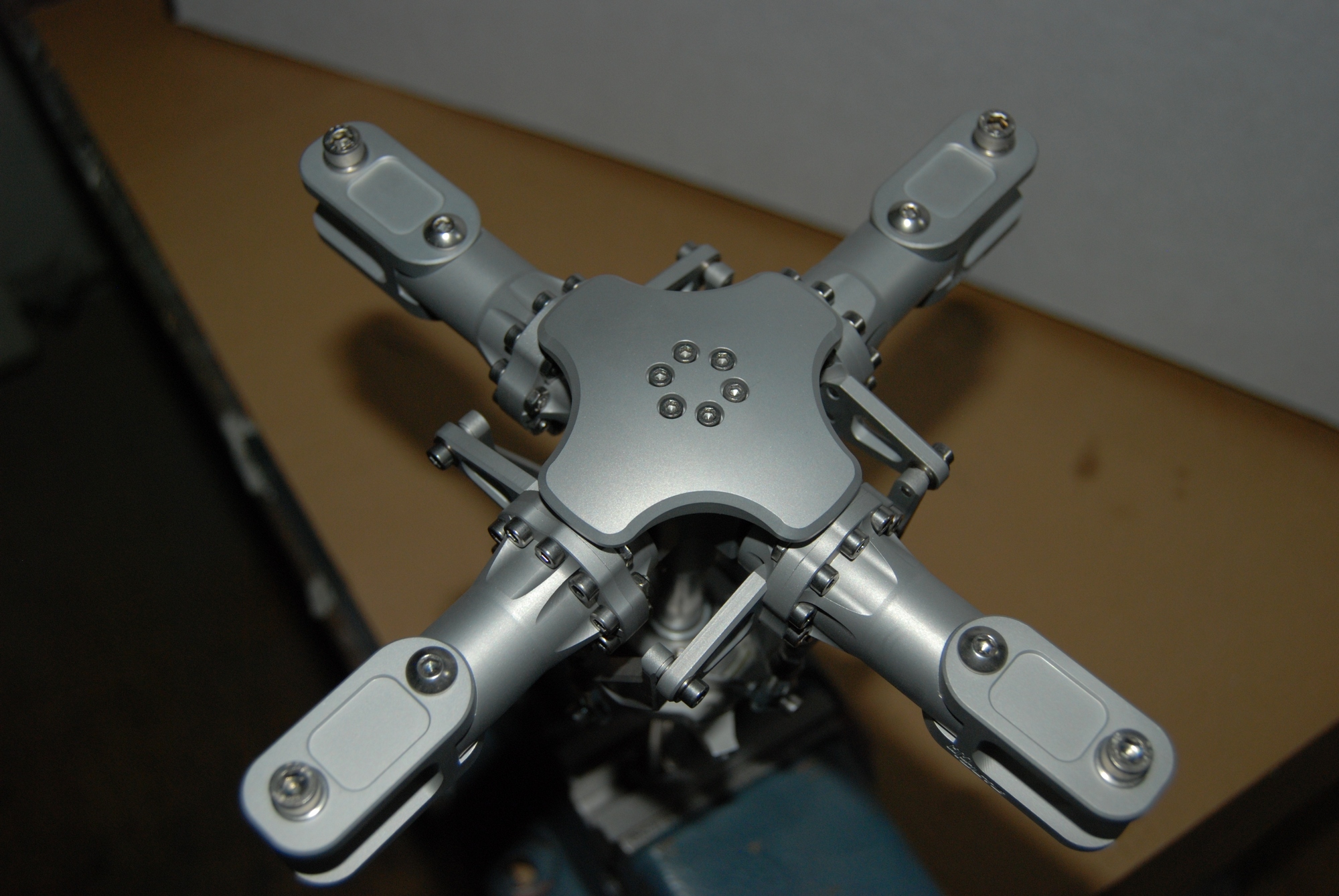

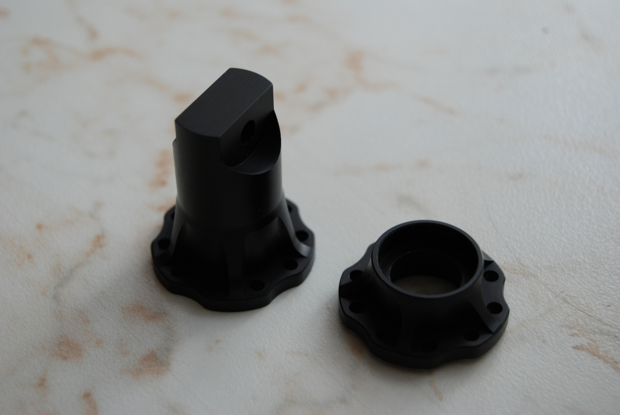

Zkoušel jsem na tu mojí frtulníkovou hlavu udělat elox - ale jak sem čekal je to tragédie. Černá ještě ujde, ale působí jako plastovej výlisek a na stříbrnej jsou takový pravidelný nehezký linky (NEJSOU to stopy po nástroji). Nechal jsem udělat tvrdej elox - zatím jsem se nezeptal jestli je to normální - každopádně se mi to nelíbí.
Ideální by bylo to omletí. Získá to takovej lehce šedivej pololesklej nádech. Kamarád (Mistr světa v plastik. modelech ...) by na to dokázal udělat i perfektní patinu (provozní odřeniny, úniky oleje atd. - vypadalo by to jako skutečný)

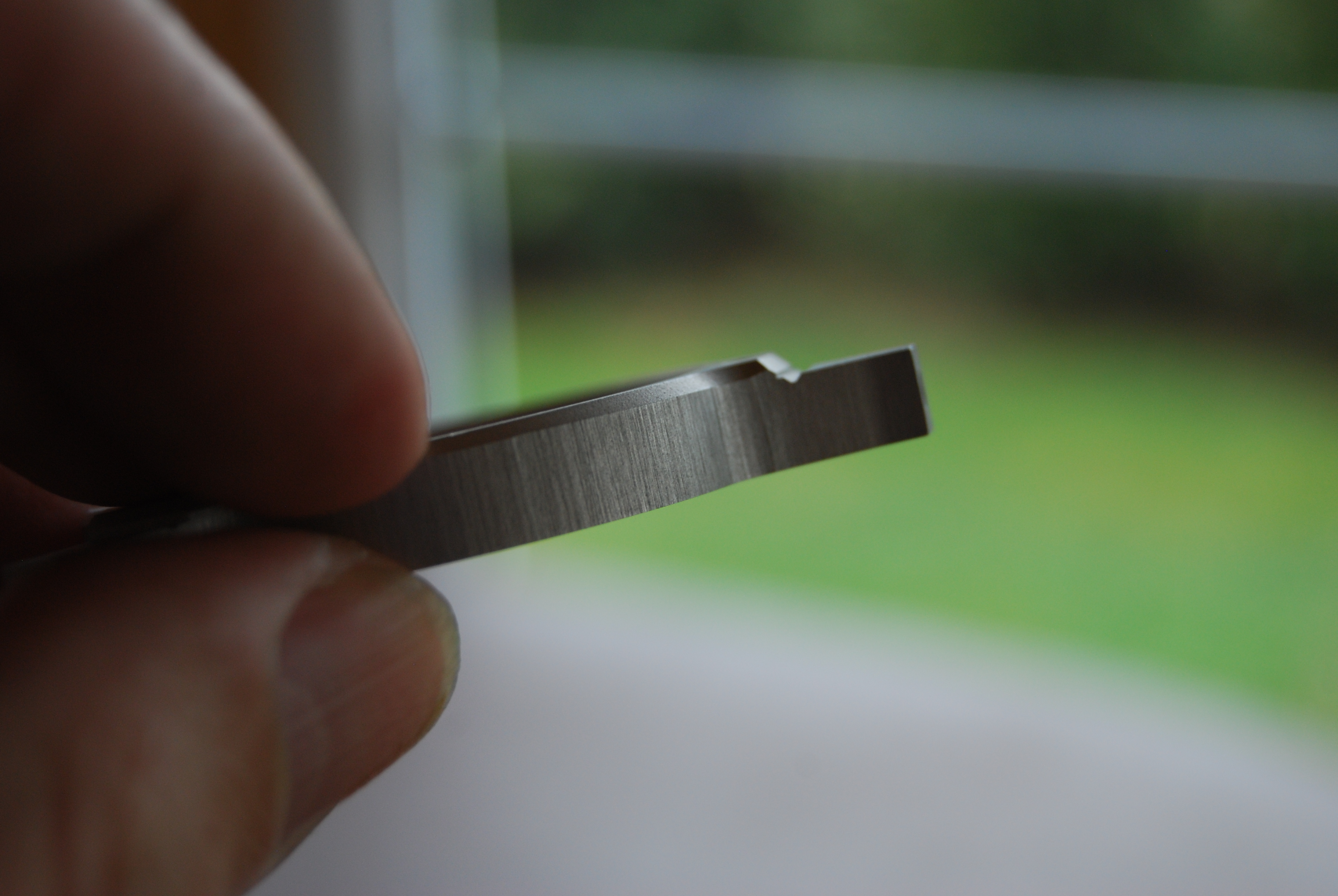

Tak abych zakončil toto vlákno přidávám výsledek snažení. Furt jsem nějak nebyl spokojenej, tak jsem zkusil i jinou cestu. Zavolal jsem do firmy GDS Technology. Měl jsem štěstí na ochotného a znalého pána, který mi doporučil balotinování. Takže jsem si nechal poslat doporučenou frakci. Překvapení bylo, že na pokusy zaslali i jiné frakce (zdarma). Výhodou balotinování oproti pískování je to, že povrch není "nasekaný" a otevřený. Povrch se naopak zpevňuje a uzavírá. Na klasicky opískované věci se umazané místo skoro nedá vyčistit - špína zaleze dovnitř. Zkoušel jsem umazat povrch otryskaný balotinou a jde to krásně omít nebo setřít - takže špinavý pazoury nejsou problém. Nejlíp se mi osvědčila frakce 159 (0,07 - 0,11) a tlak 2.5 Atm. Teď jsem úplně nadšenej - konečně to vypadá tak, jak jsem měl v hlavě.
