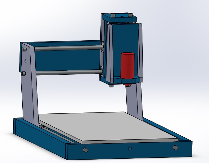

Zdravím chlapci.
Poprosil by som Vás o pomoc s výberom motorov a driveru pre moju mechaniku. Už som sa o to pokúšal dávnejšie, ale nemal som ešte nič postavené.
Mechanika je z MDF o hrúbke 30mm a osí na 25mm nepodopretých tyčiach. Rozmery 1000x700x400. Posuv bude na trapezoch 16mm. Suport bude poháňaný jedným motorom. Váha suportu nejakých 10kg +/- odhadom. Potreboval by som poradiť aké motory a driver bude vhodné použiť. Obrábať plánujem drevo, plast a možno niekedy nejaky hliník vyskúšam. Investovať plánujem okolo 150e. čím menej lepšie (motory, driver, zdroj) :) Budem vďačný za každú rozumnú radu.

Dam ti radu ,nejdřív si prostuduj tohle vlákno a pak se nemusíš ptát http://www.c-n-c.cz/viewtopic.php?t=5177" onclick="window.open(this.href);return false;
MDF tl 30mm je měká srač.a a proto se desky lepí z 10mm desek který maj 2x větší tvrdost a pevnost ,janže na to co chceš dělat je potřeba průmyslová překližka! a né MDF ,navíc to cos nakreslil je tak na obrábění pěnového polystyrénu .Tak si vem příklad z Gulliverovy konstrukce nebo se na to vys.r ,protože MDFka není na topení vhodná a pokud to budeš dělat tak jak jsi to nakreslil tak to určitě v kamnech skončí

To vlákno som študoval. Robil som to z materiálu čo som našiel doma. Ak sa niekedy pustím do ďalšej stavby s väčšou finančnou zásobou tak to budem riešiť inak. MDF mám lepenú. Videl som už dosť horších, alebo podobných konštrukcií, ktoré aj napriek tomu spĺňali účel takže ďakujem za tvoju radu.

hele, seš mladej, píšeš domácí výroba - cokoliv postavíš, bude u tebe v dílně ležet dost dlouho, radil bych, ještě chvíli studuj třeba toto forum a šetři - a pak postav něco rozumného.
stále se mi dere do hlavy naše pořekadlo
z hovna bič neupleteš - ani z MDf co jsi našel doma
pokud upleteš, tak nezapráskáš - předepnuté tyče 25mm v MDF konstrukci bude zajisté technická lahůdka
a když zapráskáš, tak leda sebe - pokud čína něco nabízí levně v sadě a ještě se slevou - tak ne pro podporu našich amatérů, ale víceméně proto, že to nikdo nechce.

3x SX23-1414 (případně oslov http://www.c-n-c.cz/viewtopic.php?f=8&t=19820, ale potřebuješ bipolární motory a s relativně velkým nominálním proudem)
3x Single Axis TB6600 0.2-5A Driver (ověř si u prodejce, že vevnitř je skutečně TB6600HG čip)
1x 5 Axis Interface Breakout Board (plus LPT kabel)
1x 36V 10A 360W PSU (ale to bych možná radši koupil někde tady)
All-in-one desku ani extra velký motory nekupuj.

Aky je rozdiel medzi tym driverom zakrytovaným a nezakrytovaným ked je typ rovnaky a cena rozdielna (len ten kryt) ? Popozeram sa po tych TB6600 a dosku ako pisal Thomeeque tuto
http://www.aliexpress.com/item/CNC-5-Ax ... 926568dccd" onclick="window.open(this.href);return false; plus este ten kabel a motory budu stačiť tie SX23-1414 1,4Nm z microconu ? K tomu by ten zdroj bol dobry ?
