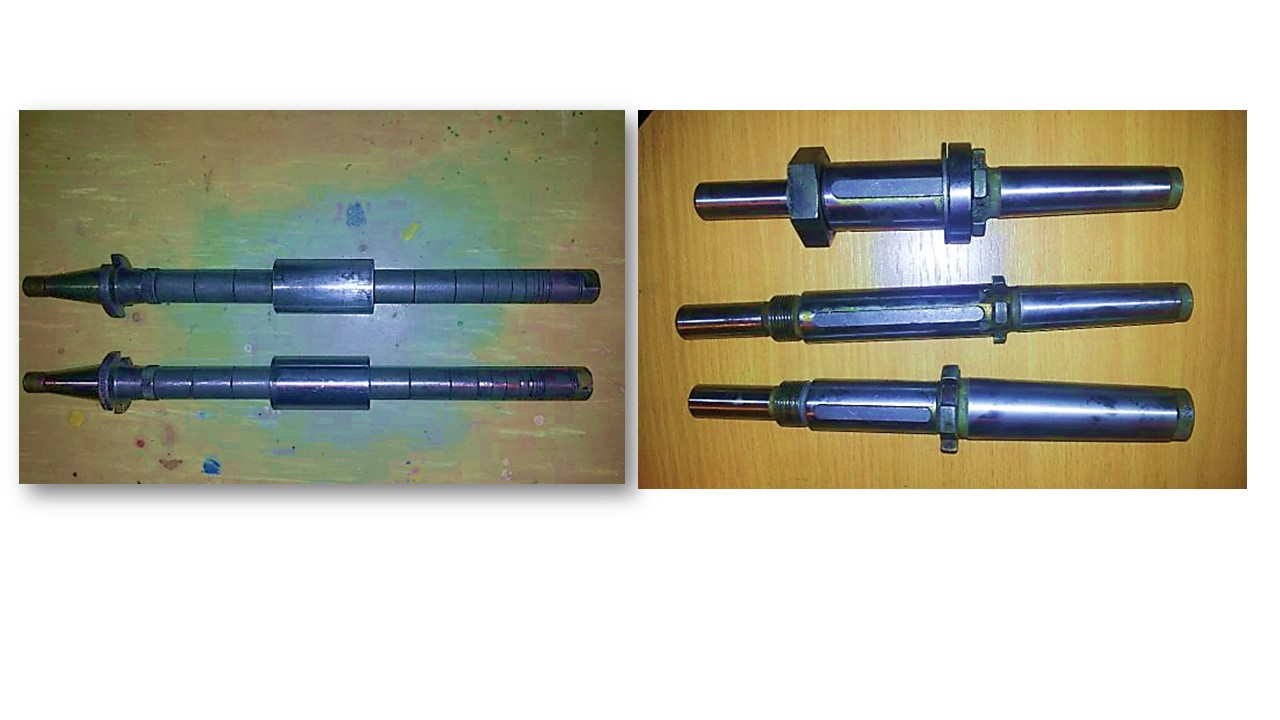

Trny nevím jaký přesně myslíš, jestli brusičský (soustružnický) trny s mírnou kuželovitostí, tak ty dávej mezi hroty koníků. Jestli myslíš frézu upnutou na frézařským trnu třeba při broušení hřbetů na čele frézy tak ty prdneš do děličky na kužel.majo.0007 píše:Dobrý, chcem sa opýtať : ako sa vlasne používajú upínacie trne?

Opěrka je pevná, na tu vždy najedeš broušeným zubem podélným posuvem při broušení obvodových břitů (opěrka se vůči fréze pohybuje) a nebo pružná taky klapačka, která má odruženej ten opěrnej palec takže můžeš pootáčet po zubech frézou, ale opěrka vůči fréze stojí. Na ty obvody jde použít i klapačka, ale s pevnou je to jistější, protože docela záleží na stavu tý klapačky.
Obvykle je snaha brousit podélným posuvem je to tak normální a pohodlný. Jenom při nějakejch "špecialitách" brousím i ostatními posuvy, ale je tam trošku problém s jemným přidáváním na podélném posuvu když na to nemáš upravený dorazy. Taky při orovnávání brousím příčným posuvem, kdy orovnám kotouč po obvodu i z čela aniž bych otáčel vřeteníkem, ale tam si zajistím jemný přísuv na držáku diamantu.
Aha, mna teraz najviac zaujimaju tie trne. Ake trne sa teda davaju mezdi koniky? Tie kratke ? Lebo som videl aj taky dlhy z minimalnym kuzelom, len neviem ako sa to presne vola?

Frézy s dírou bruš po obvodu na trnu (trn s mírnou kuželovitostí) mezi koníky a se zubovou opěrou. S děličkou bez zubový opěry to nejde protože zuby jsou buď šikmo nebo ve šroubovici a i se zubovou opěrou máš pak při otáčení děličkou velkej odpor a ten je potřeba co nejmenší. Takže na trnu mezi hroty. Fotky a popisy najdeš na tumlikovo.czmajo.0007 píše:Aha, mna teraz najviac zaujimaju tie trne. Ake trne sa teda davaju mezdi koniky? Tie kratke ? Lebo som videl aj taky dlhy z minimalnym kuzelom, len neviem ako sa to presne vola?

Aha takze ta opierka mi to toci tak ako sa pohybujem. Dakujem idem si to pozriet.
A tie trny by sa dali asi aj doma spravit sustruh aj bruska je. Zakalim to aj s autogenom a potom prebrusim.
Neviete aky sklon tam je na trnoch?

ty trny mají pro představu kuželovitost asi 0,05 na 100mm přesně to najdeš v tabulkách
jenom pro představu ten trn stojí kolem 150-200kč/kus podle velikosti.. to jen tak pro zvážení jestli má smysl to vyrábět
